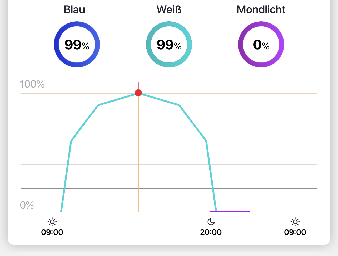

Hi Zusammen!
Ich stelle nächste Woche von den RS LED 90 auf die neuen
Reef Flare Blue von Reef Factory um!
Welche Einstellungen könnt ihr mir empfehlen?
Die voreingestellten Programme?
Wieviel % am Anfang?
Leider hab ich mit diesen Lampen so gar keine Erfahrung.
Aktuell habe ich diese wie auch in den Sangokai A-Z beschrieben.
So hätt ich es auch gerne wieder.
Danke für euren Rat und allen schöne Pfingsten.
