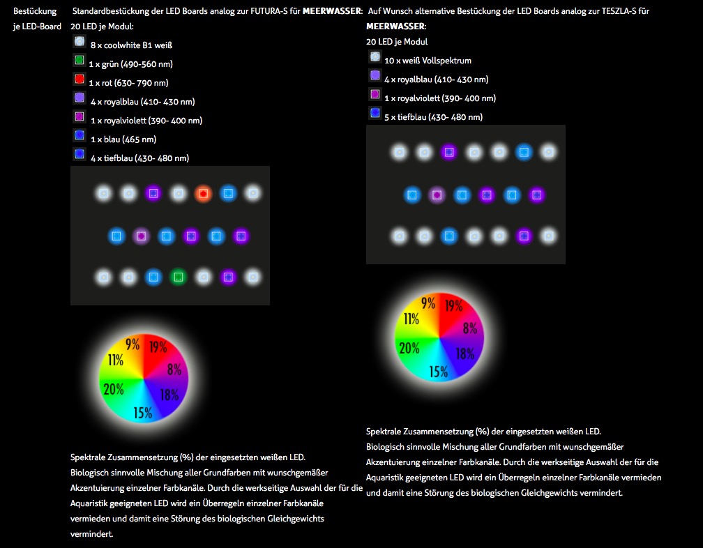

ich habe da mal ne Frage bezüglich LED/T5. Bis jetzt habe ich eine reine LED über meinem Becken und kann leider die Lichtzusammensetzung meiner Lampe nicht genau sagen. Es ist eine Lampe die jemand den ich kannte gebaut hat und mir nicht sagen möchte wie das Spektrum genau definiert ist.
Nun meine konkrete Frage:
Ich möchte gerne die Giesemann Aurora-Hybrid LED/T5 (1200mm) kaufen. Bei dieser Lampe kann/darf man ja die Standardbestückung der LED selber anpassen, bzw. ändern.
Hier sind mal die Möglichkeiten seitens von Giesemann. Welche Variante ist hier sinnvoll oder gibts da noch etwas das man berücksichtigen sollte?

Hey Tom,
zunächst mal wieso willst Du die Lampe wechseln ? Gibt es aktuell Probleme damit bzw hat sich seit der Umstellung auf LED irgendwas ins negative verändert ?
Bei reinen LED Lampen wird meist eine Zusammensetzung von 2:2:1 weiß:blau:royalblau empfohlen. Das ist auch in etwa die Zusammensetzung die ich bei meiner Selbstbau Lampe gewählt habe. Grün wird nicht gebraucht und rot ist meiner Meinung nach nur was fürs Auge.
Der Hauptunterschied der Lampen liegt ja bei den Vollspektrum LEDs, womit ich persönlich noch keine Erfahrung gemacht habe und auch keinen kenne der sie eingesetzt hat. Ansonsten gefällt mir die Verteilung Teszla besser.
Vielleicht findet sich ja noch einer der vieleicht eine der beiden Lampen im Einsatz hat und etwas mehr dazu sagen kann.

Wenn ich mir die Wellenlängen der Blautöne der Giesemann so anschauen, stellen sich mir die Nackenhaare auf. Ich möchte nicht an der Qualität von Giesemann oder an die tolle Farbwiedergabe der Lampe zweifeln, jedoch geht das royalblau schon sehr ins violette rein mit 410 nm. Von den Wellenlängen ist das normale blau und das tiefblau ideal für die Korallen.
Alles was unter 420 nm geht würde ich weglassen, da hier die Korallen bzw. deren Zooxanthellen durch die enorme Lichtintensität sehr gestresst werden.
Klar sieht ein Meerwasserbecken vorallem mit Blaustich sehr ansprechend und farbenfroh aus, aber bedenke dabei auch die Gesundheit der Fische.
Ich habe meine DIY Lampe (über diese werde ich am WE berichten) tagsüber durch eine 2/3 zu 1/3 Verteilung von weiß zu blau schön angenehm für die Korallen und nur abend mal für 30 Minuten wo ich mir dann immer Zeit nehme mir alles im Becken anzuschauen mal weniger weiße Led an, um die Tiere nicht den ganzen Tag zu stressen.
Am besten schaust du dir Jörgs Sangokai Empfehlungen A-Z an und liest intensiv unter LED bzw. Blauanteil in der Beleuchtung.

also die Angaben der Giesemann sind wirklich nicht aussagekräftig und viel kann man damit nicht anfangen. So wie Frank schon geschrieben hat ist der Bereich der RB schon zum Teil violett und auch die anderen Angaben sind so weit auseinander das man nicht weiß ob es Blau oder Royalblau ist. Würde tatsächlich auf Erfahrungsberichte warten oder sie mir live ansehen.
Wenn Du die LEDs bereits einmal ausgetauscht hast mußt Du doch wissen was verbaut wurde oder ?
Oder möchtest du grundsätzlich umsteigen auf Hybrid ?

Was ich von meiner Lampe weiss ist, dass das Weisse 20000 Kelvin hat und einen Teil deR Blauleds 465nm.
was sind denn das für weiße LEDs mit 20.000K? 20.000K wird üblicherweise als Begriff für dunkelblau genutzt. Weiße Röhren haben Farbtemperaturen von 5.000-15.000 K, wobei das ja auch mehr oder weniger nur Produktbezeichnungen sind.
Die Zooxanthellen der Korallen haben mit ihren Peridinin-Chlorophyll-Protein Komplexen ein Absorptionsmaximum von 460-475 nm. Daher wird in der Riffaquaristik der Bereich royalblauer LEDs und blauer LEDs von 450-470 nm gerne und auch erfolgreich genutzt, um Wachstum anzuregen.
Was die Ausbildung von Chromoproteinen der Korallen angeht, spielen sicherlich auch Wellenlängen im Bereich von 420-450 nm eine wichtige Rolle, aber niedriger halte ich auch für eher kritisch. Das geht dann wieder auf Kosten der Wachstumsraten und kann auch den Nährstoffbedarf erhöhen.
