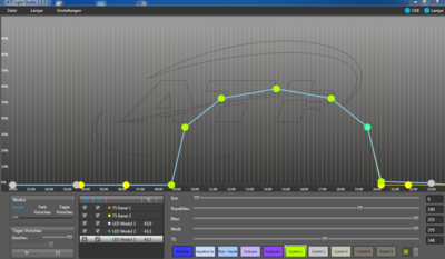

Ist das normal wenn ich z.b. 3% weißes Mondlicht will für 2 Stunden das ich den Regler unten bei weiß in der Software von 255 auf 3% stellen muss das dies funktioniert?
Weiter geht die Vorschau mit der Software bei T5 auch nur über den Regler unten bei T5 von 0-255%?!
War der Meinung die Intensität macht man über den Punkt in der Grafik.

Hi Peter,
in der Software von ATI stellt du unten über die Regler die Intensität des jeweiligen Farbkanals ein.
Das heißt 255=100%.
Wenn du ein weißes Mondlicht möchtest musst du den weißen Kanal auf 255 stellen und oben in der Tagesverlaufkurve den Punkt auf 3% setzen.
Wenn du den Regler für die Intensität auf weniger als 255 stellst z.b bloß auf 100 was nicht einmal 50% wären und dann nur 3% im Tagesverlauf einstellst ist der Strom zu gering um die Led anzusteuern.
Du würdest die weiße LED da nicht mit 3% ansteuern sondern mit weniger als der Hälfte von 3%
Die Regler für die einzelnen Kanäle sind eigentlich nur gedacht um die lichtfarbe einzustellen.
Im Tagesverlauf stellst du dann die jeweilige Stärke ein.
Wenn du dein Tagesverlauf ein gestellten hast musst du unten links neben den Regler auf Vorschau gehen.
Da kannst du auch die Vorschaugeschwindigkeit einstellen.
Ich hoffe ich hab mich verständlich ausgedrückt.

Danke. So hab ich das auch verstanden und auch programmiert. Nur sie macht das nicht. Zumindest wenn ich auf farbvorschau gehe. Muss ich noch mal testen

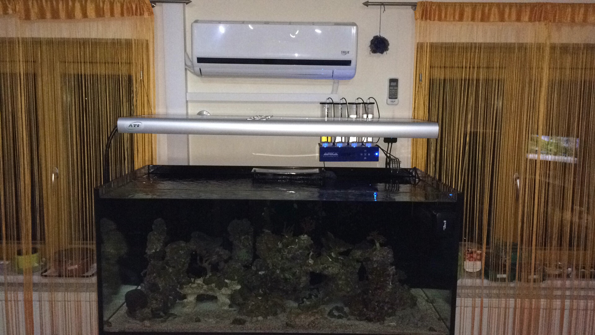

Lampe ist nun eingestellt, bin sehr zufrieden damit.
Zur Zeit ist die TML auf 60%, ich glaube das reicht für ein paar Wochen zum eingewöhnen der Korallen oder?

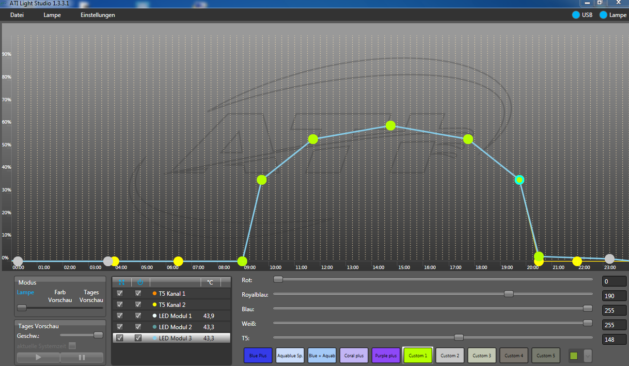

Die Einstellung ist so in Ordnung oder? T5 Kurve ist gleich wie die der LED außer ganz am Schluss da habe ich 2% weißes Mondlicht.
