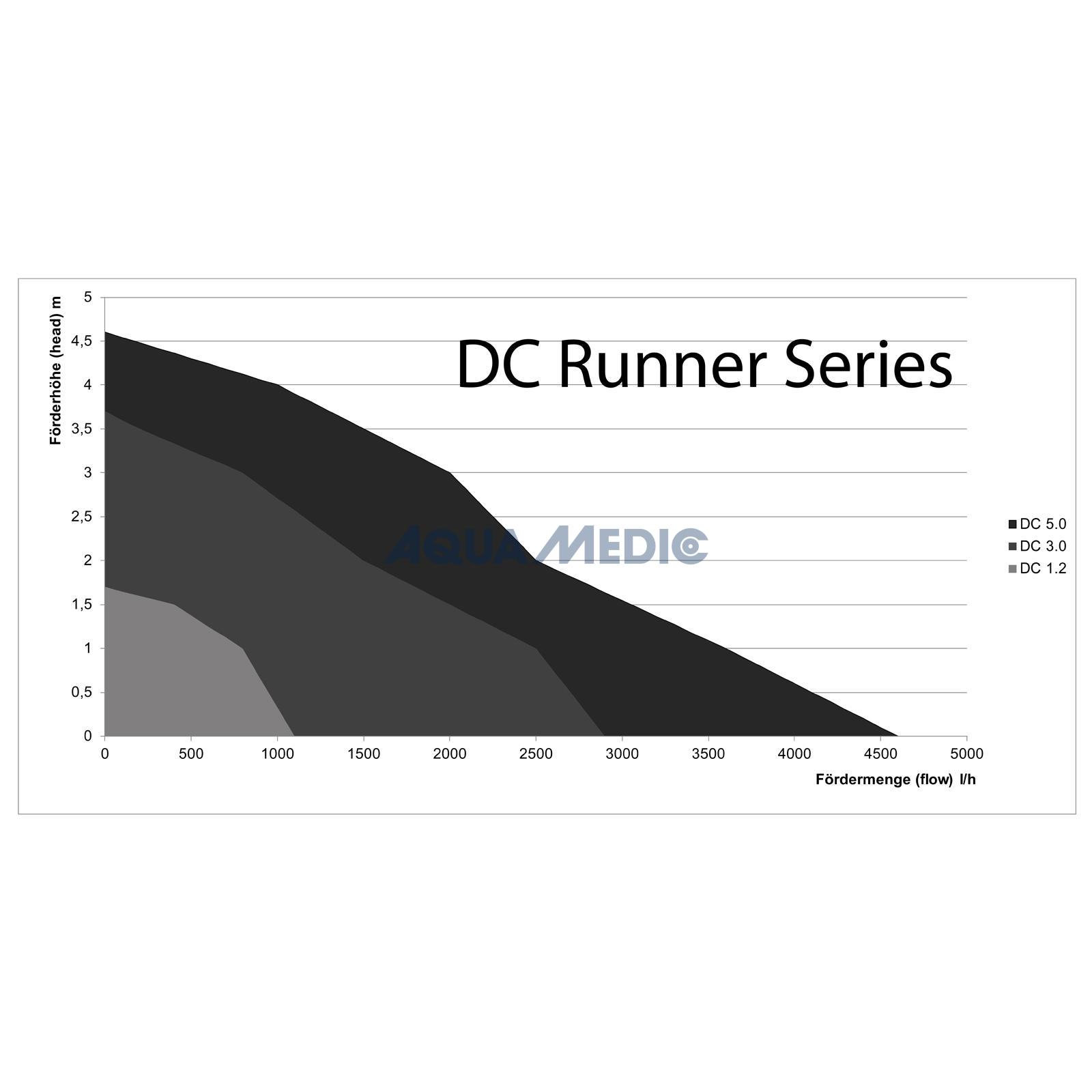

Kann das sein das meine DC Runner 3.0 welche auf 90% läuft nur ca. 750 - 800 L/h schaft. Habe es ausgelittert beim Wassauslauf im Becken. Habe 3 90° + 2 45° Bögen verbaut. Mir kommt das etwas komisch vor. Förderhöhe ist 130cm.
Habe 430 Liter netto, ist also ziemlich knapp mit der Förderleistung....die RFP sollte lt. Hersteller 3000 l/h schaffen.

Die DC Runner 3.0 sollte bei 1.5m Förderhöhe gemäss Diagramm bei maximaler Listung theoretisch bei optimaler Verrohrung noch etwa 2'000 L/h erreichen.Wenn dann noch hydraulische Restriktionen dazukommen sind es wahrscheinlich noch etwa 1'800 L/h bei Vollast oder soagr noch weniger.

Gerade ausgelitert -> 900L/h kommen den Schacht hinunter. Eine Stufe hätte die Pumpe noch. Ich lasse es mal so und beobachte ob es gleich bleibt.
