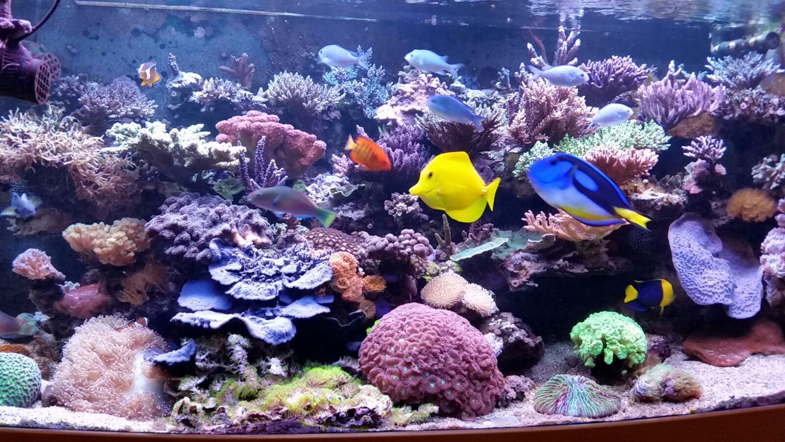

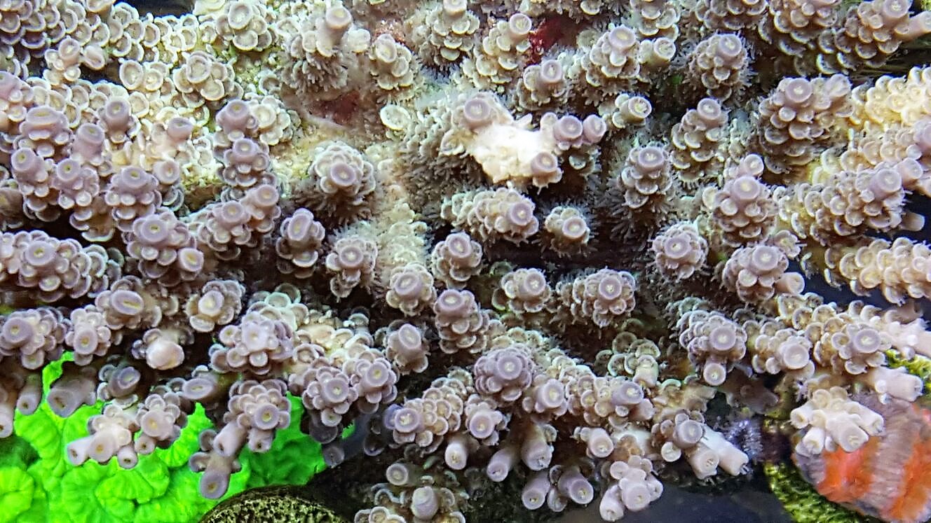

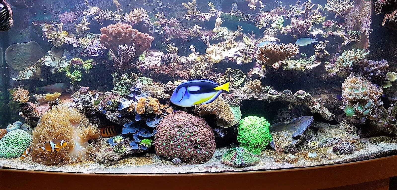

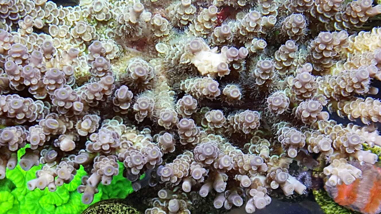

Hallo Christian,
Hier mal Fotos vom aktuellen Becken und bevor ich gerodet habe .Strömung habe ich zz. 1x tunze nanostrem 6095 ,1x 6045 jeweils an einem Drehmotor und 2x 6055 . Dosiert wird noch Kai geos 25 ml / Woche und Kai Mineral 3 x 25 Tropfen / Woche .
Temeratur liegt bei 25 Grad.T5 Röhren sind Aqua Science duo drin .Led Blau bei ca 75% und Weiß bei 90% . Beleuchtet wird 12 Stunden .
Die Fotos sind leider nicht so gut . Ich hoffe man kann was erkennen.
Gruß Herbert

Re: nitratproblem
Hallo Herbert,
eine richtige Beckenvorstellung mit Anamnesebogen (Technik und Einstellung dieser sowie aller selbst messbaren Werte und ggf. aktueller Analyse) wären wesentlich besser um hier etwas zu beurteilen.
Weil dein messbarer NO3 hoch ist, heißt es nicht, dass das auch das Problem ist. Und um Nitrat dauerhaft zu senken, würde ich mal über den Fischbesatz nachdenken. So groß erscheint mir das Aquarium jetzt nicht...
Re: nitratproblem
Hi Herbert
bei der Grösse des Palettendoktors sind die Fragen betreffend den No3 etwas sonderbar nicht? Was meinst Du was der für einen Umsatz hat?
Um Nicks Anmerkung auszudeutschen: Der Palettendoktor ist zu gross für Dein Becken! Eigentlich für alle Art von Becken welche wir zuhause stehen haben. Auch der Zebrasoma ist nicht der ideale Fisch für die Struktur / Aufbau deines Aquariums.
Ich schätze das Becken hat knapp 500l Volumen?
