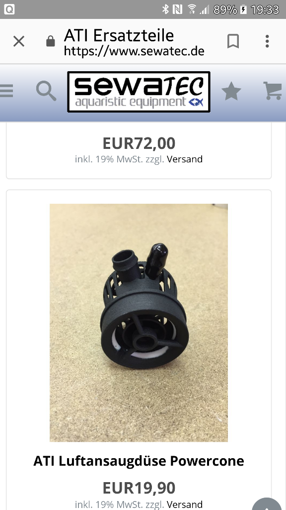

Und zwar ist mir aufgefallen;wo der Übergang von er Pumpe Saugseite; die Verbindung zum Abschäumer das Schaumbild nicht so toll ist.
Ziemlich klares Wasser wenig Schaumbildung.
Habe beim Zerlegung der Venturi Düse bemerkt dass sich bereits Massiv Ein Gemisch aus Salzkruste und Kalk abgelagert hat.
Diese habe ich nun gereinigt;und der Schäumer tut wieder daswas er soll.
