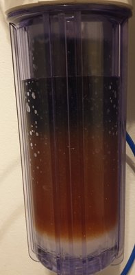

ich möchte gerne wissen, wann ich die DI Kartusche (Harz) bei meiner Vertex Puratek 100 deluxe wechseln muss.
Die UOA schafft ca. 10 Liter in 35 Minuten und ich produziere wöchentlich ca. 30 Liter.
Muss ich ein Silikat Tester nutzen oder kann ich das an der Kartusche erkennen?
Vielen Dank und Gruß
Enrico

So wie dein Harz aussieht ist es entmischst. Also sofort;-)
Du hast doch an der Vertex ein TDS dran. Was zeigt es dir an?
Wobei ich dem Ding nicht immer trauen würde.

Das Harz ist ca. 4 Monate alt, daher wundert mich das etwas. Vielleicht kennst du dich ja mit dieser UOA aus, gibt es eventuell dafür eine besser DI Kartusche?
Danke und Gruß
Enrico

Was auch nicht sein darf, das das Harz an der Luft ist.
4 Monate ist relativ. Die Frage ist, wieviel Wasser ging da schon durch?
Wieviel Harz und wie hast du es dort eingebracht?
Ich habe nach meiner Osmose einen Aqualight 2x10Zoll Filter für ca 1,8Liter Harz.

Natürlich ist dein Harz verbraucht!
Es kann einige Gründe dafür geben. Das alter der Membran ist zum einen ausschlaggebend. Mit zunehmenden alter schwindet die Rückhalterate. Ergo... dein Harz muss mehr leisten.
Laut deinen Angaben sind schon 500 Liter Wasser durchgelaufen. Da eine Membran kaum bis kein Silikat herausfiltert ist die nächste Frage wieviel Silikat du im Leitungswasser hast. Je nach dem muss auch das Harz mehr oder weniger leisten.
Eine Zeitangabe mit x Wochen oder Monaten ist nie aussagekräftig.

ich habe diese Anlage aber prinzipiell sind sie alle nahezu gleich, das würde ja hier schon gesagt, insofern ist das egal. Wichtig zu wissen ist, dass die TDS Messung Silikat nicht erfasst. Also Leitwert von 0 bedeutet nicht automatisch tolles Wasser. Mein Ausgangswasser hat viel Silikat und diese Kartuschen sind bei mir nach rund 400 Litern verbraucht. Deshalb habe ich, wie hier auch schon gesagt wurde, ebenfalls zwei nachgeschaltete Patronen. Die zweite sehr groß, da habe ich 5 L Harz drin. Auf diese Weise schaffe ich sehr lange Standzeiten. Um zu wissen, ob Du Silikat zuverlässig herausholst, musst Du das Osmosewasser regelmäßig testen.
In dem Gehäuse der Osmoseanlage nutze ich eine Patrone, die ich selbst füllen kann, so kannst Du Geld sparen. Musst nicht diese teuren super-duper-DI Kartuschen kaufen.
