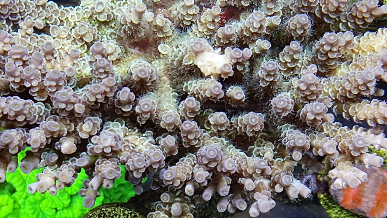

Mein Becken läuft jetzt seit 1 Jahr mit Sangokai Basic .Vor einer Woche habe ich den Pelletfilter gereinigt .Er hat fürcherlich gestunken .Daraufhin habe ich ihn ganz entfernt . Habe vor 4 Wochen einige große Stöcke Acros aus dem Becken genommen .Nun ist mein Nitrat auf 25 mg gestiegen . Vorher hatte ich immer um2 mg . Phosphat ist bei 0,07 mg . Es wachsen auch grüne Fadenalgen die ich vorher nicht hatte . Den Pelletfilter möchte ich eigendlich nicht mehr in Betrieb nehmen . Was kann ich sonst noch machen um den Nitratgehalt zu senken ? Wie schaut es mit Drahtalgen im Technikbecken aus ? Hat Nitrat ,in der höhe , Auswirkungen auf das Polypenbild von Acros ?

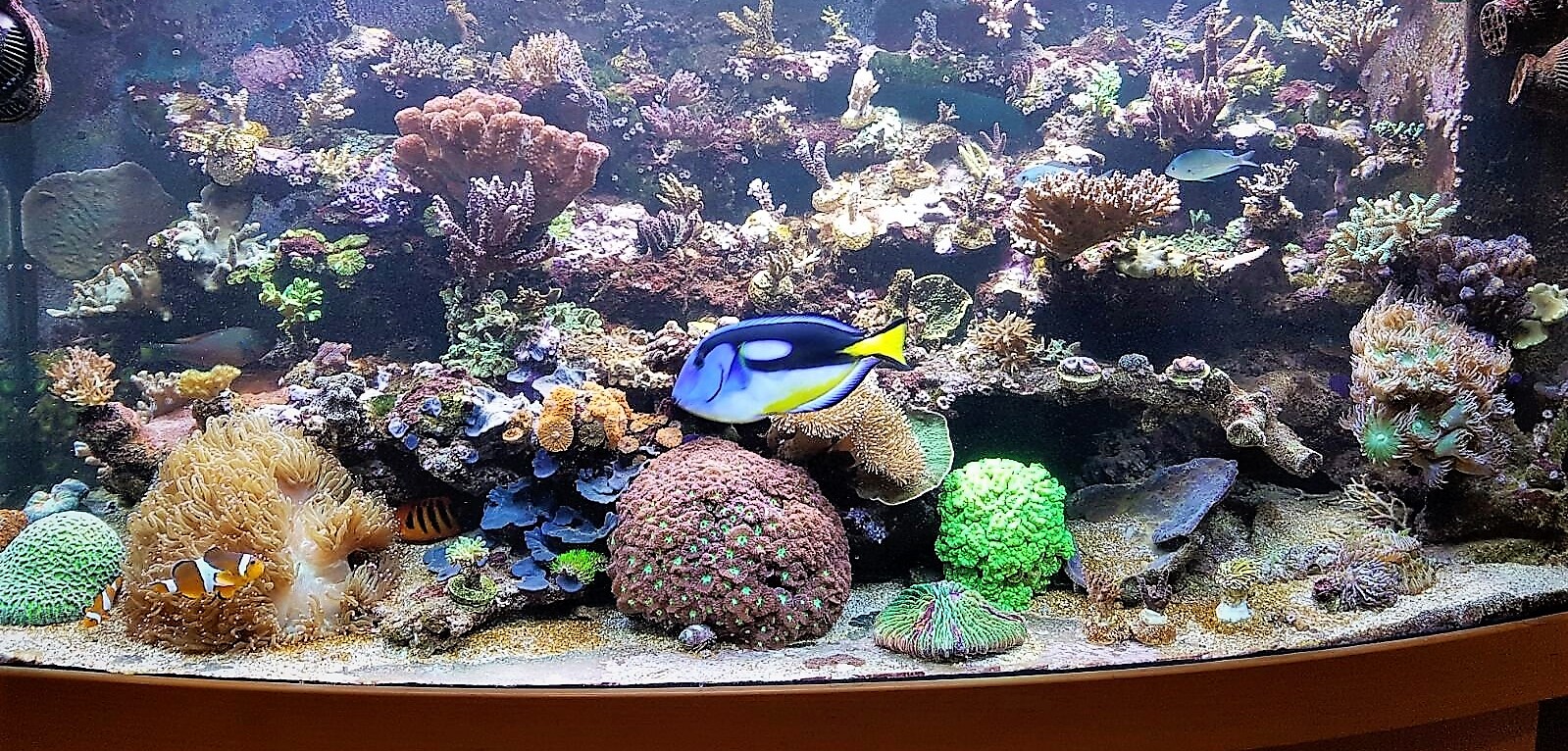

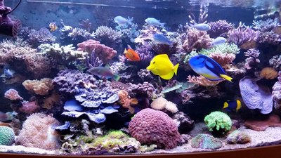

Re: nitratproblem
Hallo Christian,
Hier mal Fotos vom aktuellen Becken und bevor ich gerodet habe .Strömung habe ich zz. 1x tunze nanostrem 6095 ,1x 6045 jeweils an einem Drehmotor und 2x 6055 . Dosiert wird noch Kai geos 25 ml / Woche und Kai Mineral 3 x 25 Tropfen / Woche .
Temeratur liegt bei 25 Grad.T5 Röhren sind Aqua Science duo drin .Led Blau bei ca 75% und Weiß bei 90% . Beleuchtet wird 12 Stunden .
Die Fotos sind leider nicht so gut . Ich hoffe man kann was erkennen.
Gruß Herbert

Re: nitratproblem
Hi Herbert
bei der Grösse des Palettendoktors sind die Fragen betreffend den No3 etwas sonderbar nicht? Was meinst Du was der für einen Umsatz hat?
Um Nicks Anmerkung auszudeutschen: Der Palettendoktor ist zu gross für Dein Becken! Eigentlich für alle Art von Becken welche wir zuhause stehen haben. Auch der Zebrasoma ist nicht der ideale Fisch für die Struktur / Aufbau deines Aquariums.
Ich schätze das Becken hat knapp 500l Volumen?
