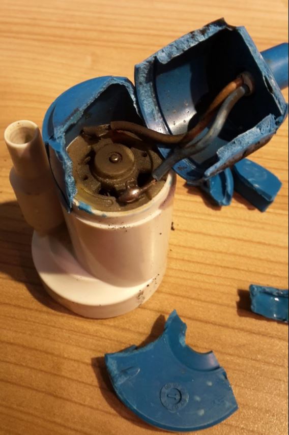

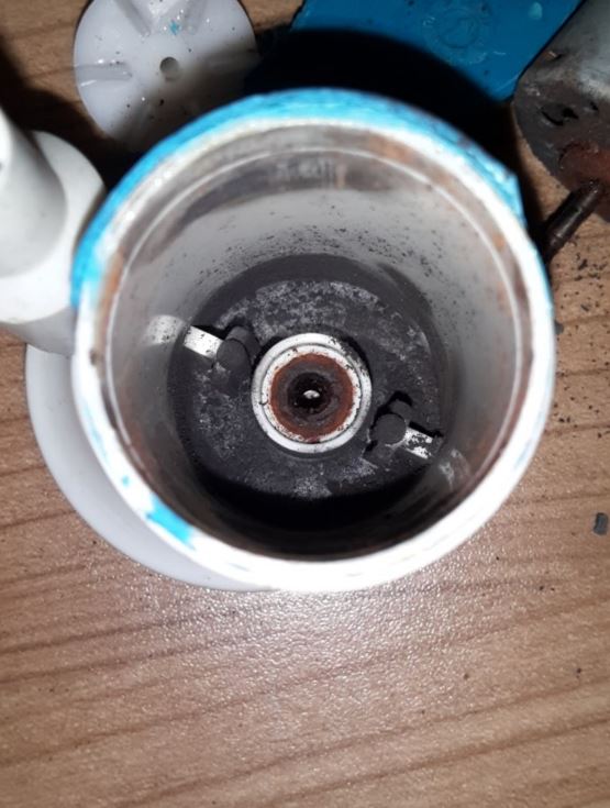

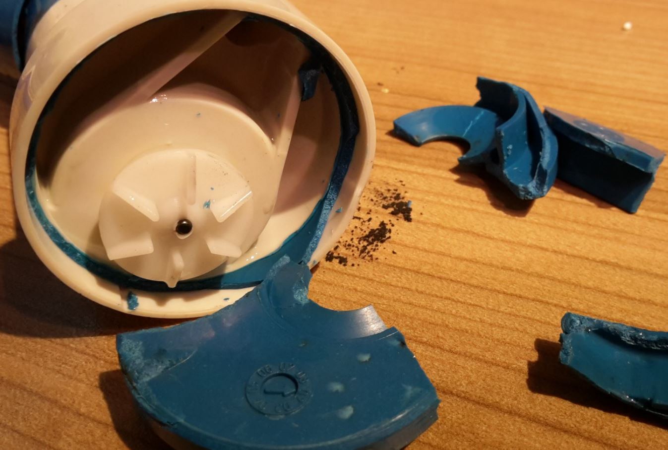

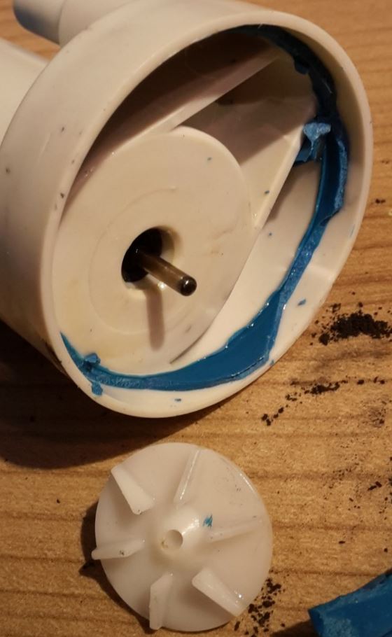

diese Bilder möchte ich Euch nicht vorenthalten. Ich hatte die Tunze Pumpe (5000.020) mit Niedervoltspannung 3-12V DC für den Osmolator seit ca. 5 Jahren im Einsatz. Äußerlich sah man der Pumpe nichts an. Ich habe sie gewechselt, weil sie von einem Tag auf den anderen nicht mehr angelaufen ist. Weil ich wissen wollte, wie diese im Inneren aufgebaut ist, habe ich sie mit Gewalt geöffnet. Und dann kamen solche erschreckenden Bilder zum Vorschein.

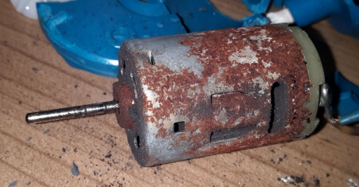

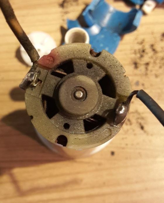

... und so sah der Motor aus:

Mist... ich hab auch so ein Teil von Tunze :-(

Ich habe meine aus dem Conrad.... Tunze sagte an der Fisch & Reptil, dass im 2018 einer komplett neue Pumpe zum Osmolator käme... die jetzige ist zugekauft. Die Neue sei dann made bei Tunze...
Erschreckend - Danke Dieter fürs Zeigen

ich habe auch den (Nano-) Osmolator von Tunze, eigentlich ist das Teil ja nur in Osmosewasser und nicht in Salzwasser?!
Hattest Du denn bei Deiner letzten Wasseranalyse einen erhöhten Eisengehalt? (Hatte ich, als bei mir das Rückschlagventil gerostet war)

tropicreef hat geschrieben:Und dann kamen solche erschreckenden Bilder zum Vorschein.
Hallo Dieter,
danke für die Bilder. Das ist wirklich erschreckend. Ich habe genau die gleiche Pumpe seit drei Jahren als Pumpe für den Osmolator im Einsatz. Sollte ich dann wohl besser mal austauschen.
