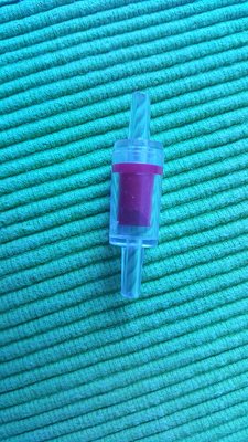

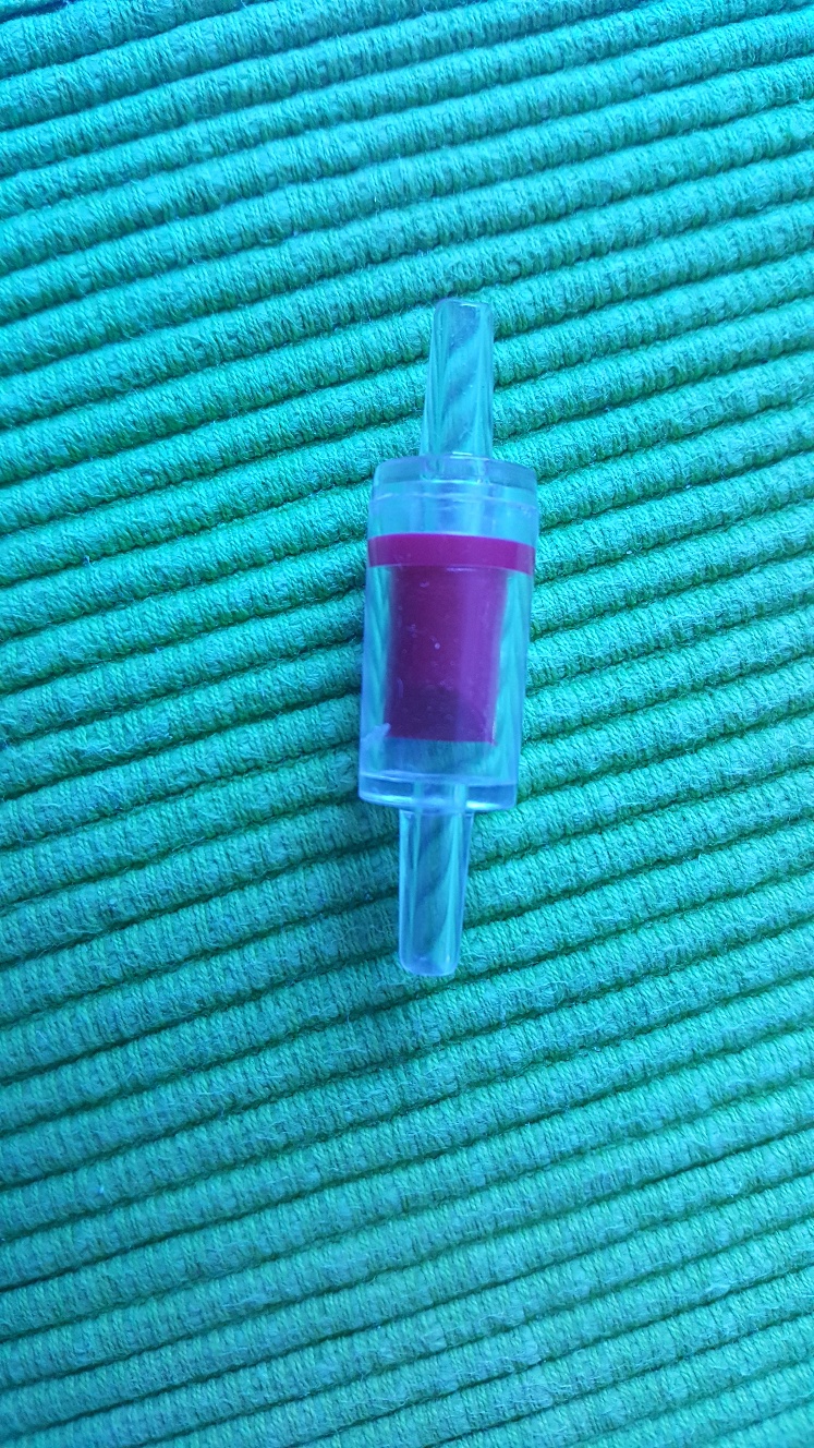

Auf Jeden Fall Rückschlagventike verwenden;aber die ohne Metall.
Ich mach dir mal Foto welche ich meine

hab dann noch Fragen zum Rückschlagventil, wo werden diese platziert, kurz vor dem Dosierausgang (Schlauchende) und werden diese benötigt, wenn die Dosierflüssigkeiten tiefer stehen als die Dosierpumpe?

Wenn die Flüssigkeiten tiefer stehen als die Pumpe brauchst du die Ventile nicht.

Re: Ersatzschlauch GHL Doser / Dosierpumpe
Wo bekommst du diese Rückschlagventile? Ich finde immer nur die bauen AquaMedic und die funktionieren bei mir nicht!
