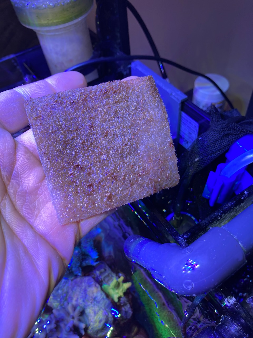

Vielleicht kannst du etwas improvisieren. Ich sende dir morgen ein Bild von dem wie ich es gelöst habe! Mein Wasser geht lediglich über eine 8x8 große und 5 mm dicke Filterwatte durch. Ich Wechsel es jeden Tag. Aber selbst wenn ich es drei Tage drin lasse, gibt es null Probleme mit Nitrat. Und Schwebstoffe sind im Sangokai-Tank für die Filtrierer erwünscht und werden durch die Produkte gefördert. Ich persönlich würde keinen Comline mit Wattepatronen einsetzen außer du hast gerade ordentlich Schwebstoffe und möchtest akut etwas dagegen angehen.

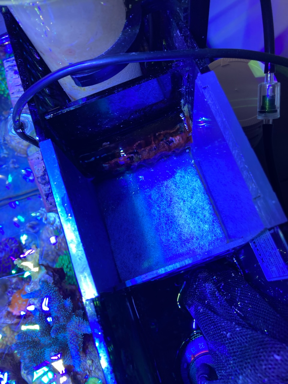

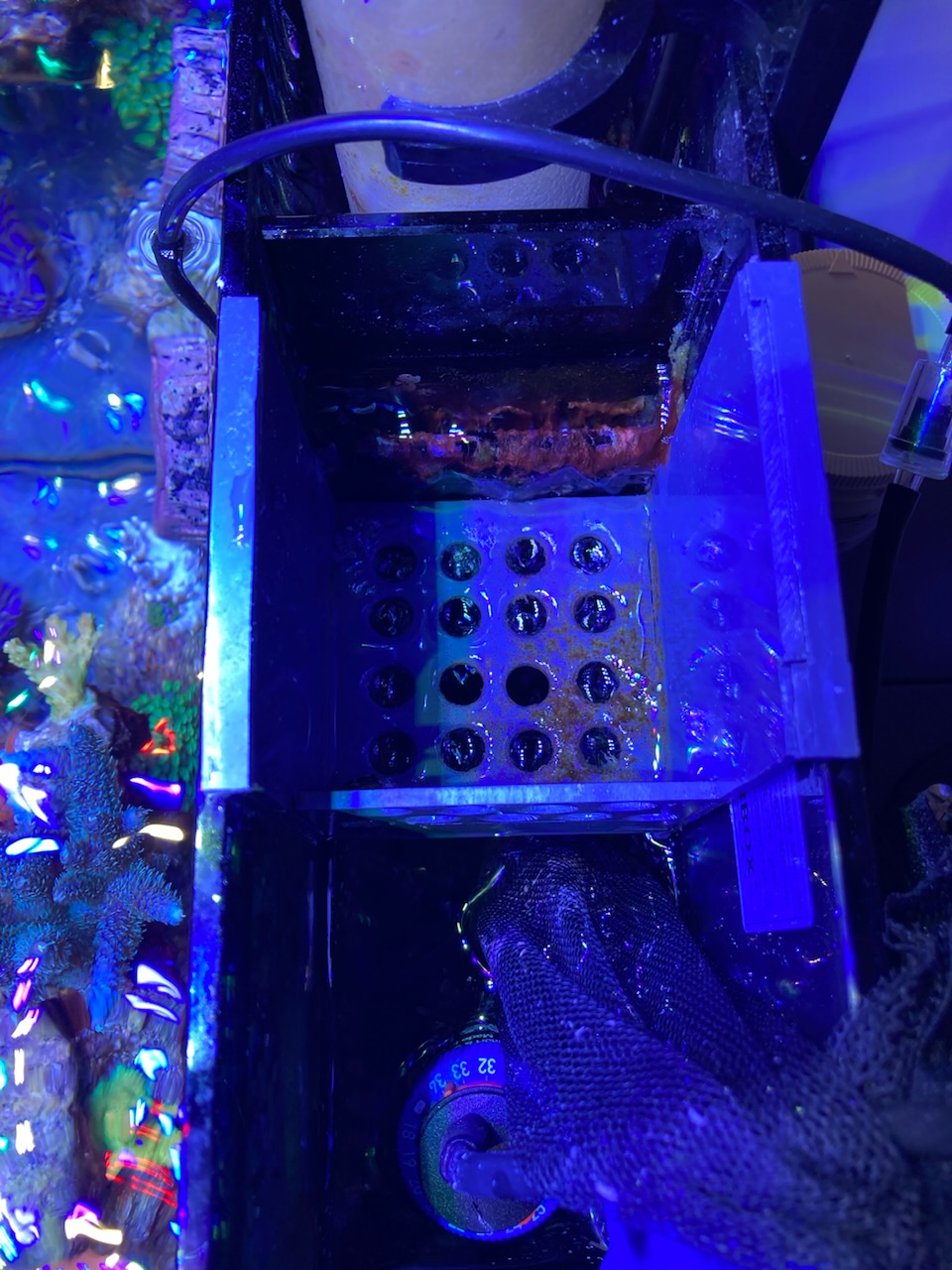

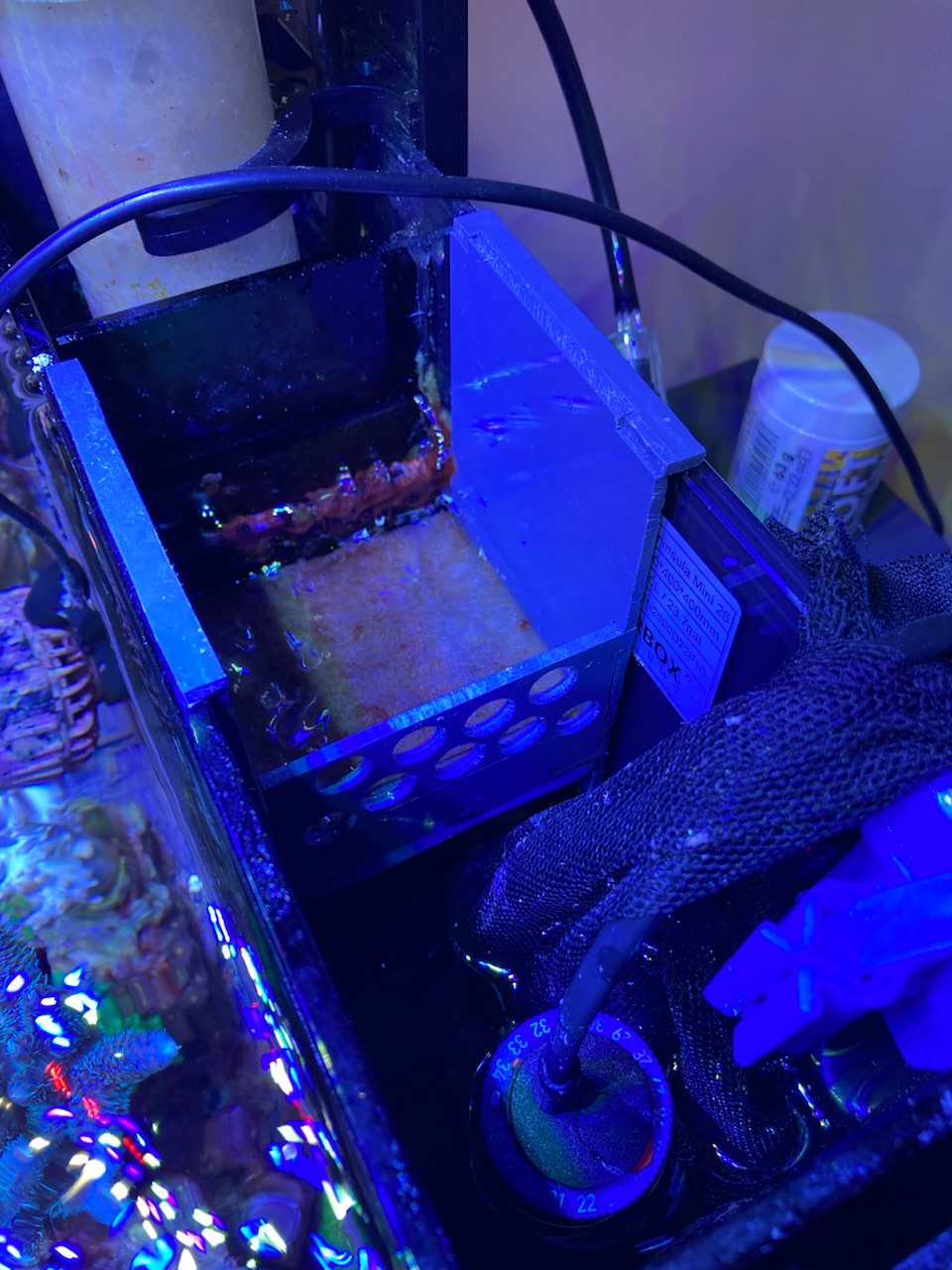

Also…ich habe ein Technikabteil im Becken.
In der ersten Kammer ist der Abschäumer.

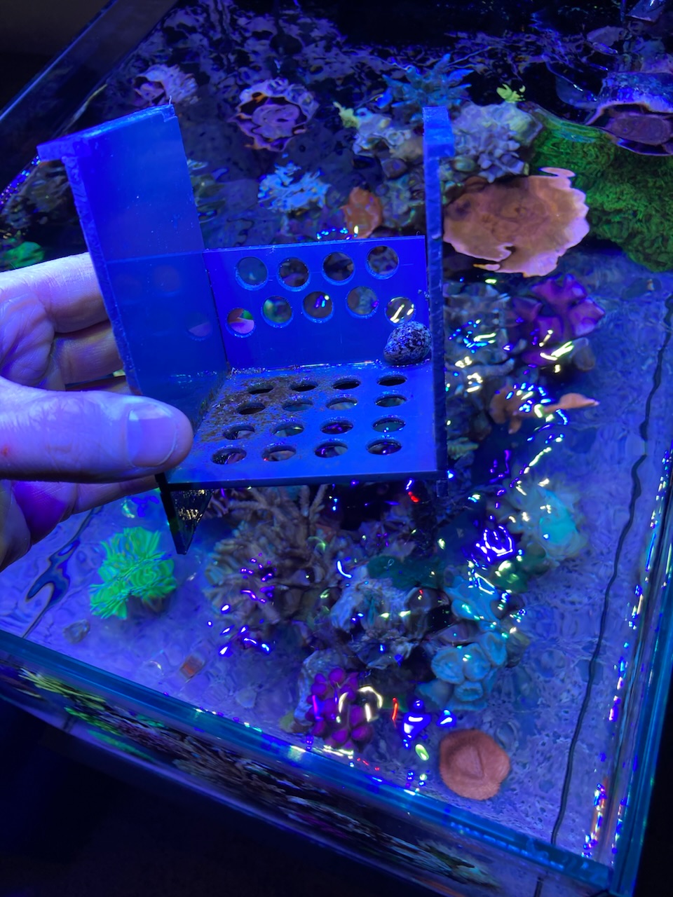

In der zweiten Kammer habe ich etwas gebastelt, da liegt ein Stück Filterfliess. Wenn sich dieser zusetzt, dann steigt das Wasser nur soweit an, bis es über die Überlauflöcher einfach abfließt. Dadurch habe ich so gut wie null Veränderung des Wasserpegels im System.
Bei Fragen melde dich.

Hast du das Technikabteil selber gebaut?
Ist bei mir schwierig umzusetzen.

Das ist ein Nano mit einem Abteil im hinteren Teil. Die Unterteilung war schon so. Läßt sich aber mit wenig Aufwand auch in anderen Technikbecken umsetzen. Hast du gar kein TB?
