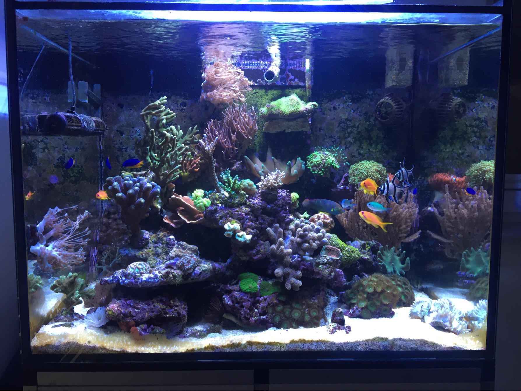

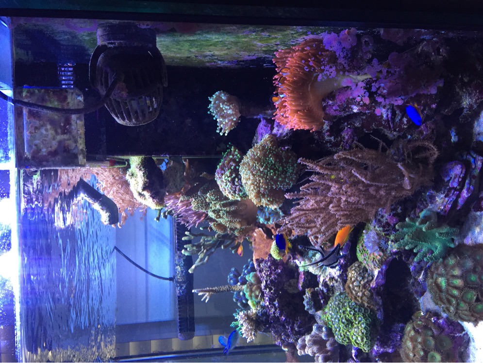

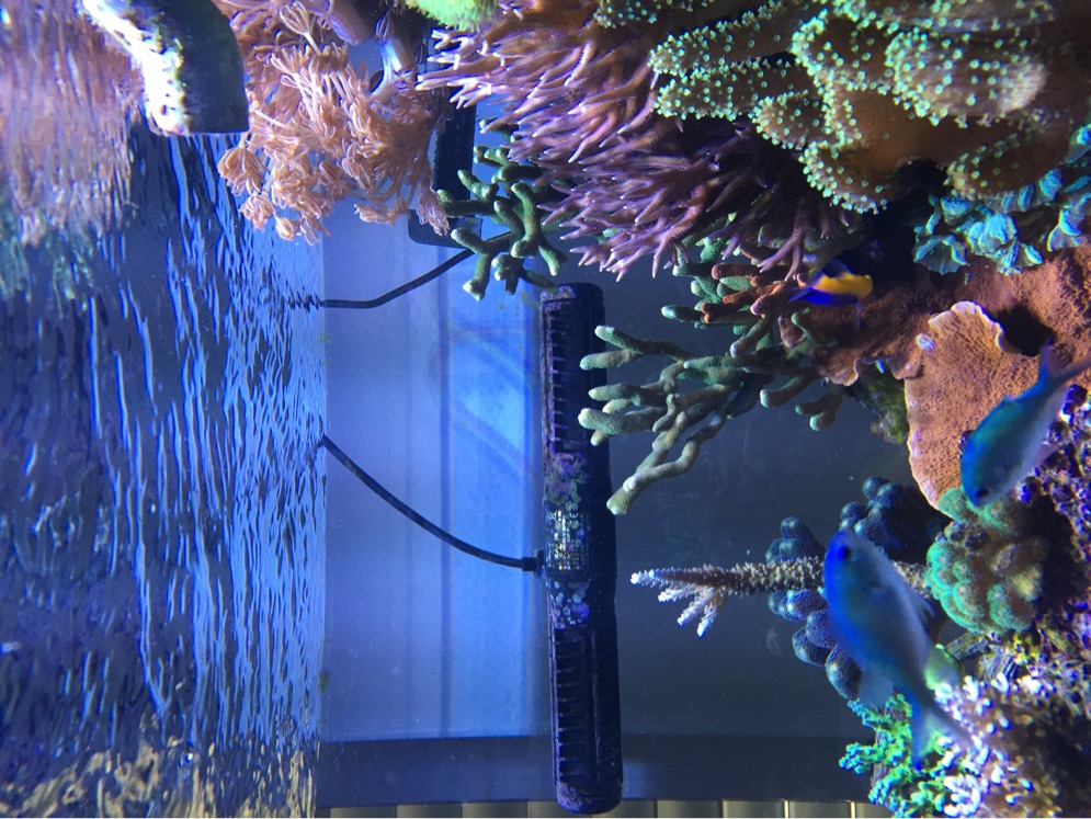

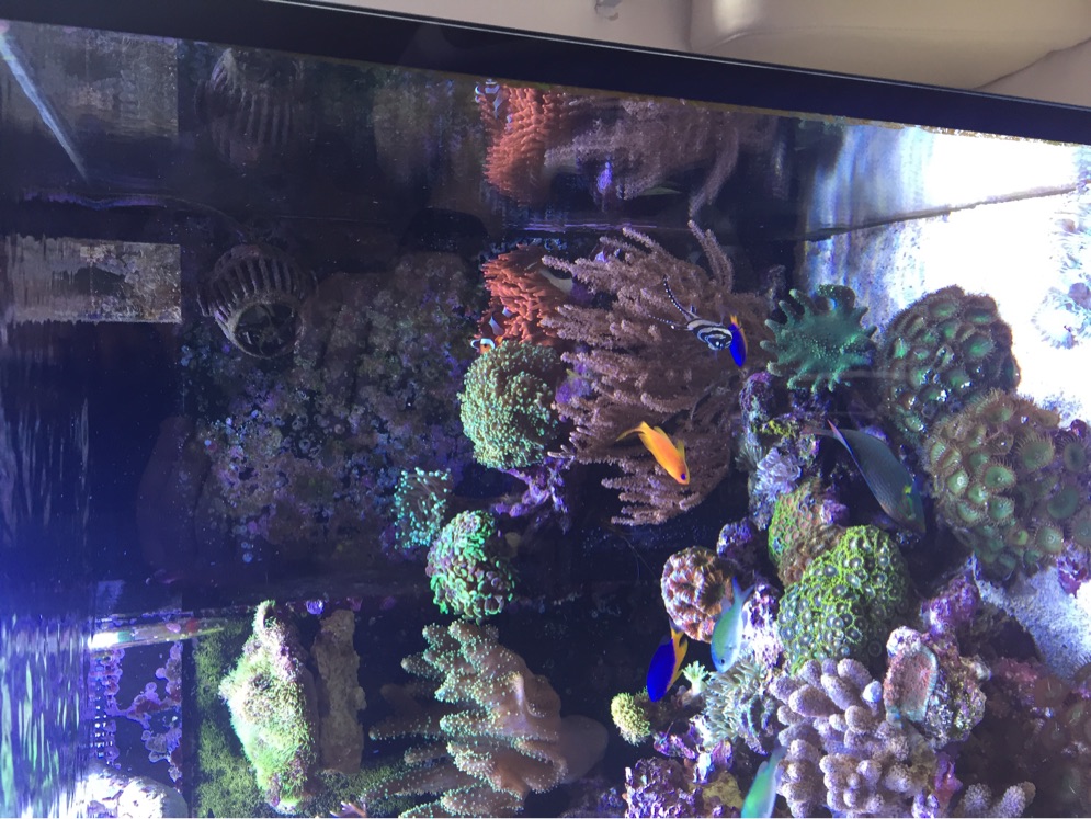

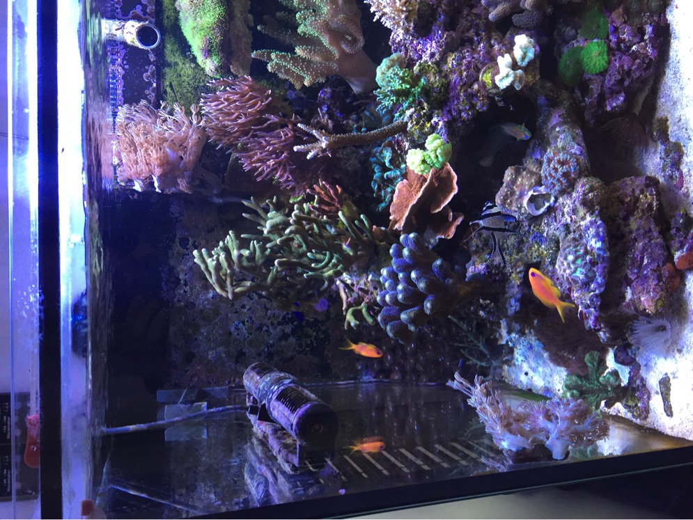

Bräuchte mal eure Meinung zur Anordnung der Strömungspumpen.
Im Becken laufen derzeit eine Jebao mp40 und eine Jebao rw8.
Jemand eine Idee wo ich die RW8 besser platzieren könnte?
Oder würde wer die Pumpen ganz anders anordnen?
Optisch ist zumindest überall Strömung vorhanden. Problem ist halt immer links und rechts vom Schacht. Wobei rechts vom Schacht meine Euphiylia Gruppe steht und die eher weniger Strömung mögen.

Kannst du bitte eine Gesamtaufnahme einstellen? So ist es schwierig etwas zu sagen.

Großartig viel anders machen kannst du da aus meiner Sicht nicht.
Das Becken ist schon sehr voll bzw. der Aufbau sehr massiv...Dazu noch der mittige Schacht...
Ich denke so wie du die Pumpen jetzt hast ist es schon ganz gut für das Becken gelöst.
Eventuell versuchst du mal mit verschiedenen Modis bei den Pumpen zu "spielen".

Ja das mit dem massiven Aufbau ist mir bewusst. Der klassische Anfänger Fehler. Mir wollte halt vor einem Jahr der Aufbau gefalllen.
Aber man will ja Korallen halten und keine Steine.
Jetzt ist es halt mal so. Bin aber grundsätzlich zufrieden.

Ist der Aufbau denn verklebt oder könnte man da Steine rausnehmen? Umso länger man damit wartet solche "Anfängerfehler" zu korrigieren, umso größer wird das Problem. Daher besser jetzt nochmal was umbauen.

Steine sind verklebt. Um da was rauszunehmen müsste ich quasi das ganze Riff zerlegen.

Man kann bei solch schwer zu beströmenden Becken häufig einen Anstieg der Nährstoffe feststellen, weil sich einfach Detritus in den ganze Ecken und Kanten des Beckens bildet. Daher würde ich lieber jetzt was am Aufbau verändern so lange die Korallen noch nicht groß sind. Später wird das immer schwieriger.
