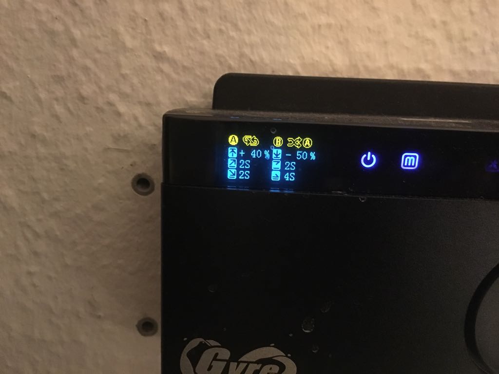

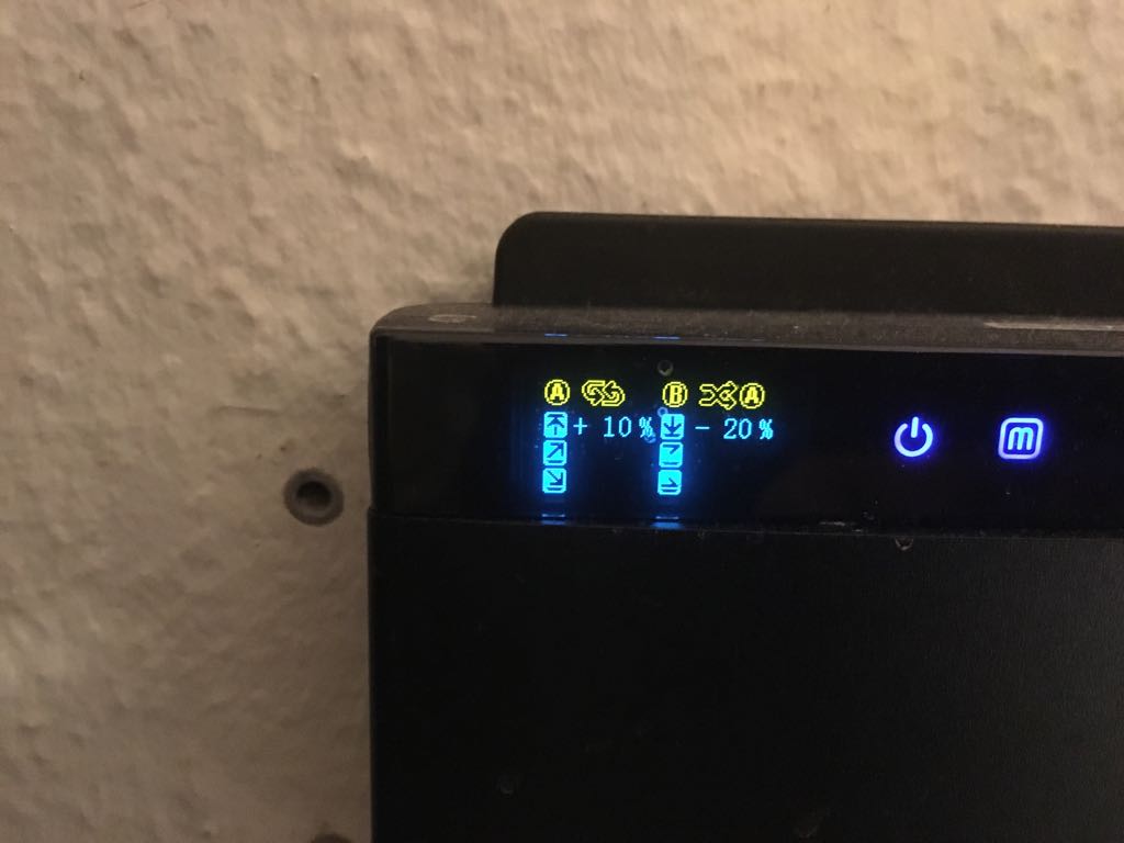

Eine Frage zudeinem Wechsel Modus +20/-30%, wie hast du das am Kontroller eingestellt? Habe immer noch mühe da durch zu blicken.
Pumpen sind A-A oder B-B eingestellt, nimm ich an

Hi Dejan,
Bilder sagen manchmal mehr als Worte. ich habe noch die Werkseinstellung der Rotoren.
Lg Michael ;)

Jetzt ist mir ein Licht afgegangen, du hast auch zwei Pumpen, habs komplett vergessen :D
Danke!!!!

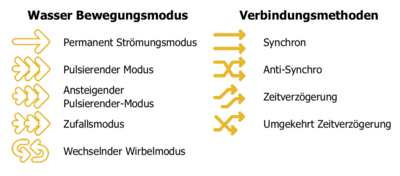

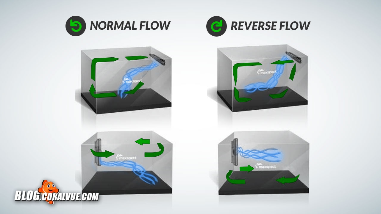

Beitrag von chamaeleo »
Ich VERMUTE folgendes ;)
Wenn eine Pumpe im Programm "häufig" mit minus% läuft, sollte man die Variante AA bzw. BB wählen, da die reguläre AB-Kombination im Rückwärtslauf nur wenig Wasser bewegt und lediglich für Verwirbelungen sorgt. Z.B. eben wenn man OGC verwendet.
Ob AA oder BB beeinflusst dann nur, ob die linke oder die rechte Propellerseite gerade strömt bzw. wirbelt.
Folglich müsste es bei zwei Pumpen so sein, dass es egal ist, ob ich eine mit AA und die andere mit BB ausstatte, da ich dies über die "Verbindungsmethode" regeln kann, indem ich "synchron" bzw. "antisynchron" einstelle. Beim OGC wiederum ist von Haus aus "antisynchron" eingestellt woraus ich schliessen würde, dass man zweimal AA bzw. zweimal BB verwenden sollte. So würde jeweils die gegenüberliegende Pumpenhälfte für Verwirbelung sorgen...
Wäre schön, wenn sich noch ein Profi dazu äussern könnte :) Weil, wenn ich ehrlich bin, bin ich auch gerade etwas verwirbelt :lol: :lol: :lol:

Auf der Seite war ich heute auch. Kurzerhand habe ich meine Pumpen modifiziert.
Beide habe ich jetzt auf AA umgebaut und von asynchron auf synchron umgestellt. Weil es zu heftig war wie die beiden Pumpen auf 40% die Tiere durchgewirbelt hatten.
Aktuell habe ich abwechselt eine Pumpe auf 10% und die andere auf 40% laufen. Jeweils nach 3 Stunden is ein Wechsel angesagt. Bis jetzt freuen sich alle über die neue Strömung.
Lg Michael ;)
