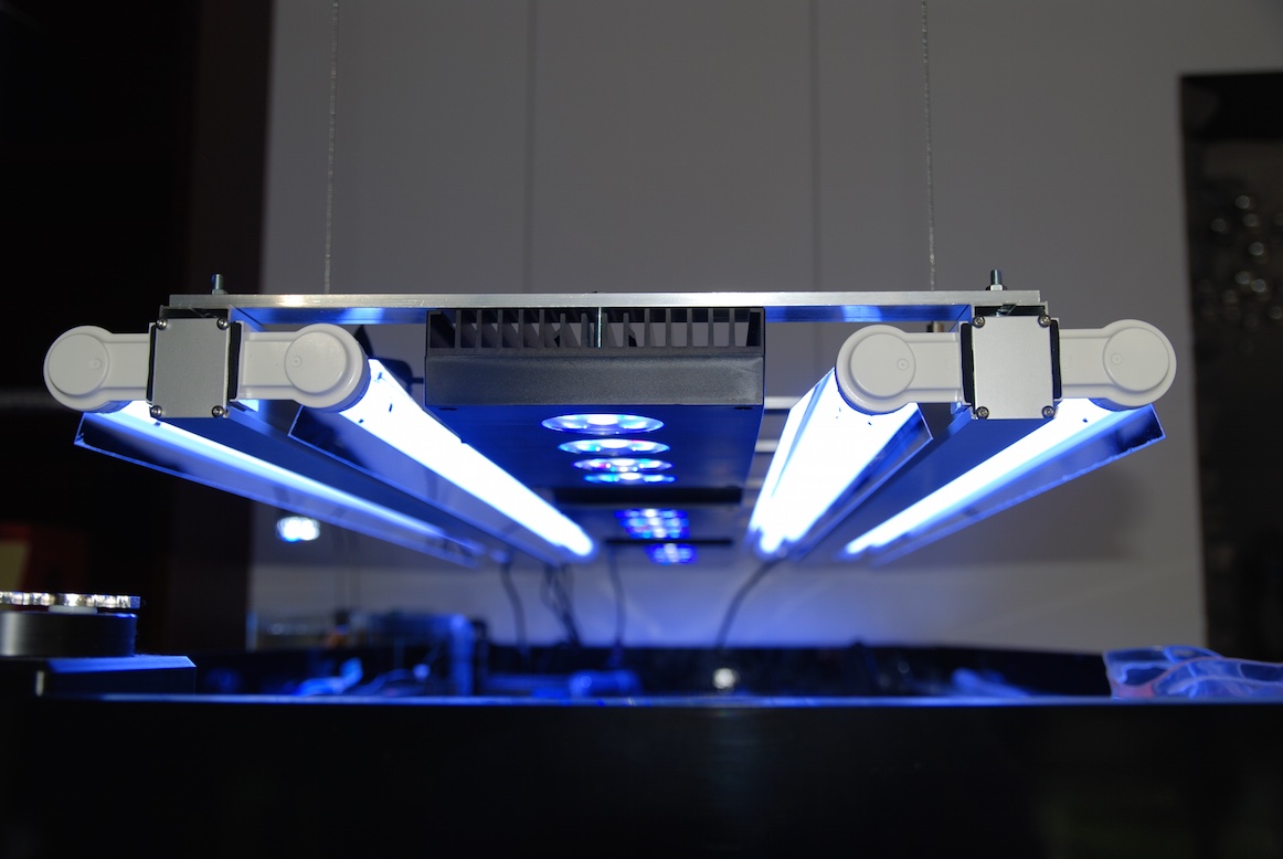

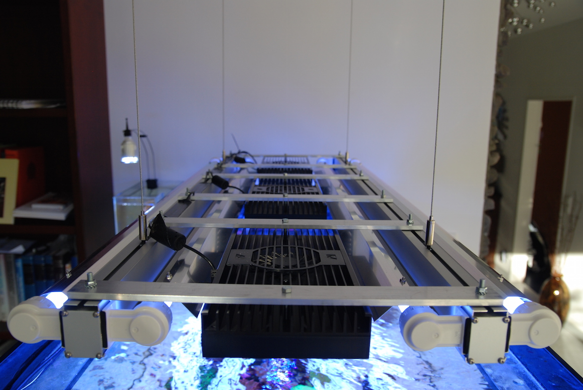

ich habe die letzten Tage genutzt, um den Umbau von LED auf Hybrid fertig zu machen. Bilder anbei. Erster Eindruck: Extrem positiv. Die Ausleuchtung ist um ein vielfaches besser. Viel weniger Schattenbereiche und die Korallen bekommen auch an ihre Basis zumindest eine gewissen Portion Licht. Alle Korallen haben super geöffnet, auch die, die in letzter Zeit eher schwierig waren wie meine Pilzleder. Was mir auch sehr gut gefällt ist, dass das Licht optisch für das Auge viel ruhiger wirkt. Die Sonnenkringel von LED sind zwar nett, aber bei rein LED kann das auch ziemlich psycho werden, wenn man lange ins Becken schaut. Mit Hybrid hat man noch Sonnenkringel, diese sind aber viel weniger "hektisch". Insgesamt wirkt das Licht jetzt für mich deutlich natürlicher so wie ich es vom Tauchen in einer flachen Lagune her kenne. Das LED Licht wirkte für mich zwar immer schön farbbetonend und auch insgesamt sehr bunt, aber eben nicht wie das was ich vom Tauchen her kenne.
Ich habe die LED runtergeregelt. Dennoch ist jetzt erstmal beobachten angesagt, damit die Tiere nicht zuviel Licht bekommen. Die LEDs laufen jetzt nur auf 40%. Das sollte ok sein.

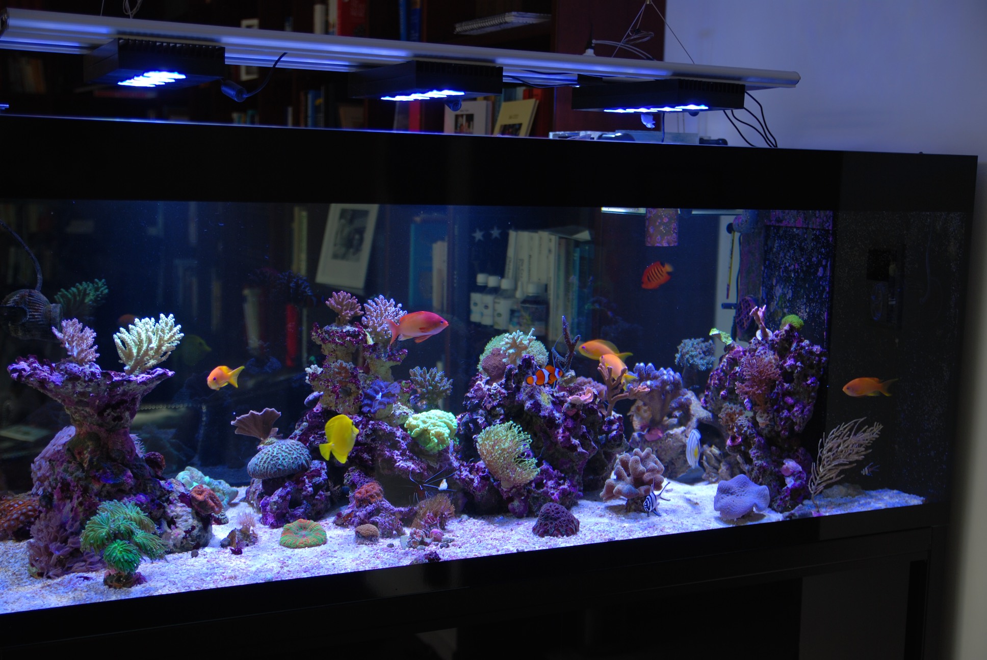

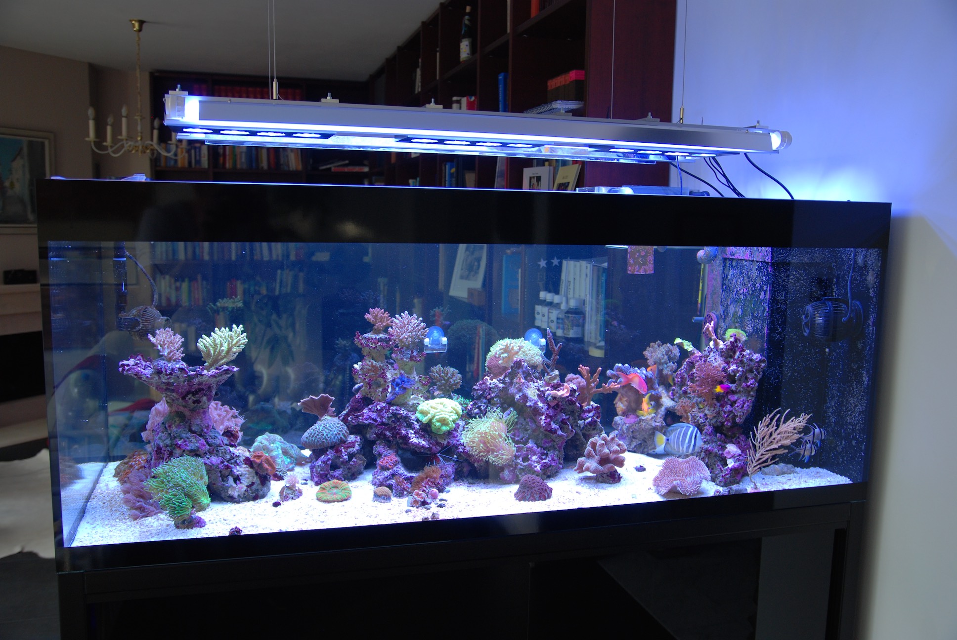

Re: Umbau LED zu Hybrid
So. Hier nochmal der Versuch von einem vorher/nachher Vergleich. Die Bilder fangen den Unterschied aber nicht vollständig ein. Man sieht den Unterschied viel deutlicher in echt. Oben ist nachher, unten vorher. Ist natürlich beides ohne Blitz aufgenommen. Man sieht an dem Riffpfeiler links ganz gut wieviel besser mit der Hybrid von den Seiten beleuchtet wird.
Super Carlo!
Der Unterschied ist sehr wohl ersichtlich!
Vorallem ist es an der rechten Seite deutlich heller!
Das wird auch an allen anderen Stellen so sein.
Sauber gelöst!
