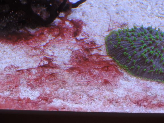

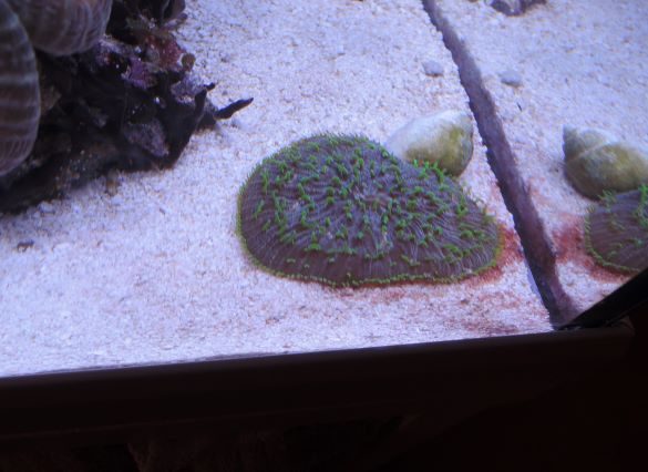

Vor einer Weile hatten wir einen leichten Cyanobakterienbefall. Wir haben beim Wasserwechsel daher immer gründlich den Boden abgesaugt. Inzwischen sind die Bakterien fast vollständig verschwunden. An einigen Stellen wachsen dafür jetzt Fadenalgen auf den Steinen. Ich hoffe die verschwinden auch bald wieder von allein, denn weder Einsiedler noch Schnecken interessieren sich dafür. Die 5 Wochen Etablierungsphase für die Basisprodukte ist auch abgeschlossen. Jetzt richtet sich die Dosierung ja nach dem Phosphatgehalt. Bisher habe ich die Wasserwerte immer sonntags nach dem Wasserwechsel getestet. Phosphat lag immer zwischen 0,04 und 0,07 mg/l. Daher dosieren wir immer die höhere Menge von 0,75 ml der nutri-basic #1 und #2.

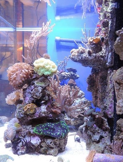

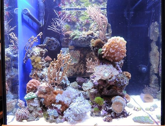

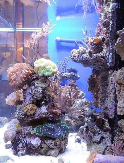

So und zum Schluss gibt es noch ein paar aktuelle Bilder.
Wie viel Prozent der Oberflächen sollen denn zu Beginn mit Korallen besetzt werden? Es kommen in nächster Zeit auf jeden Fall noch welche dazu aber ein bisschen Platz für später, wollen wir schon noch lassen.

Erstmal Glückwunsch zum Erfolg gegen die Cyanos - in der Regel dauert so etwas viel länger.
Salinität: die hast Du gesenkt? Dabei bedenken, dass sich dadurch auch die Mengenelemente senken und dies bei Deinen Dosierungen berücksichtigen!
Silikat: Wir haben beide das gleiche Problem: viel Silikat im Ausgangswasser. Dein Duresin Ri ist ein Mischbettharz, Silikat wird mit Anionenharz gebunden. Dein Händler hat schon recht, das hat nichts mit "Gutem" Mischbettharz zu tun. Auch wenn Du eine große Mischbettharzpatrone nutzt, ist der Anionenharzanteil schneller erschöpft, als das Kationenharz und in solchen Fällen macht es Sinn, zwei Patronen zu nutzen. Das ist aber gar nicht aufwändig und kompliziert und am Ende sparst Du Geld.
Ich mache es so: in der 3. (also der "Harzpatrone") der Osmoseanlage habe ich 1 Liter aquabiotica antisil. Das ist billiger als Duresin Si. Danach habe ich eine 5Liter Mischbettharzpatrone "Mischbett Vollentsalzer Silikat/Kieselsäure-Filter Duo 5 Liter" von http://www.aquarichtig.de. Gibt es auch bei EBay und ist nicht teuer, die haben auch einige Hintergrundinfos auf der Seite . Mit dieser Konstellation kann ich weit über 1000 Liter Wasser erzeugen.
Nitrat: durch WW holst Du aber auch Nitrat raus, warum machst Du sie? Generell halte ich die 2mg Nitrat für absolut unbedenklich und die Umrechnung wegen des Nitrits würde mich auch nicht verrückt machen, da auch die Nititmessung evtl. zweifelhaft sein könnte. Die Dosierung von Complete ist sicher kein Fehler aber vermutlich auch nicht unbedingt notwendig.
Zu Mangan und Vanadium kann ich Dir nichts sagen, generell hat man davon eher zu viel. Evtl. kann Die Christoph Denk von Oceamo helfen, von ihm hatte ich Rubidium bekommen, da es in meinem Becken gefehlt hat, er bietet tlw. Eenzelne Elemente an.
Was die Menge an Korallen betrifft, musst Du Wachstum und Engröße berücksichtigen, aber das weißt Du ja. Anfangs sieht das oft total leer aus und im Laufe der Zeit musste ich umsetzen, weil sich die Korallen vernesseln. deine Bilder waren von der Seite, oder ? Mach doch noch mal ein Frontfoto, aber ich habe den Eindruck, Du bist schon ziemlich voll - also Dein Becken
