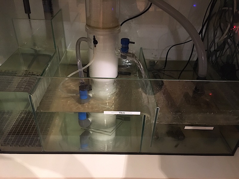

Habe nun schon 3 Korallen und die Putzcrew eingesetzt!
Kann ich schon Aktivkohle verwenden? Welche empfehlt ihr da oder ist das egal? Wo kommt die im Technikbecken hin?
Beiträge: 2298
Re: Start mit Basis-System
unbedingt, Kohle sollte von Beginn an mitlaufen.
Zu empfehlen ist eine qualitativ hochwertige Kohle die für eine Dauerfilterung geeignet ist, so wie diese hier: http://sangokai.org/?page_id=6164
Eingesetzt wird sie am besten im Fließbettfilter wo sie leicht durchströmt wird, nicht verwirbelt! Dieser wird im Technickbecken hinter dem Abschäumer positioniert.
Jacqueline0086
Beiträge: 184
Beitrag von Jacqueline0086 »
In dem schmalen Bereich zwischen Abschäumer und Rückförderpumpe?
Beiträge: 2298
Den Fließbettfilter kannst Du in die Kammer mit der Rückförderpumpe stellen.
Jacqueline0086
Beiträge: 184
Geht sich das mit den Heizstäben aus?
Oder die Heizstöbe zum Abschäumer?
Sollten wir den Abschäumer besser in die 1. Kammer stellen, wenn es sich ausgeht?
Ach ja und der ist ziemlich laut - ist das normal?
Beiträge: 2298
Die Filter sind nicht wirklich groß, das sollte passen. Ansonsten den AS in die erste Kammer.
