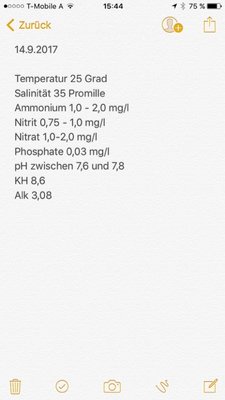

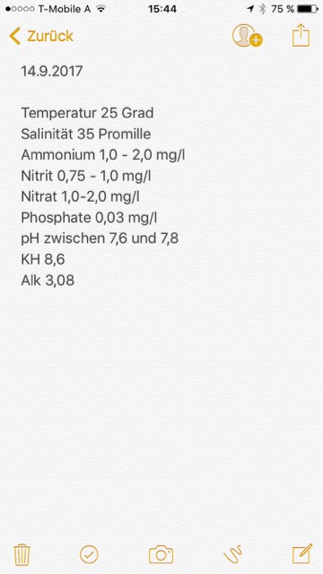

Hab die Tests schon gegen Referenz gemessen !
Magnesium und Calcium geht mir noch ab! Die muss ich noch machen!

Heute hab ich nur Ammonium und Nitrite gemessen!
Ammonium war gleich und Nitrite 1,0-2,0 mg/l

Calcium 336

Magnesium 990

die beiden Werte sind sehr tief. Ca sollte bei 420 und Magnesium über 1000 mg/L (1100 -1300) sein.
Welches Salz hast Du denn verwendet? Deine KH ist sehr hoch (idealerweise zwischen 7,0-7,5),
Unter Umständen ist Ca daher ausgefällt.
