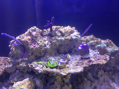

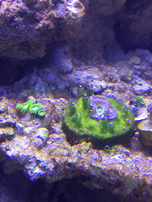

So, hier sind schon mal der Anamnesebogen und 2 Bilder.
2 Folgen noch
(305.85 KiB) 593-mal heruntergeladen

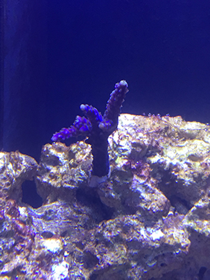

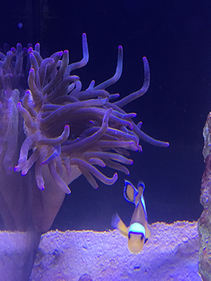

Und hier ist der Rest.

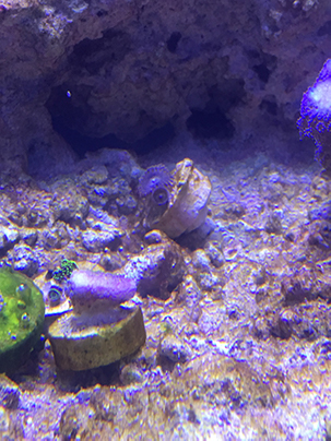

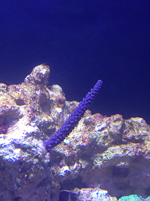

Hier nochmal Bilder von den einzelnen Korallen. Die Bilder sind leider etwas blass. Bekomme es mit dem Handy leider nicht besser hin. Die Farben sind schon kräftig. Aber ich denke in erster Linie geht es um das Polypenbild. Korrigiert mich wenn ich falsch liege.
Vielen Dank im voraus.
MfG
Flo

Hier noch ein paar

Und das letzte :D

Von den Algen auf der einen Kruste nicht irritieren lassen. Die habe ich schon so bekommen

Du hast ja sehr wenige Korallen bisher, auch sind sie Ableger sehr klein. Um die Biologie besser in Schwung zu bringen, würde ich Dir empfehlen, weiter mit Korallen zu besetzen.
Ich hatte auch lange Zeit sehr geringe Nährstoffwerte, dann kannst Du die Startkomponenten auch weiterhin nehmen, dies ist hier beschrieben:
http://sangokai.org/?page_id=4905 und http://sangokai.org/?page_id=7801
