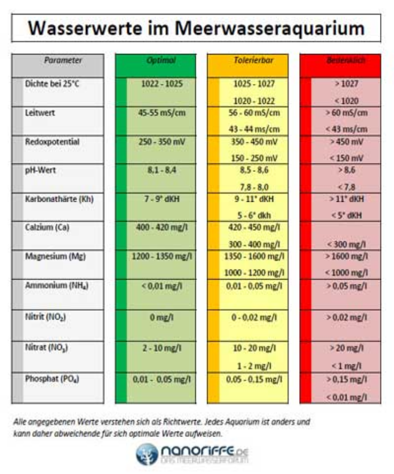

Diese Tabelle von einem Nachbarforum war bis jetzt immer mein Anhaltspunkt.Um ehrlich zu sein wollte ich auch nicht auf 8.8 sondern auf 8.4 hab mich wohl mit der dosierung vertan trotz balling rechner ?!.Aber wenn du mir sagst das ist gar nicht gut,so ein hoher kh,dann lass ich das zukünftig,dachte ich tuh der biologie gutes.Wie soll ich jetzt verfahren ca 5l wasser wechseln und werte messen, ggf. kh anpassen?oder einfach aussitzen?Die K.H sinkt ja doch recht schnell,zumindest war das jetzt die letzten tage so...

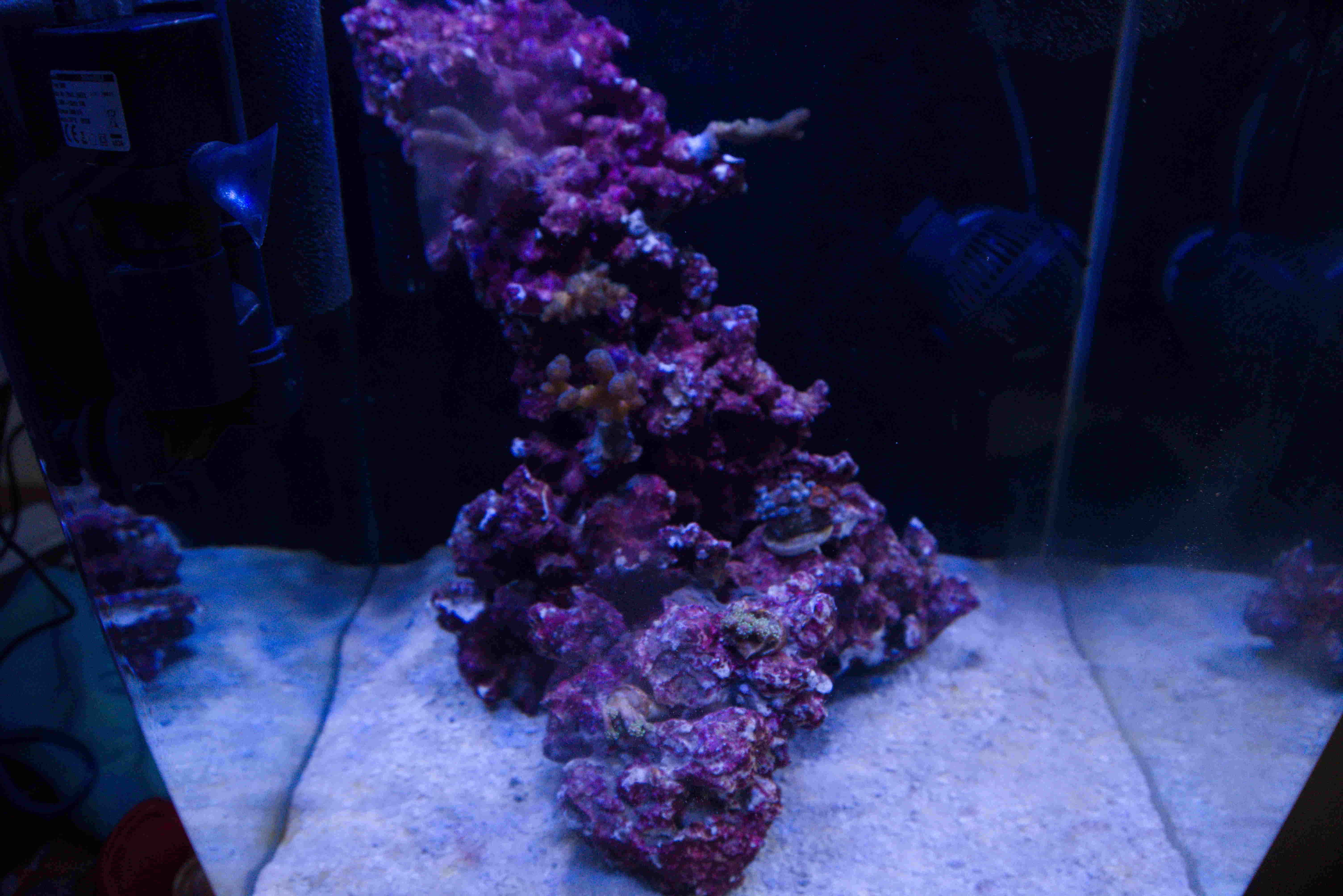

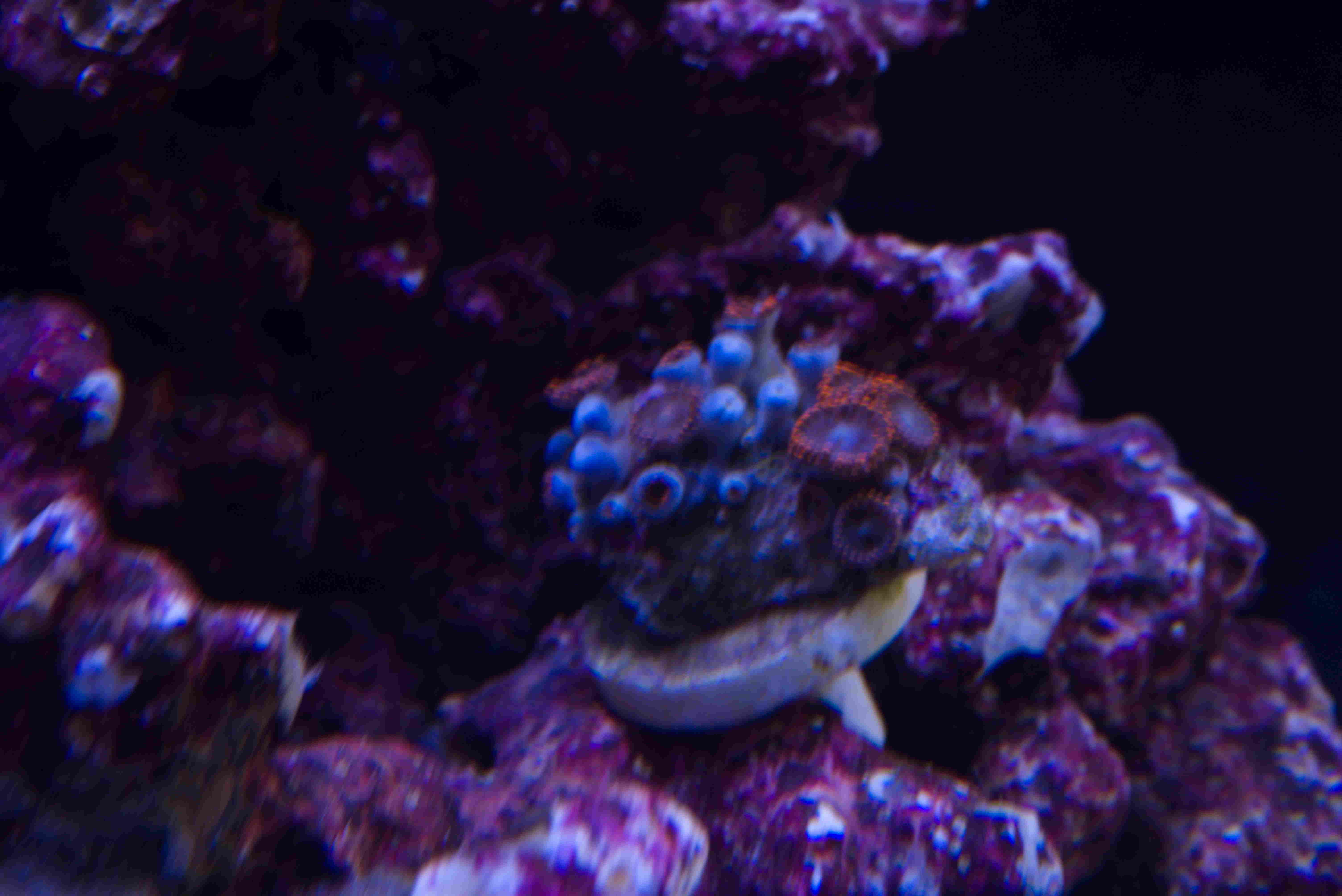

Stell mal bitte ein aktuelles Foto heute rein, auf denen ich den Zustand der Korallen gut sehen kann.
TikZ
Beiträge: 25
Registriert: Mittwoch 29. April 2020, 14:29
Re: ist es noch sinnvoll?
Beitrag von TikZ »

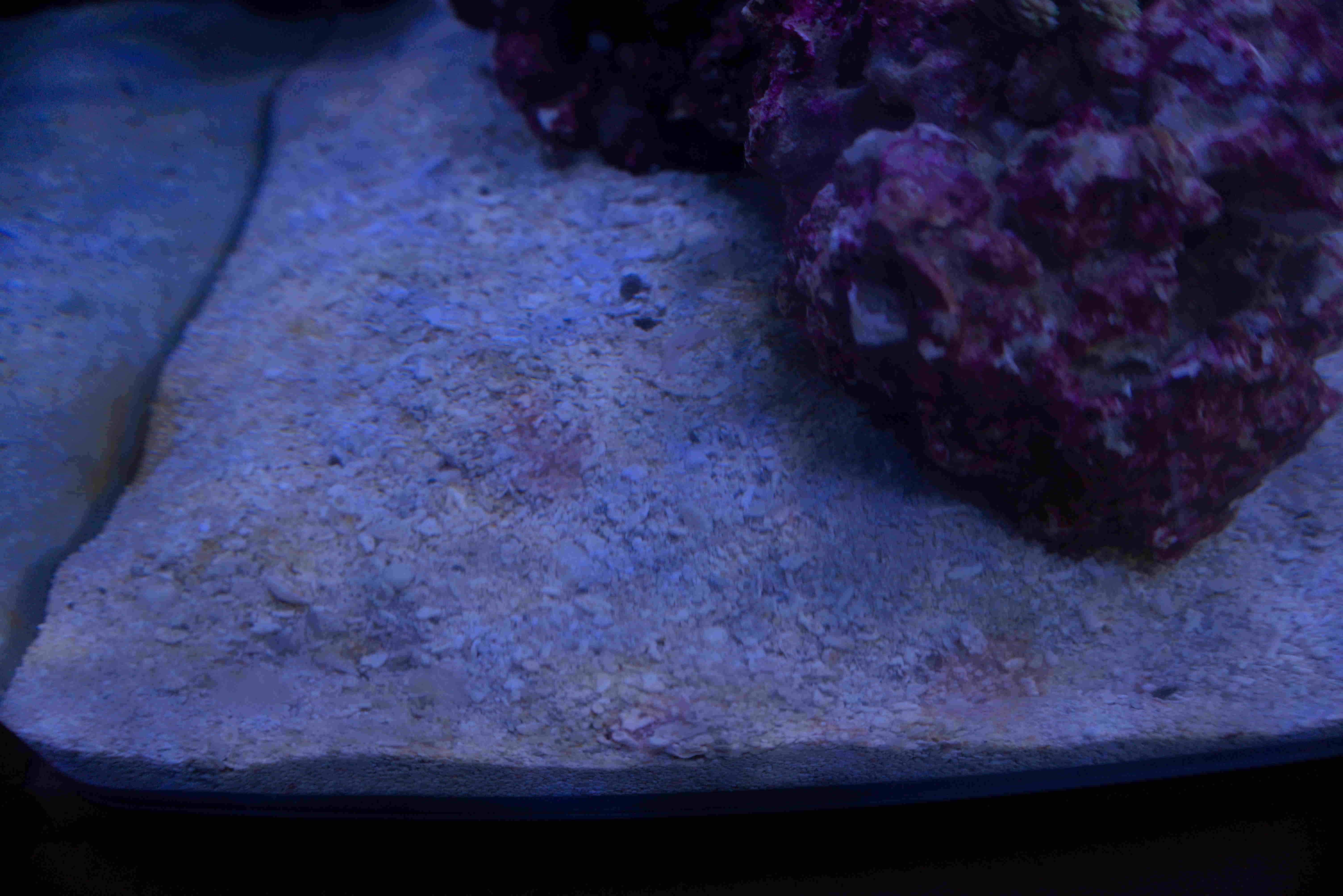

hallo danke für die rasche antwort.Hier ein paar bilder.Im moment beleuchte ich mit noch 17w ,das upgrade auf was besseres soll bald kommen.
Sind das Cyanos oder Kieselalgen?
