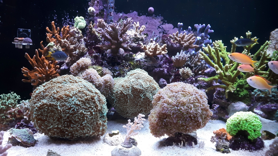

Mittlerweile fahre ich ein 500L-Becken (Technik mit AS/RF ATI-Straton, Kohle, ohne Vliesfilter, ETC), in Jahr mit Sangokai, dann 1,5 Jahre mit ATI Essentials plus. Mir geht die ungenaue Dosierung und die Zugabe einzelner Elemente auf den Geist. ICP alle vier Wochen!
Das Becken ist gut mit Korallen bestetzt.
Ich dosiere z.Zt. täglich je 50ccm Essentials + (KH/Ca), dazu Nutrition C und P.
Wegendes hohen Verbrauchs an Nutitions C 4ml/Tag möchte ich nicht gerne mit dem Starter-System und dem Basis-System anfangen, da ich auch eine guten Verbrauch an Spurenelemente habe.
Die Kalkhausstabilisierung wird dann über OCEAMO Duo erfolgen.
Die Frage ist Basis-System, NRG oder HED-SPS.
Kann ich die Produkte der Spurenementversorgung (Basis.2) getrennt von der Nähstroffveersogung Basis 1 zugeben und mich dann langsam hocharbeiten? Evttl. auch gleich mit NRG oder HED-SPS?
Das Becken ist gut besetzt mit Steinkorallen (SPS/LPS wenige LPS)) bei niedrigem Fischbesatz und üppigem Korellenbesatz.

Dann noch ein Bild
