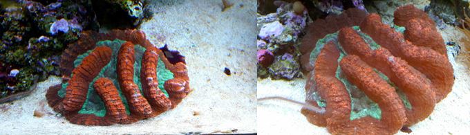

wie geschrieben habe ich vor einer Woche den Kaliumwert auf 400mg/l erhöht. Folgende Auswirkungen waren ersichtlich:
1. Das Polypenbild hat sich einwenig verbessert; es war aber schon sehr gut.
2. Die Farben der Korallen (vornehmlich SPS) haben sich intensiviert.
3. Die LPS Korallen "plustern" sich wesentlich mehr auf.
Ob sich das Wachstum, wie Paul geschrieben hat, gesteigert hat kann ich auf die kurze der Zeit nicht sagen.
Hier noch ein Bild meiner Lobophyllia sp vorher / nacher.

@ Paul: Das ist die Lobo, welche ich beim Haberkorn mitgenommen habe.
