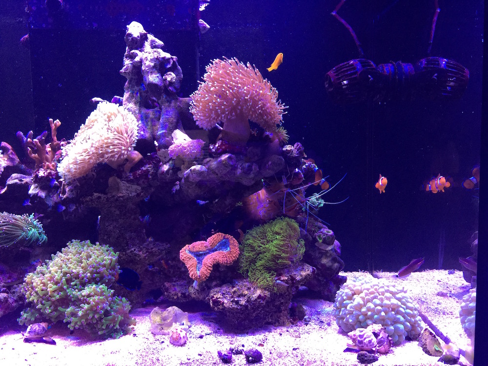

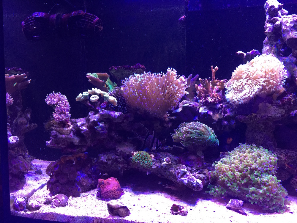

Hi Tim,
danke für die Bilder. Was hast Du für eine Beleuchtung? Die ist extrem rotlastig und da würde ich gerne die Einstellungen Deiner Lampe ändern. Du kannst eine Gonipora auch bei nicht nachweisbarem Nitrat pflegen, das ist in der Natur nicht anders. Du brauchst kein Nitrat, sondern allgemein gesagt Stickstoff. Das ist auch in Nitrat drin, aber es gibt weitaus günstigere und wichtigere Stickstoff Quellen wie Ammonium oder organischer Stickstoff. Nitrat spielt wie gesagt da eine untergeordnete Rolle.
Aber es kann sein, dass Deine Beleuchtung nicht optimal einsgestellt ist und zu aggressiv ist. Vor allem im roten und blauen Wellenlängenbereich.
Iod ist ein weiterer sehr wahrscheinlicher Parameter, der oft zu schlechtem Polypenbild, blassen Farben/Farbverlust und sogar zu Korallenerkrankungen wie brown jelly oder Gewebeverlust bei SPS führen kann.
Was für Probleme haben denn die genanten Korallen? Ich sehr da auf den Bildern jetzt ehrlich gesagt keine Probleme!

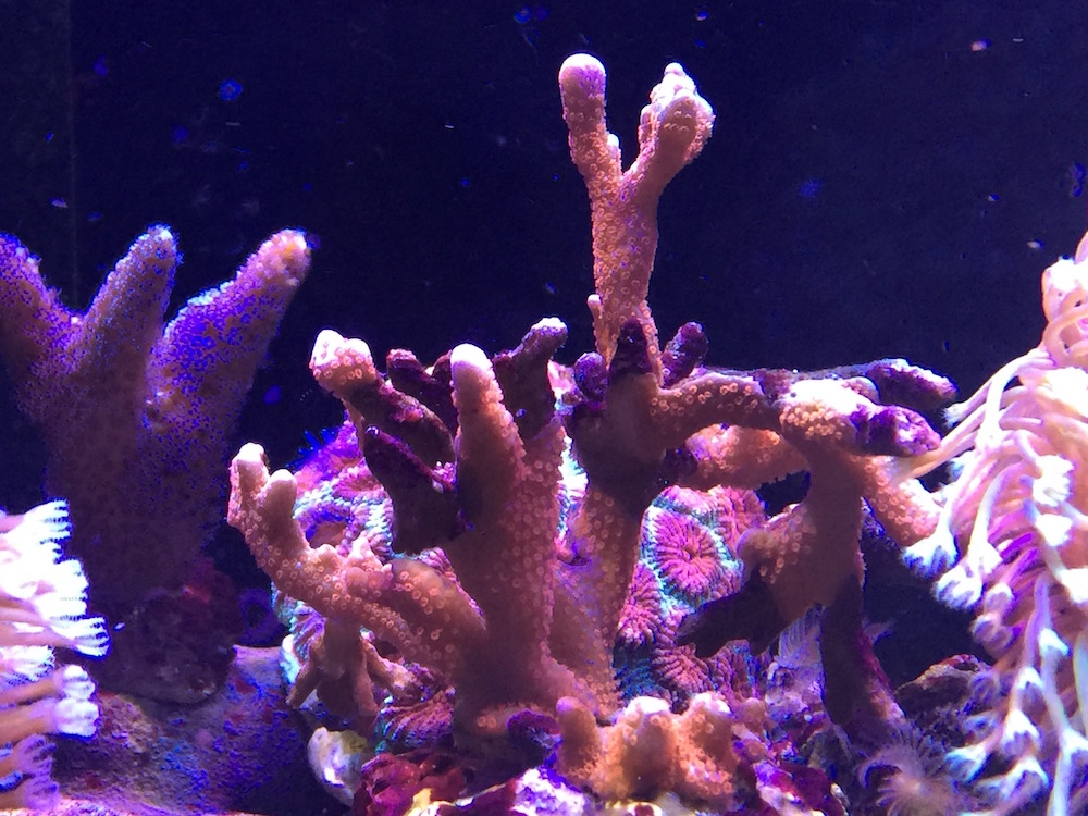

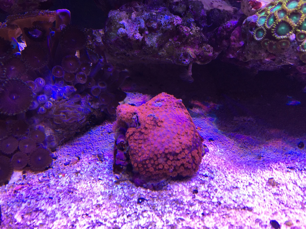

Also die Goniopora ist fast immer geschlossen. Wenn, dann sind nur wenige Polypen offen. Die Montipora hat dunkle und weisse Flecken.

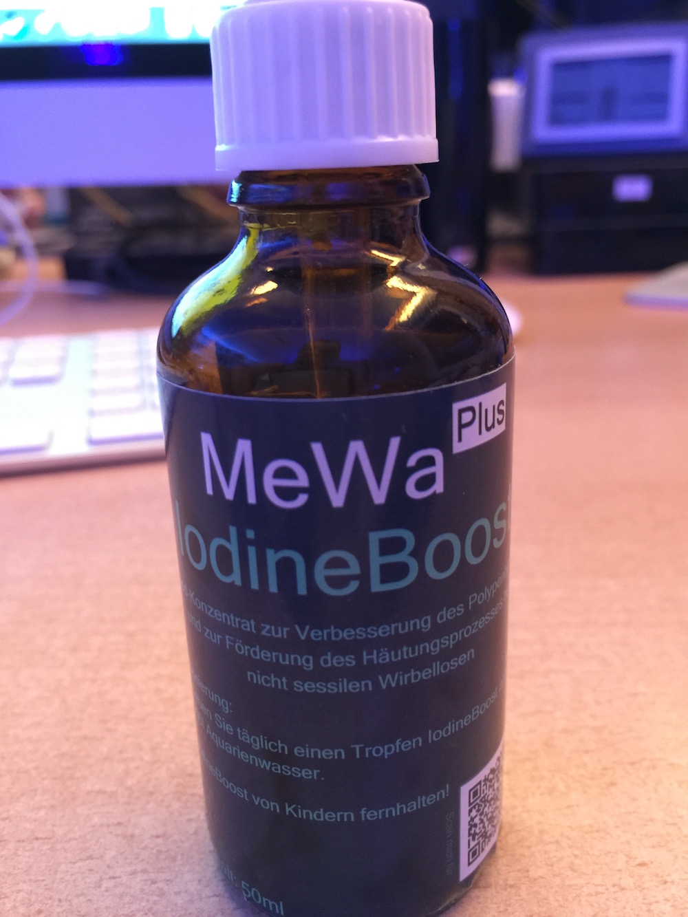

Ich nutzte noch dieses Jodmittel hier. Ich muss allerdings zugeben, dass ich bei diesem mittel nicht regelmäßig jeden Tag dosiere. Alles andere klappt super nur bei diesem Mittel klappt es nicht regelmäßig. Wenn ich es dosiere mache ich 1 Tropfen auf 100 Liter. Bei mir also 2 Tropfen. Soll ich davon bzw von einem anderen Mittel mehr dosieren ?

Was genau ist denn das für ein Iod? Steht da was genauer drauf, welche Iodform es ist? Manche Händler füllen auch einfach Betaisodona ab, und das ist nicht unbedingt gut geeignet, weil es auch Phosphat und v.a. organische Stoffe dosiert. Ich rate immer zu lugol basierten Lösungen.
