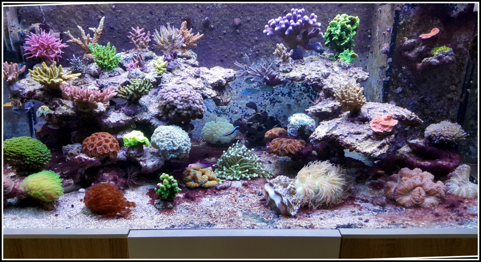

Hier noch das versprochene Foto.
Am Schacht sieht man gut wie weiß die Kalkrotalgen werden.
Re: Weniger ist Meer
Hi Oliver
Hat sich schlimmer gelesen als es aussieht. Für mich sieht das ganz normal aus. Das diese zu Beginn dicker waren glaube ich Dir. Ich sehe Schnecken...hat Du sich Seeigel drin? Ein Abraspeln ist möglich..dann werden sie heller.
Die Korallen stehen gut... aber Zoramina sieht etwas einsam aus
Hi ihr beiden,
@Danni
Seeigel habe ich keine drinnen aber mittlerweile jede Menge Schnecken.
Normal sieht es auf dem Bild schon aus. Bei Gesamtansichten sieht man halt die Kleinigkeiten nicht so gut.
Es fällt halt nur auf, wenn man nach 10 Tagen Urlaub das erste mal wieder ins Becken schaut, was sich extrem verändert hat.
Und da fällt der Blick nun als erstes auf die Kalkrotalgen die sehr weiß sind.

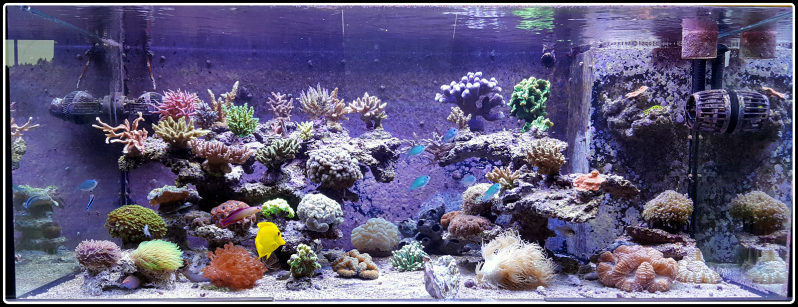

Hier mal ein Bild, wo man es so richtig gut sieht was ich meine. Wegen der Cyanos mache ich mir auch eigentlich nicht so richtig sorgen nur wegen der Kalkrotalgen halt. Das das hier Jammern auf hohem Niveau ist, ist mir schon klar.
Die Korallen wachsen seit dem Wasserwechsel super und ich muss jetzt schon die dritten 1L Flaschen vom Balance System bestellen. Wenn ich mir die Bilder vom Juni anschaue hat es einen ordentlichen Schub gegeben.
