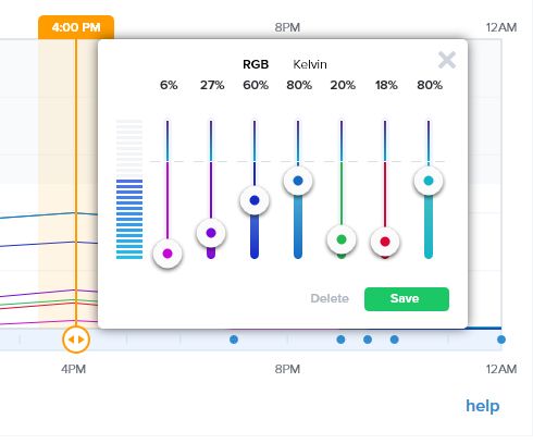

Guten Morgen!
Ich habe mal einen Sreenshot von den Einstellungen gemacht, nachdem ich sie neu programmiert habe. Habe mich dabei an die 11 Stunden gehalten und den Verlauf so programmiert wie in dem kopierten Textteil aus den Empfehlungen.
Heißt, die Lampe startet um 11 Uhr bei 0 und fährt dann 30 Minuten lang auf 60% hoch. Danach 2 Stunden lang auf 90% usw.
Um 16:30 Uhr erreicht sie 100% der Tagesmaximalleistung und fährt dann wie beschrieben bis 22:00 Uhr runter.
Die Tagesmaximalleistung liegt bei 70% Leuchtkraft der Lampe.
In dem gesamten Verlauf fahren weiß, blau und Deep Blue gleichmäßig hoch und runter. Weiß und blau dabei gleichermaßen stark, Deep Blue 2/3 im Verhältnis zu weiß und blau.
Alle anderen Farben sind komplett aus.
Schauen wir mal, wie sich das entwickelt....
Gruß Lars

ich habe meine neue Prime nun auch so eingestellt. Meinst Du das passt von den Einstellungen her? Ich habe in meinem 60l Cube Weichkorallen, ein paar LPS und SPS. Die Lampe hängt ca. 30cm über der Wasseroberfläche, die SPS sind ca.15cm von der Wasseroberfläche entfernt.

Hi "TomCat",
(wäre schön, Dich mit Deinem richtigen Namen anzusprechen, kannst Du ja in Deine Signatur schreiben)
Meine Empfehlungen zu der Lampe habe ich eine Seite vorher genannt, das kannst Du ja damit abgleichen.
Ich weiß nicht, wie die Kanäle jeweils bestromt sind, würde aber grün ausschalten, wenn es > 500 nm liegt, weil das eher unnütz für Korallen ist. Rot max. 5-10%, allenfalls eben als leichten Farbverstärker, aber zu viel rot ist eher schädlich. Blau würde ich auslasten, Royalblau bei 70-80% und weiß wahlweise, je nachdem, wie blau man es mag, zwischen 80-100%. die beiden violetten LEDs würde ich max. bei 10-15% ansiedeln. Das wäre dann so meine Empfehlung.
