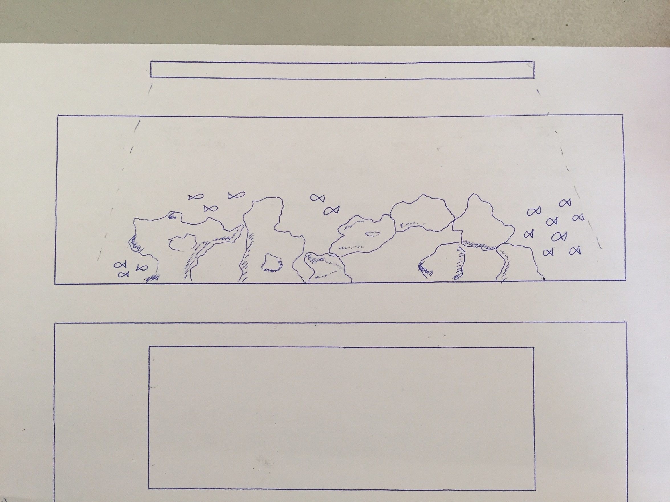

Was haltat ihr davon den Boden mit Epoxy einzustreichen und mit Sand einzustreuen?
So würden die Sandverschiebungen optisch nicht stören.
Liebe Grüsse

Bezüglich dem Boden, bzw. deiner Idee... denk doch mal über Hartsubstrat nach. Gerade bei Mischbecken nicht übel. Strömung und restlicher Aufbau muss dann aber gesamt passen.

Die Idee ist nach Möglichkeit nur eine Lampe verwenden zu müssen.
In der Tiefe 6 oder 8 Röhren und in der Länge 80Watt.
Die Frage ist ob die Röhrenlänge von 145 cm reich um meinen Rifaufbau zu beleuchten.
Alternativ wären 2x39 Watt. Da hätte ich jedoch 12 oder 16 Röhren zu wechseln.
Hartsubstrat habe ich auch schon überlegt.
Gefällt mir optisch jedoch nicht so gut.
Ich denke beim Epoxy nur an eine ganz feine Schicht um keinen blanken Glasboden zu haben. Höchstens 1 mm. darüber dann eine ca 1 cm Schicht normalen Whitesand 1-2 mm Körnung.
