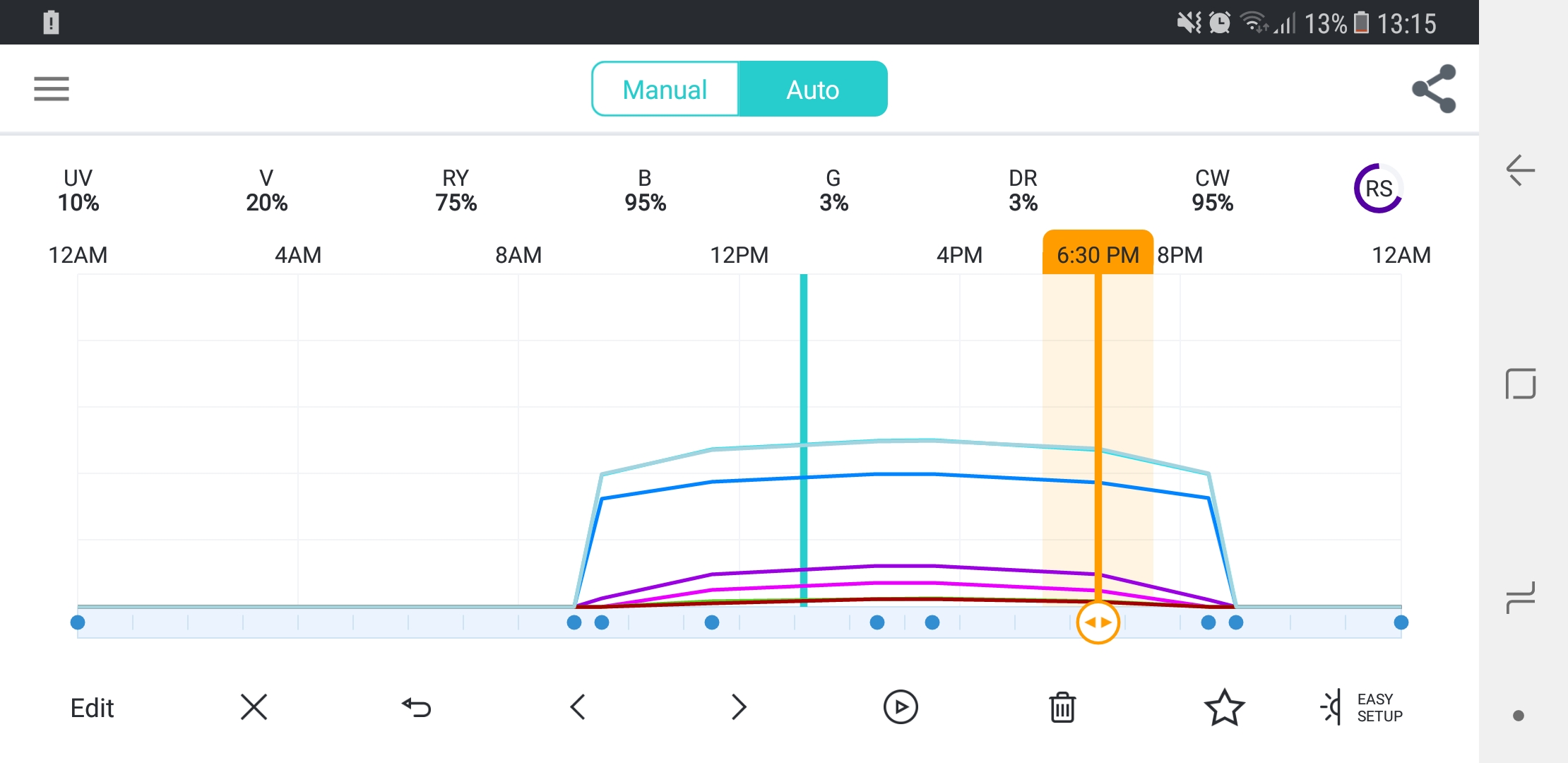

Re: Red Sea Max S-400 LED Vorstellung
Moin nochmal,
Meine derzeitige Beleuchtungseinstellung ist dann außerdem wie folgt.
MfG Thilo
