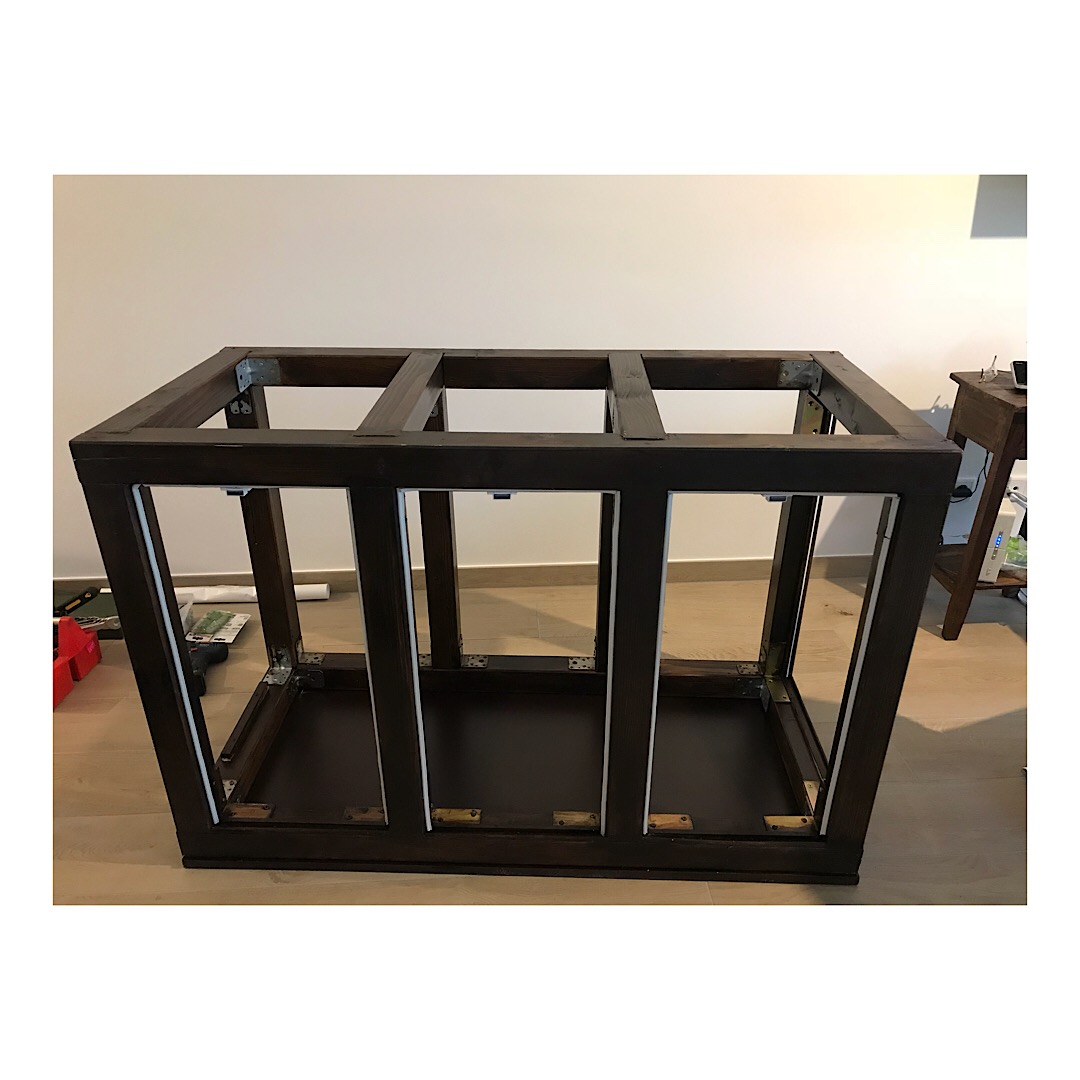

Mal ein paar Fotos von meinem Unterschrankgestell. Es werden noch Glastüren mit Magnetverschluss befestigt.
