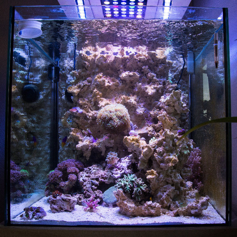

hier ist mein ausgefüllter Fragebogen. Vorneweg ein par Infos zum Becken, es handelt sich um eine Riffkeramik-Rückwand von „Korallenwelt“ mit integrierten Technikabteil. Hier ist der Abschäumer, die Nachfüllautomatik (Tunze Osmolator nano) und eine Rückförderpumpe (Tunze Rückförderpumpe Silence (1073.008)).
Das Becken steht seit dem 23.08.2019 und wurde mit ca. 4.5 Kg Lebendgestein angeimpft.
In der zweiten Woche kamen bereits folgende Korallen ins Becken.
Fimbriaphyllia divisa
Euphyllia / Fimbriaphyllia Art
Litophyton
Sinularia grün
Pilzlederkoralle grün
Einpaar Krusten
Diese Woche kamen noch ein paar SPS dazu:
Silberblaue Montipora digitata
Montipora Rainbow
Montipora Forest Fire
Montipora tuberculosa
Pocillopora tricolor
Seriatopora hystrix
Seriatopora caliendrum
Im groben war es das, noch ein paar Krusten und Fragmente von mir noch nicht bekannten Korallen.
Letzten Sa. sind dann noch:
2 x Gramma loreto
1 x Centropyge argi
2 x Lysmata amboinensis
Eingezogen, alle neuen Fische/Garnelen gehen sowohl ans Frostfutter als auch an Granulat.

Hi Christoph,
vielen Dank für die Infos.
Die Lampe kenne ich leider überhaupt nicht und bin auch kein Technikexperte. Hier wären aber noch zusätzliche Daten zu der LED-Bestückung, zur Tagesbeleuchtungskurve hilfreich. Insgesamt finde ich persönlich, sind für ein junges Becken mit wenig Korallenbesatz gleich 12 Stunden etwas viel. Ich selber fahre zu Beginn max. 11 Stunden.
Die 2 x Tunze 6055 haben für so ein kurzes Becken schon viel Druck. Wie genau lässt du diese laufen? Vielleicht wäre ein Umbau auf die 6095 für dich zu empfehlen. Die Strömung der 6095 ist nicht so druckvoll und breiter. Zudem soll es ja ein LPS Becken werden. Die mögen es meistens nicht so, wenn man ihnen das Gewebe vom Skelett runterpustet. Aber eins nach dem anderen. Haben die Tunze eigentlich "freie Bahn" bei der Strömungsrichtung? Oder werden die durch die Rückwand behindert? Auf dem Bild kann man das nicht so gut erkennen.
Eine Rückwand ist natürlich optisch erst mal eine feine Sache, allerdings sehr schwer gescheit zu Beströmen, damit sich kein Mulm in den Nischen ablagert. Hier wirst du aufpassen müssen.
Wir hier bei Sangokai empfehlen bei den Salzen das Tropic Marin Pro Reef oder das Fauna Marin Salz. Beide sind sehr gute Salze, haben keine unerwünschten Zusätze und bei etlichen Aquarianern seit Jahren in Gebrauch. Mit positiven Resümee. Ich selber habe das BIO Activ zu Beginn meiner Aquarianerzeit auch fast 2 Jahre genutzt und konnte keine negativen Auswirkungen feststellen. Trotzdem bin ich der Meinung, dass ich so wenig unkalkulierbare Zusätze etc. verwenden möchte, so dass im Fall der Fälle die Ursache leichter zu finden ist.
Um dein Wasser genau zu checken, würde ich dir eine Analyse empfehlen und zudem solltest du dir eine Referenzlösung für daheim zulegen, um deine Testlösungen zu überprüfen.
Deine KH ist viel zu niedrig und dein CA zu hoch, sofern deine Tests stimmen. Bitte besorge dir eine zügig eine Referenzlösung und teste deinen KH-Test und dein KH nochmal. Sollte 5 sich bestätigen, musst du diese unbedingt anheben. http://sangokai.org/?page_id=5163
Deine Euphyllien sehen ganz gut aus. Leider ist das Bild etwas unscharf, so dass ich nicht erkennen kann, wie die Korallen alle stehen. Vielleicht machst du uns nochmal nen besseres Bild bzw. schreibst uns dazu einige Infos.
Zur Rückförderpumpe hast du leider gar nix geschrieben. Welche hast du und wieviel Liter fördert die pro Stunde?
Den Centropyge finde ich für so ein kleines Becken nicht geeignet.
Falls du das Sangokai-System nutzen willst, würde ich dir zu Beginn folgende Produkte empfehlen:
- sango chem-balance Ca-1, Ca-2, KH (KH für jetzt bereits und CA1 und CA2 für die Zukunft)
- Nutri Basic 1, 2 und 3
- Nutri complete und Nutri Complex (sollte man immer daheim haben, zudem ist dein NO3 etwas niedrig und muss beobachtet werden)
- sangokai IF
- 1 FM Analyse
Auf der Sangokai Homepage findest du zum Einstieg etliche Infos. Einfach mal durchlesen. Danach kann man mit den SEA-Z weiter machen
Und selbstverständlich sind wir hier auch gerne für dich da.
P.S. Bitte unbedingt mehr Infos zur Lampe, LED-Bestückung und Beleuchtungskurve !!!!!

Was mir auffällt ist die ungünstige Strömung an die Frontscheibe. Ich könnte mir vorstellen, dass die Strömungspumpen etwas ungünstig und zu stark sind. Aber da haben Dir ja Miri und Jörg schon Tips gegeben. Die Centropyge in dem Becken sind schon grenzwertig. Da wirst Du wohl nichts mehr dazu tun können,
Was mir noch auffällt ist die Rückwand. Solche Keramik-Rückwände können extrem Ärger machen. Das ist eine große Besiedlungsfläche für Bakterien und Algen.
Die Beleuchtung kenne ich auch nicht.

Danke für die zahlreichen Rückmeldungen.
Genauso wie der 9004 und die Nachfüllanlage. Ich habe an Technik nichts neues gekauft.
Zur Strömung, die beiden Pumpen sind im „interval“ - Ebbe und Flut Simulation alle 5:45 Stunden wechselt die Richtung. Die aktiven Pumpe variiert ihre Leistungen zwischen 50% und 85% (alle 90 sec) während die Zweite auf 30% „rumdümpelt.
Auf Grund der Keramik (die Übrigens auch schon knapp 10 Jahre alt ist) habe ich die Streams in die dafür vorgesehen Taschen gelegt. Beide Streams sind im oberen Drittel und strömen parallel zu den Seitenscheiben.
Behindert werden die Strömungen von nichts außer der Frontscheibe
Das wird aber locker noch 2 Jahre dauern.
Das Problem mit dem „Mulm in den Nischen“ habe ich auch im Hinterkopf, bin aber momentan mit der aktuellen Strömung ganz zufrieden.
Jedoch habe ich bereits gelesen, dass ich ab jetzt nur noch bei Bedarf die beiden Mittel dosieren soll.
Das heißt heute kommt nichts rein und wenn ich morgen wieder daheim bin und die Werte gemessen habe, dosiere ich Nutri-NP complete + Nutri-P comPlex wie von Jörg vorgeschlagen.
