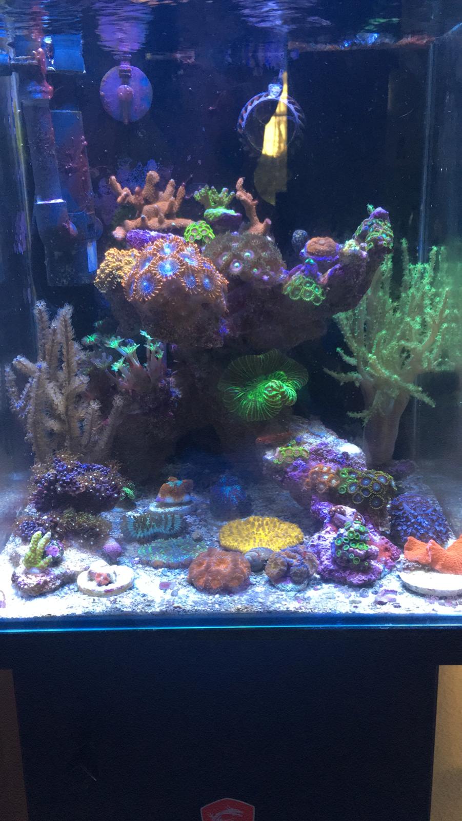

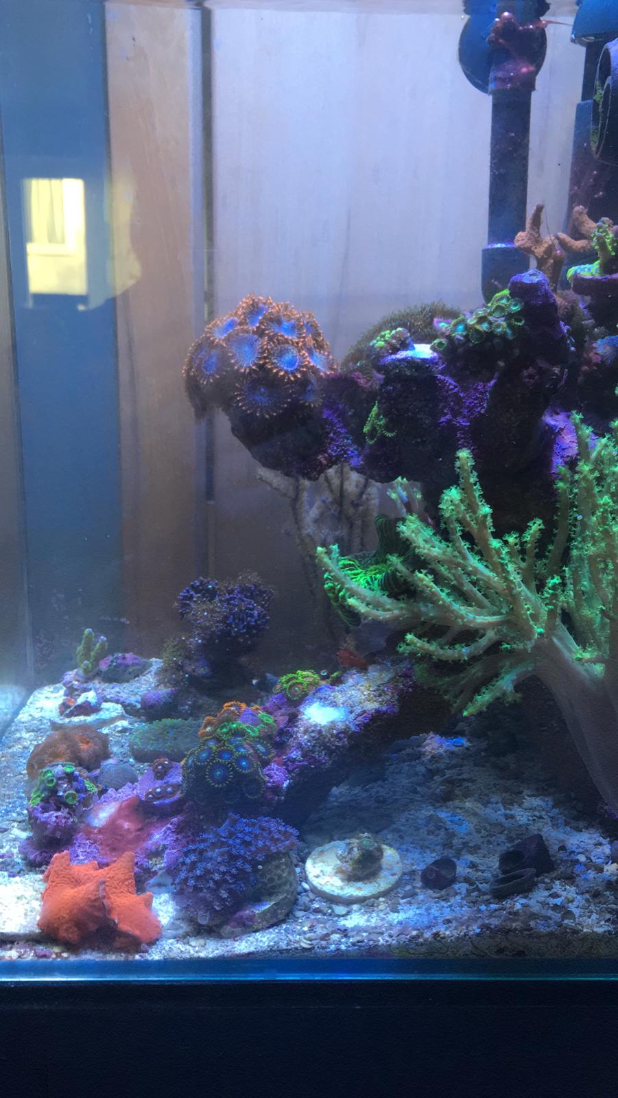

Anbei sind einige Bilder. Das Becken ist eine 30L Dennerle Cube mit extra Technikbecken (etwa 9l Wasservolumen).

Die Korallen sehen doch gut aus. Nix zu beanstanden. Weiter so.

vorab, ohne Zweitmessung und Kontrolle kann man schlichtweg nicht sagen, was richtig ist und was nicht, es kann auch eine Referenz mal falsch angesetzt sein, wie auch immer. Das Becken sieht nicht danach aus, dass es zu wenig Phosphat hat, eher im Gegenteil. Ich pflege z.b. die Lord-of-the-Rings Zoanthus aus, die bekommen bei mir mit sinkendem Phosphat sehr helle Spitzen, bei Dir sind die satt braun. Muss nicht sein, dass das immer so ist. Aber wie gesagt, ich glaube nicht, dass Du so wenig Phosphat hast, wie Dein Test zuhause es aussagt.
Ich würde ganz normal bei der regulären BASIS Dosis von 0,5 mL pro 100 L bleiben, und ich denke, Du wirst keine negativen Erscheinungen dadurch haben. Wenn doch, okay, dann würde das ggf. für Deinen Test zuhause sprechen, dann ,müsste aber in der ICP OES eine heftige Verunreinigung in der Probe gewesen sein. Dass die ICP Phosphor bestimmt und man das als Gesamtphosphat angibt ist richtig, und Gesamtphosphat kann durchaus bei einer organischen Phosphatbelastung höher sein als der Test zuhause, aber da ist mir hier der Differenzbetrag einfach zu groß. Wenn man zuhause z.B. 0,05 mg/L misst und die ICP OES sagt 0,08 mg/L, okay, das ist durchaus typisch. Aber nicht nachweisbar zuhause und über 0,1 mg/L PO4(t) ist bisschen weit auseinander.
Wichtig für Dich ist, Becken läuft stabil und schaut gut aus, von daher ist erst einmal alles in Ordnung und wie Miriam schon sagt, einfach so weitermachen. Sind nur Messwerte Ich würde mit der regulären BASIS Dosis arbeiten, aber das kannst Du gerne so entscheiden, wie Du möchtest.
