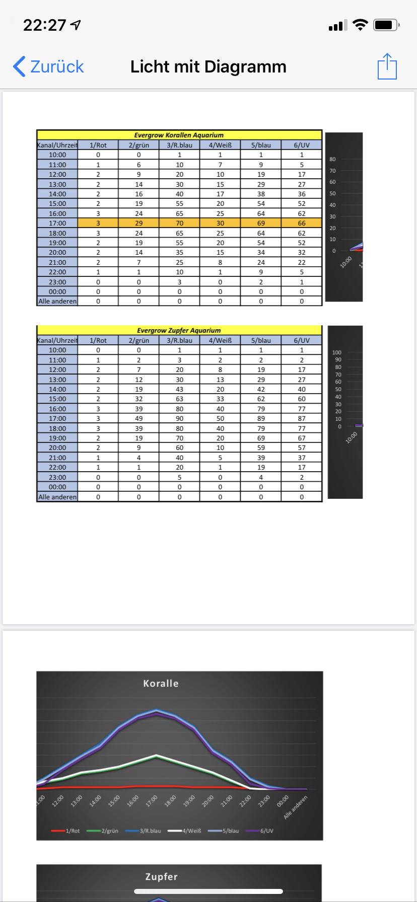

Wie hast du die Giesemann Stellar mit 4x54 Watt mit evergrow IT 5012 eingestellt? Welche T5 Röhren? Welche LED Einstellung?

Ich beleuchte derzeit 6 Stunden mit den T5. 3xAti Aquablue spezial und 1x blueplus.

Die prozentuale LED Einstellung der unterschiedlichen Farbspektren ist nicht optimal. Für die meisten LED Lampen ist es als allgemeine Empfehlung sinnvoll, den weißen und den langwelligen blauen LED-Anteil (460-480 nm) in etwa gleich hoch zu betreiben, und den royal blauen LED-Anteil 15-20% niedriger einzustellen, weil genau dieser Wellenlängenbereich energiereicher ist und in hoher Intensität v.a. bei punktueller Beleuchtung potentiell Strahlungsstress erzeugen kann, und zudem die weißen LEDs bereits eine Royalblau-Emission aufweisen. Kaltweiße LEDs basieren in der Herstellung auf einer Royalblau-LED und zeigen daher typischerweise bei ca. 450 nm baubedingt eine signifikante Strahlungsemission, weshalb der Anteil royal blauer LEDs in Relation zu den blauen LEDs in der Gesamtkonfiguration auch geringer ausfallen sollte. Wenn für eine bestimmte Lampe in dieser Konstellation das Licht zu hell/weiß ist, sollte nicht der Blauanteil weiter erhöht, sondern im Rahmen der Einstellmöglichkeiten stattdessen bevorzugt der Weißkanal etwas zurückgefahren werden. Die Anpassung in diese Richtung ist sehr wichtig, andernfalls kann der zu hohe Blauanteil Strahlungsstress erzeugen. Die royal blauen LEDs sollten nicht höher geregelt sein als die normal blauen LEDs, weil die Zooxanthellen durch ihre Chlorophyll-Peridinin-Kopplung in den Photosystemen eher im langwelligen Blau absorbieren. Für Einsteiger und LED-unerfahrene Anwender gilt die Empfehlung, bei violetten/“UV“ LEDs nur circa 10-20% der individuell möglichen Lampenleistung zu nutzen, um Strahlungsstresszustände in Korallen zu verhindern.

Puh, Dieter-das hört sich ja ziemlich kompliziert an.
Aber du könntest Recht haben.
Ich habe das Gefühl, dass die Korallen unter T5 alleine besser standen.
Hmm, ich werde dann mal die Kanäle anpassen.
