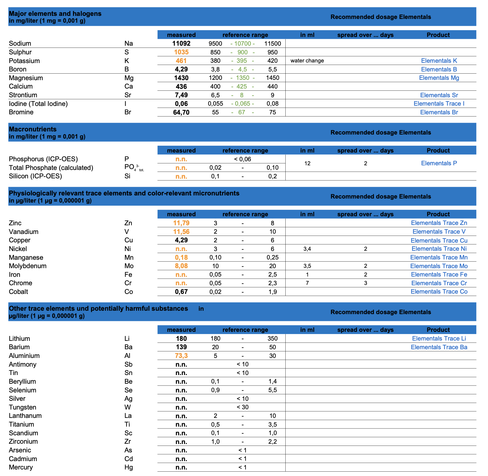

Anbei meine ICP von vor zwei Wochen. Aluminium ist sehr hoch...was bedeuten die anderen Ausreißer?
