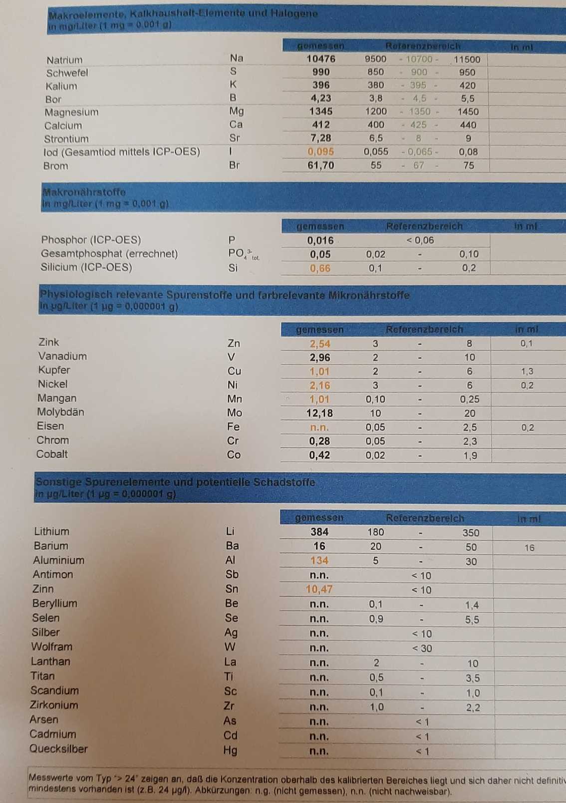

ich habe heute das Ergebnis des ersten ICP Tests bekommen. Das Becken lief zum Zeitpunkt der Probenentnahme 14 Tage. Ich habe mit ATI Natürliches Meerwasser gestartet und auch die bisherigen Wasserwechsel damit durchgeführt.
Von Anfang an habe ich nach Plan die Sangokai Start Produkte dosiert, Anfang der Woche bin ich jetzt auf die Nano Basis Produkte umgestiegen.
Ich kann mir zum einen die niedrigen Werte im Bereich der Mikronährstoffe nicht erklären und außerdem macht mir der hohe Aluminiumwert Sorgen. Auch Zinn und Jod sind erhöht. Woher könnte das kommen? Ich habe beim Festkleben der ersten Korallen wohl etwas zu viel Riffmörtel verwendet... aber erklärt das wirklich so hohe Werte?
Ich würde mich über eure Meinungen sehr freuen und bedanke mich schon mal ganz herzlich für eure Hilfe!
LG Kathrin

Hi Kathrin, die Ergebnisse sind doch perfekt. Jod ist einwenig zu hoch. Wie ist deine KH, Nitrat und Salinität? Vergesse das mit den zu niedrigen Spurenelementkonzentrationen. Du hast durch die sangokai Dosierung genügend davon im Becken.
Lass das Becken sich jetzt einfach entwickeln.

Ok, danke! Ich hatte auch nicht das Gefühl, dass die Korallen irgendwie schlecht stehen oder so...
Aber der extrem hohe Aluminiumwert gibt mir schon zu denken...
LG Kathrin

Da solltest Du sangokai nutri complete dosieren.Pina2013 hat geschrieben:Nitrat ist zurzeit nicht bestimmbar, hab wohl grade den Nitritpeak
Kannst Du Nitrit messen?
Aluminium wird bei Dir aus der Dekoration kommen.

Aluminium kommt auch vom Riffmörtel - zumindest war das bei mir der Fall.
Ist aber nicht weiter tragisch. Es gibt ja auch viele Absorber auf Aluminiumbasis.

Hallo Kathrin, vielen Dank für die Erläuterung. Die Nitrifikation ist bei Dir wohl im Becken noch nicht so am Laufen. Die Real Reef Rocks sind letzendlich totes Gestein angeimpft mit Bakterien. Den Nitrit Wert auf jeden Fall die nächsten Tage im Auge behalten.
