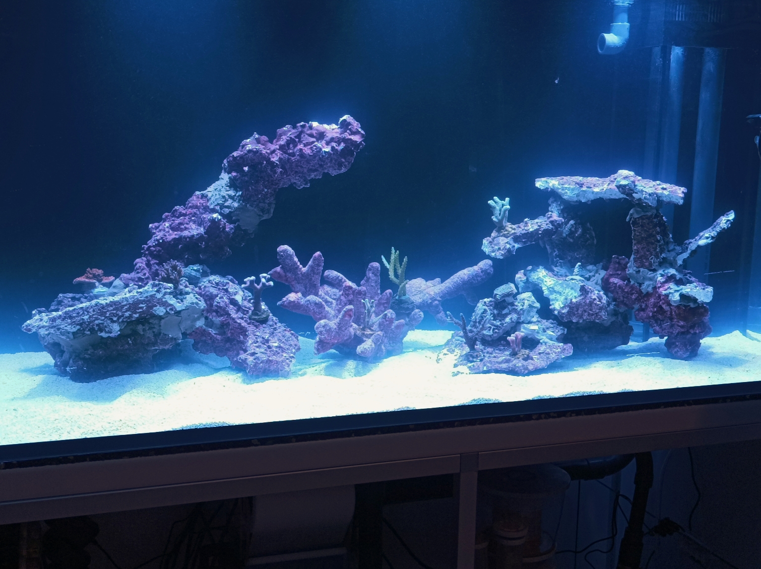

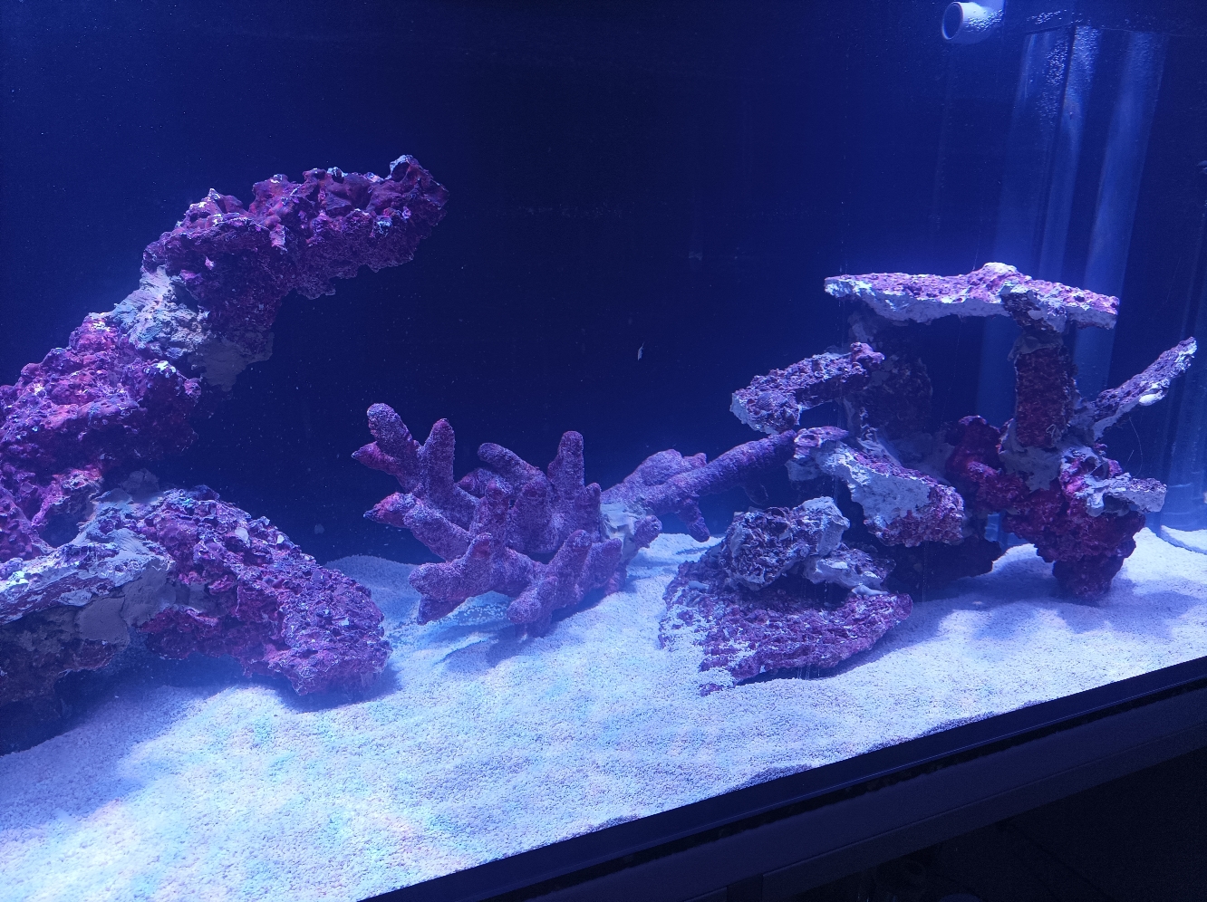

Hallo zusammen und ein frohes neues Jahr
Über die Feiertage habe ich den Beckenaufbau fertiggestellt.
Heute habe ich dann mit Sangokai gestartet.
Dazu haben meine Frau und ich erst einmal die Wasserwerte getestet.
Angefangen mit der Dichte, die über Spindel und Umrechnungstabelle bestimmt wurde (Temperaturkorrigiert, 35,2ppt), KH mit 7,3, Ca mit 447mg/l, Mg 1287mg/l, PO4 0,03mg/l, NO3 1.
Die Tests haben wir vorher einmal mit einer Referenzlösung gegen getestet.
Soweit eigtl. alles im Rahmen. Parallel haben wir noch eine ICP gezogen, die morgen zu Fauna Marin rausgeht.
Danach haben wir die Grundparameter in die Exceltabelle für die Startdosierung eingetragen (512l gesamtes Wasservolumen, inkl.TB und abzüglich Dekorationsmaterial und Technik im TB). Rausgekommen sind 10,2ml für das NC, diese haben wir händisch dosiert.
Beim Fluten hatten wir auch die RFP ausgelietert und sind auf 1028l/h gekommen. Passt auch gut aus meiner Sicht
Morgen kommt noch die dritte Lampe und eine neue Strömungspumpe
Im Anhang ein paar Bilder.
Mittwoch oder Donnerstag kommt der Erstbesatz mit Korallen.
Schönen Abend und liebe Grüße
Mathias

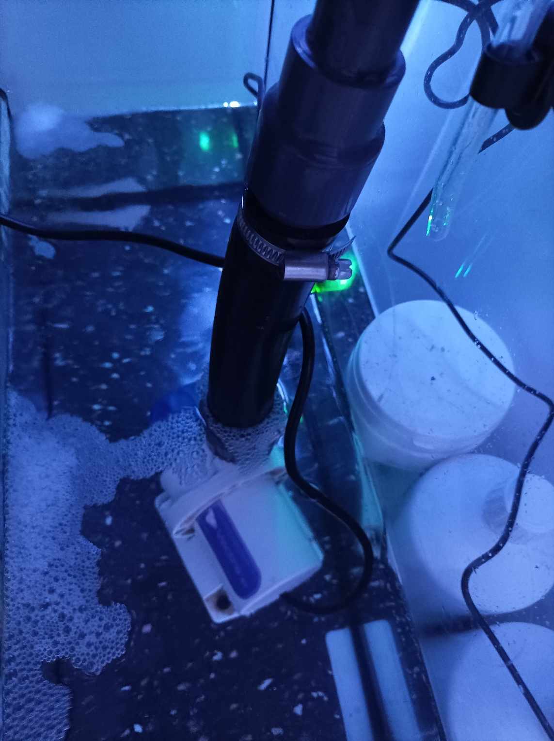

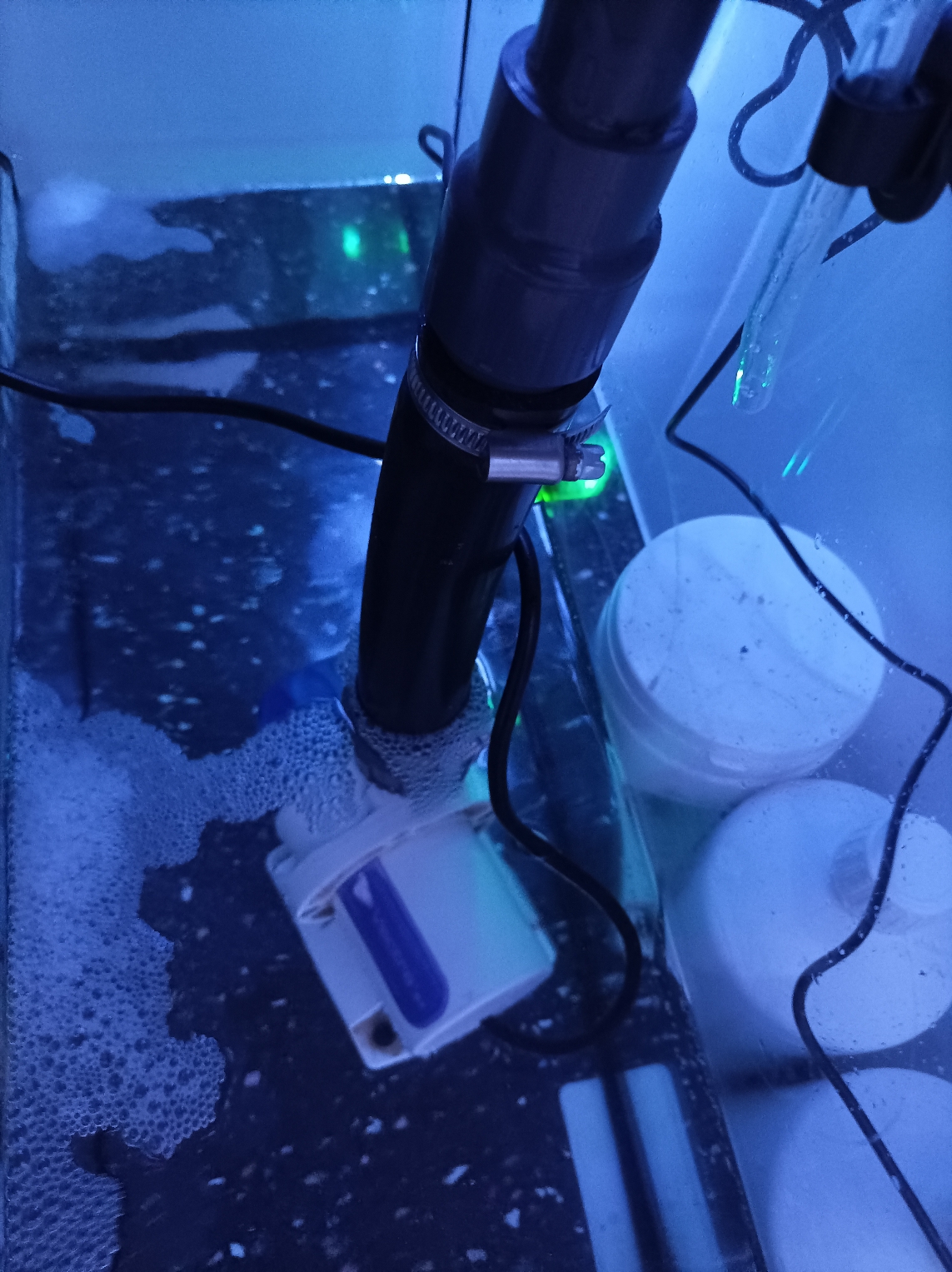

Hey, ich würde die verzinkte Schelle an der RF Pumpe gegen eine aus Kunststoff tauschen oder einen Kabelbinder. Das reicht dicke…
Re: Das Riff in der Küche
Hi Dani,
danke für die Rückmeldung.
Das ist eine Schelle aus V4A, nicht verzinkt.
Trotzdem besser tauschen?
Mathias
Mathias

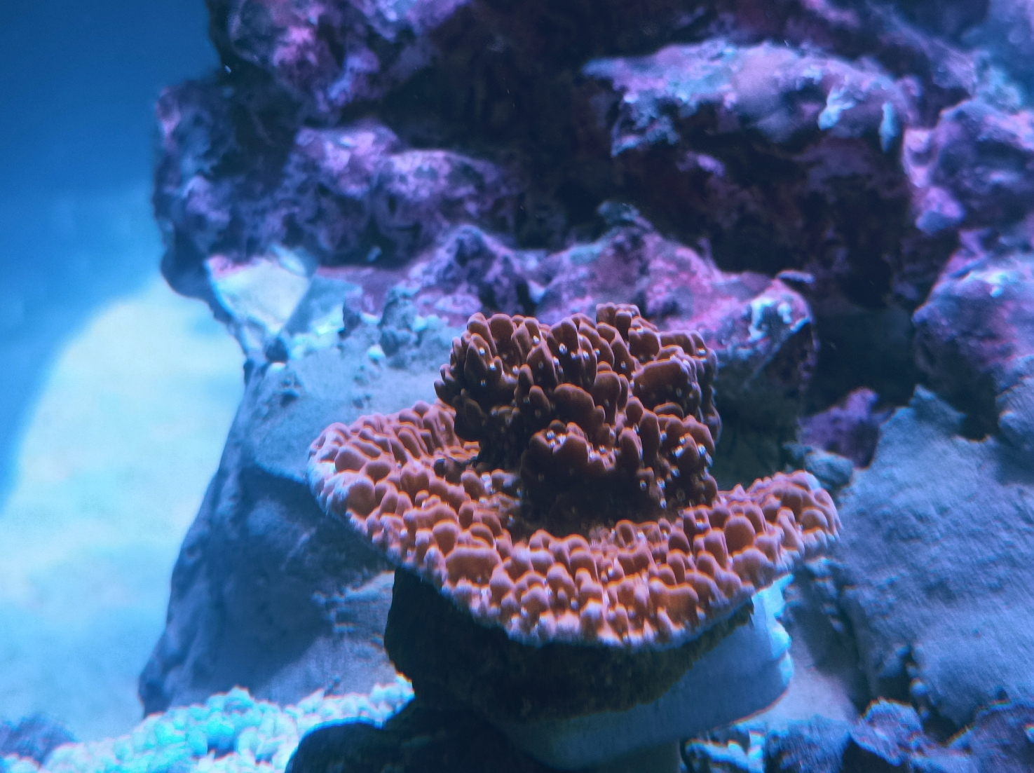

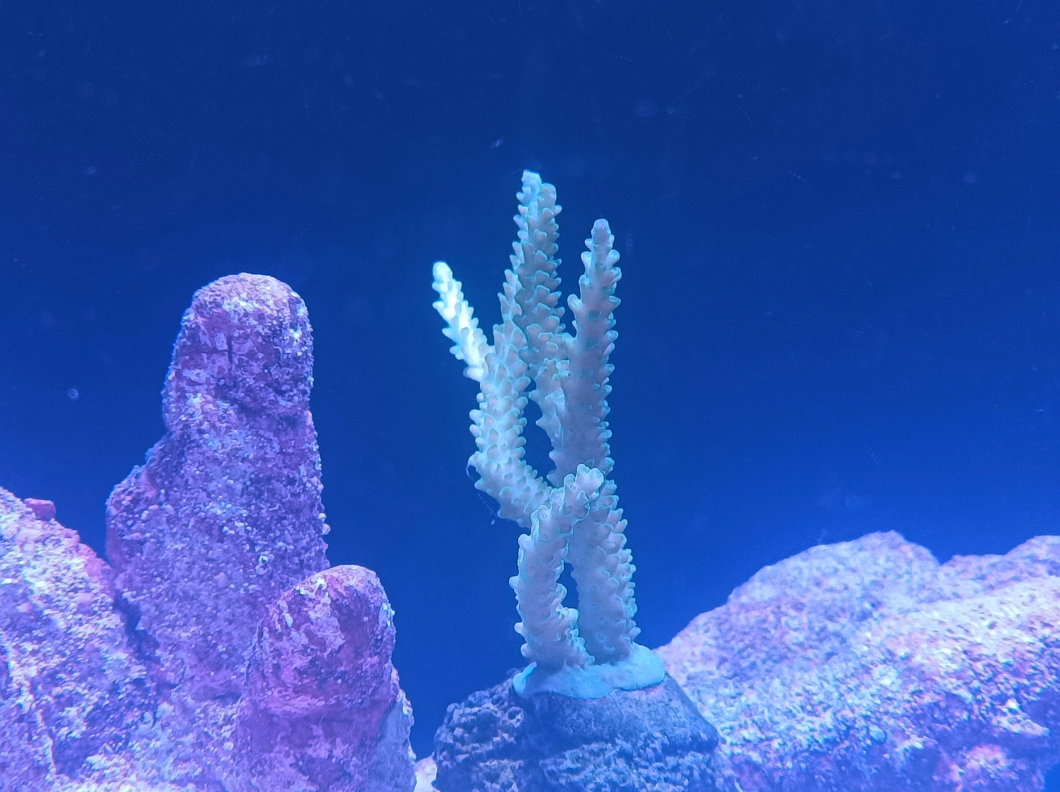

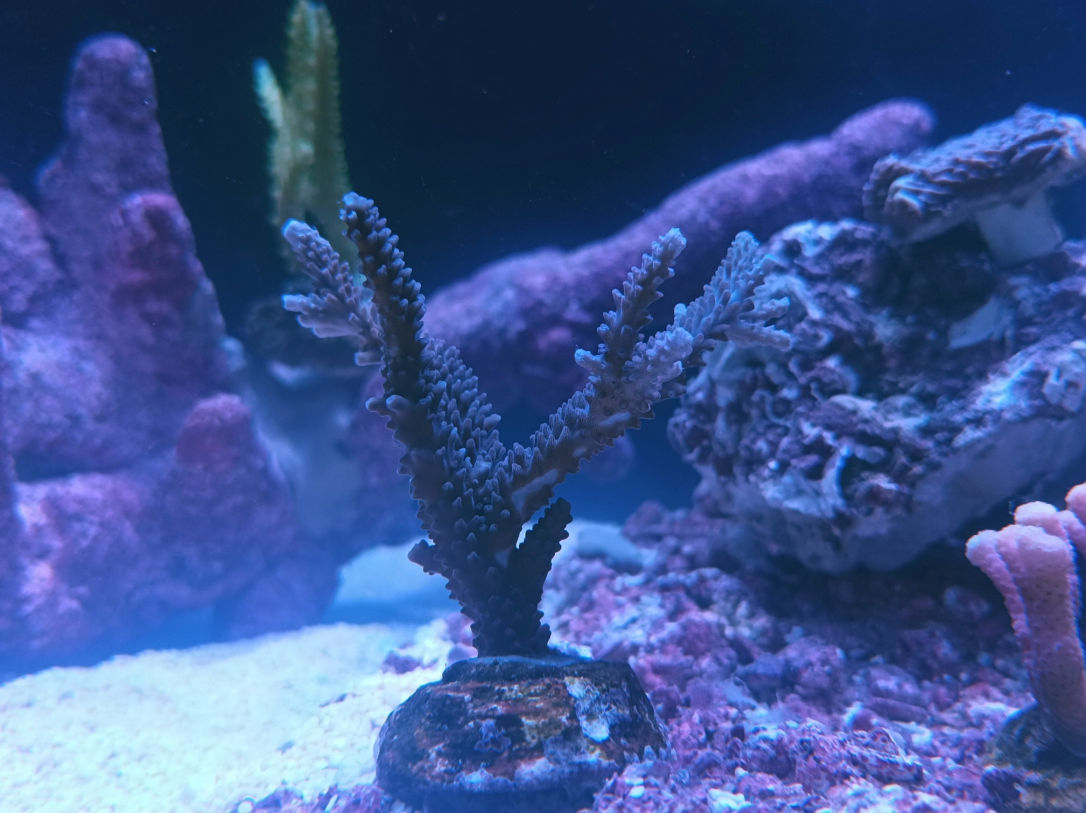

heute hat's der Erstbesatz auch ins Becken geschafft.
Dazu sind meine Frau und ich mach der Arbeit noch schnell nach Witten zu Joe's Korallenfarm gefahren.
Da war's noch genau so wie früher, ein absolutes Träumchen.
Mitgenommen haben wir 10 Korallen:
1x Milka
1x Monti digitata in eisblau
1x Monti digitata Bubblegum
1x Monti capricornis rot mit weißen Polypen
1x Monti vietnamensis
1x Stylo in Pink
1x Acro valida
1x Acro sp gelb
1x Acro sp White fire
1x Acro sp blau
Morgen wechseln wir weiter Wasser, sodass wir den Aluminiumwert erstmal vierteln.
Mathias
