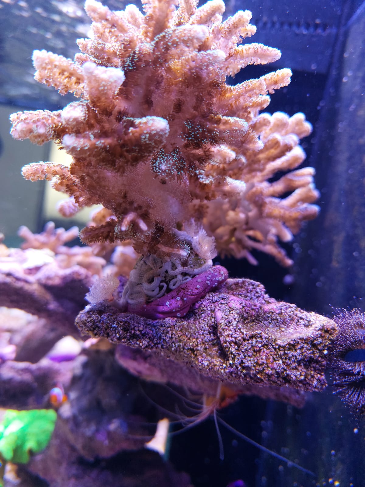

Jetzt zum Schluss hab ich dann noch eine Frage, am Ablegerstein meiner Seriatopora wachsen seit kurzem einige Röhrenwürmer, aber nur dort und bei einer Euphylia auch am Ablegerstein.
Sind die gut oder Schlecht?

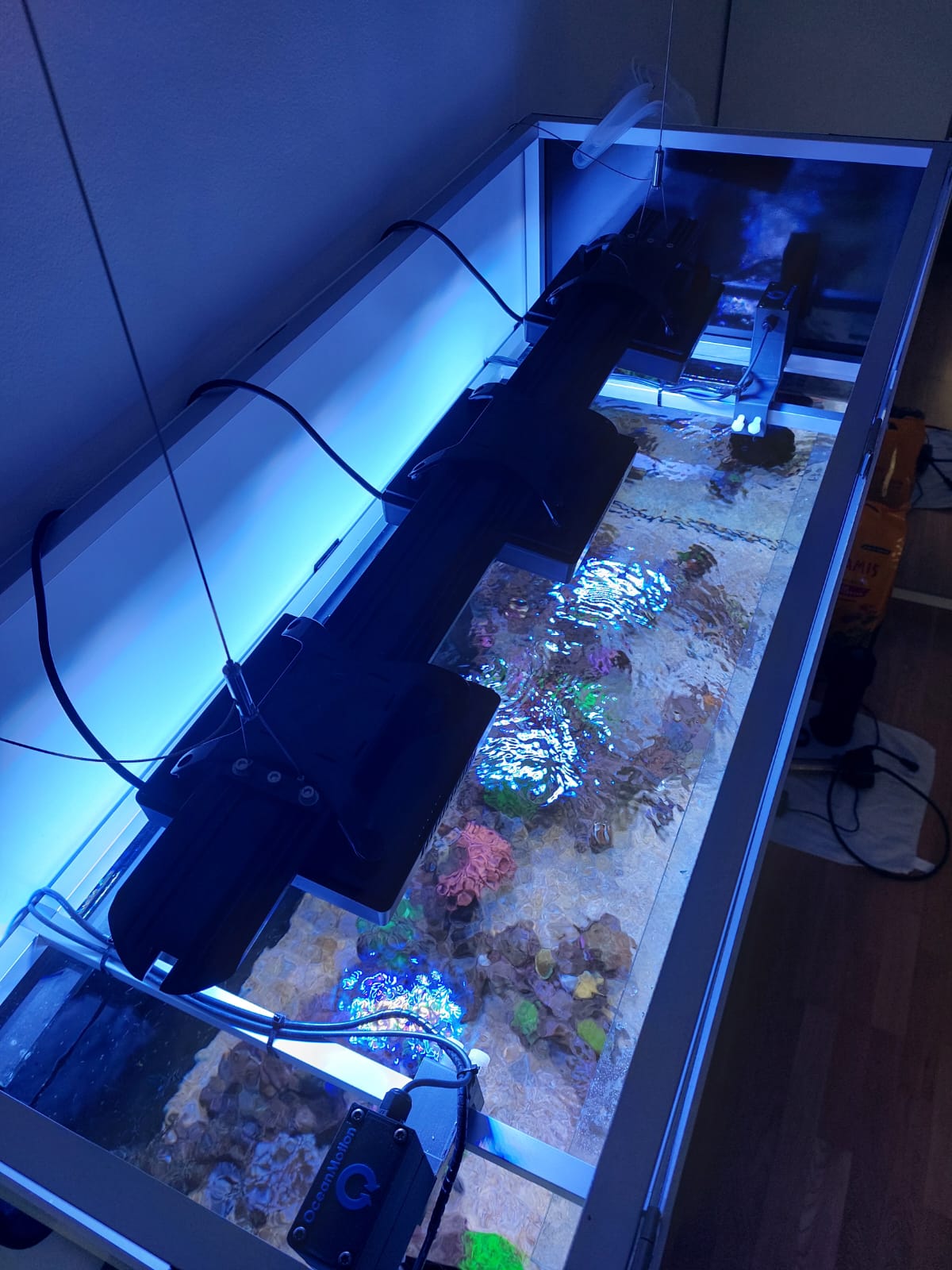

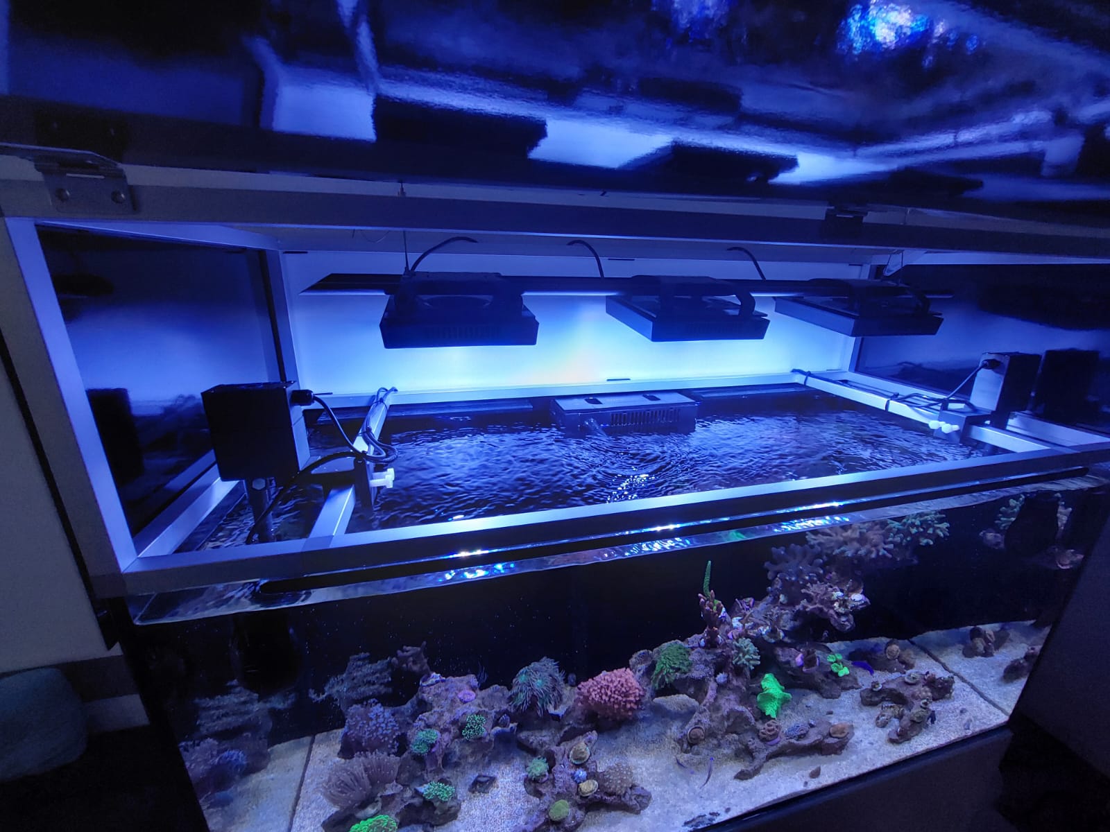

Und hier der Blendschutz da nur 3 Bilder anzuhängen sind.
Oh daneben die trocknende UV muss ich wegräumen, war jetzt seit Beckenstart in Betrieb

Mir sind Deine Tiere zu hell. Ich würde regelmäßiger Nährstoffe geben. Mit der Lampe kenne ich mich nicht aus. Aber scheint recht viel zu sein an Licht. Wenn Du viel Licht hast, musst Du gut versorgen. Fährst schnell Auto, brauchst mehr Sprit. Dein Bodengrund bekommt auch Farbe oder…?
Re: Eporeef aus Wien
Wenn du das eine Bild mit den Röhrenwürmern meinst, das ist die Seite wo kein Licht hin kommt.
Also von der rechten Seitenscheibe reinfotografiert.
Licht ist ausgemessen, die bekommen maximal 380 PAR oben an.
Der Bodengrund bekommt immer einen leichten Belag sobald der po4 etwas höher ist.
Heute zum Zeitpunkt der Bilder auf 0.03.
Aber meinst du ich sollte öfter complete und Complex dosieren?
