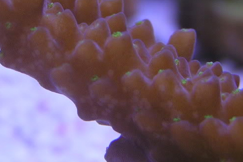

es handelt sich um die Koralle, welche ich auf dem Bild markiert habe. Ich weiss nicht recht, was es für eine ist. Ich denke allerdings, für eine Acropora-Krabbe ist die nix. Lippi ist so ein Ding - mein Becken ist offen und diese Fische springen gern.
Was mich ein wenig beruhigt. dass sich die Würmer bei mir laaangsam bis gar nicht vermehren. Vielleicht ist es wirklich nur einer und der stirbt irgendwann an Altersschwäche ...
Allerdings habe ich noch eine Euphillia, auf der treiben sich auch welche rum. Da denke ich aber, dass es sich um eine andere Art handelt. Ich konnte sie noch nicht recht vergleichen.
Ich habe den auf der Acro gestern erst entdeckt. Etwa einen halben Zentimeter lang und recht hell.

ich habe den Wurm heut nochmal erwischt und würde jetzt sagen, dass es kein Acropora-Strudelwurm ist.
Schaut mal bitte drauf. Was sagt ihr? Man erkennt ihn unten am Fuss. Ist ziemlich gross.

ich denke es sind Tubellarien, wie sehen die denn aus die auf der Euphyllia sind ?

ja, seh ich auch so. Auf der Euphillia sehen sie genauso aus. Ich hatte die Tubellarie zunächst nachts entdeckt. Da konnt ich von Farbe und Zeichnung nicht viel erkennen. Für mich war da zunächst klar, das Ding sitzt in meiner Acro und damit muss es ein Acropora-Strudelwurm sein.

das ist definitiv kein Acropora-Strudelwurm, aber 2-3 cm oberhalb sieht man in der Acropora schon Fraßstellen, die typisch für AEFW sind. Würde das nicht ausschliessen! Es gibt eine Menge Strudelwürmer im Meer und nicht alle sind parasitisch.
Letztlich zeigt die Koralle aber derzeit finde ich keine wirklichen Symptome, die eine sofortige Behandlung notwendig machen würden. Beobachte mal ein paar Wochen weiter. Kritisch ist das jetzt wie gesagt nicht.

danke auch für deine Einschätzung. Das hast du bei der Koralle schon einmal festgestellt. Deshalb auch meine gestrige Vermutung.
Allerdings glaube ich inzwischen eher wieder, dass es sich um ein anderes Problem bei dem Tier handelt. Die Koralle ist ziemlich dicht gewachsen und steht etwas im Strömungsschatten. Möglicherweise liegt es an zu wenig Strömung in diesen Bereichen? Die Acro hat zeigt immer wieder solche Stellen.
Aber der allgemeine Zustand wird nicht schlechter.
Ich werde auch erstmal nix weiter unternehmen.

Hi Enrico, den großen Plattwurm würde ich mit einen kleinen Schlauch absaugen. Dürfte eine Waminoa Art sein.
das sind definitiv Frassstellen. Ich hänge dir hier ein Vergleichsbild von AEFW an:Jörg Kokott hat geschrieben: aber 2-3 cm oberhalb sieht man in der Acropora schon Fraßstellen, die typisch für AEFW sind.

Ja, das sieht schon so aus. Mist. Aber ich kann auch bei genauem Hinschauen und anleuchten keinerlei Strudelwürmer entdecken.
Wie kann ich die Mistviecher überführen. Warum sind sie scheinbar nur auf dem einen Tier? Und warum ist die Koralle nicht schon seit 1.5 Jahren total zerfressen und eingegangen? Warum kam es bisher nicht zu einer starken Vermehrung der Würmer? Die Korallen im direkten Umfeld müssten doch auch befallen sein.
Soll ich was dagegen tun? Wenn ja, was? Wie gesagt, die Koralle ist verklebt. Rausbrechen um sie zu Baden macht ziemlich Schaden.

seit wann konntest Du denn solche Fraßstellen sehen ?
Um sie zu behandeln wird Dir nichts anderes über bleiben als sie raus zu nehmen und zu baden. Ich nutze nur noch FM Flat Control und bin sehr zufrieden damit. Kein eindunkeln der Korallen mehr und auch schon geschädigte Korallen überstehen solche Bäder meist ohne weiteren Schaden.
Ob du jetzt noch abwartest und beobachtest ob es mehr wird ist natürlich Deine Entscheidung.
