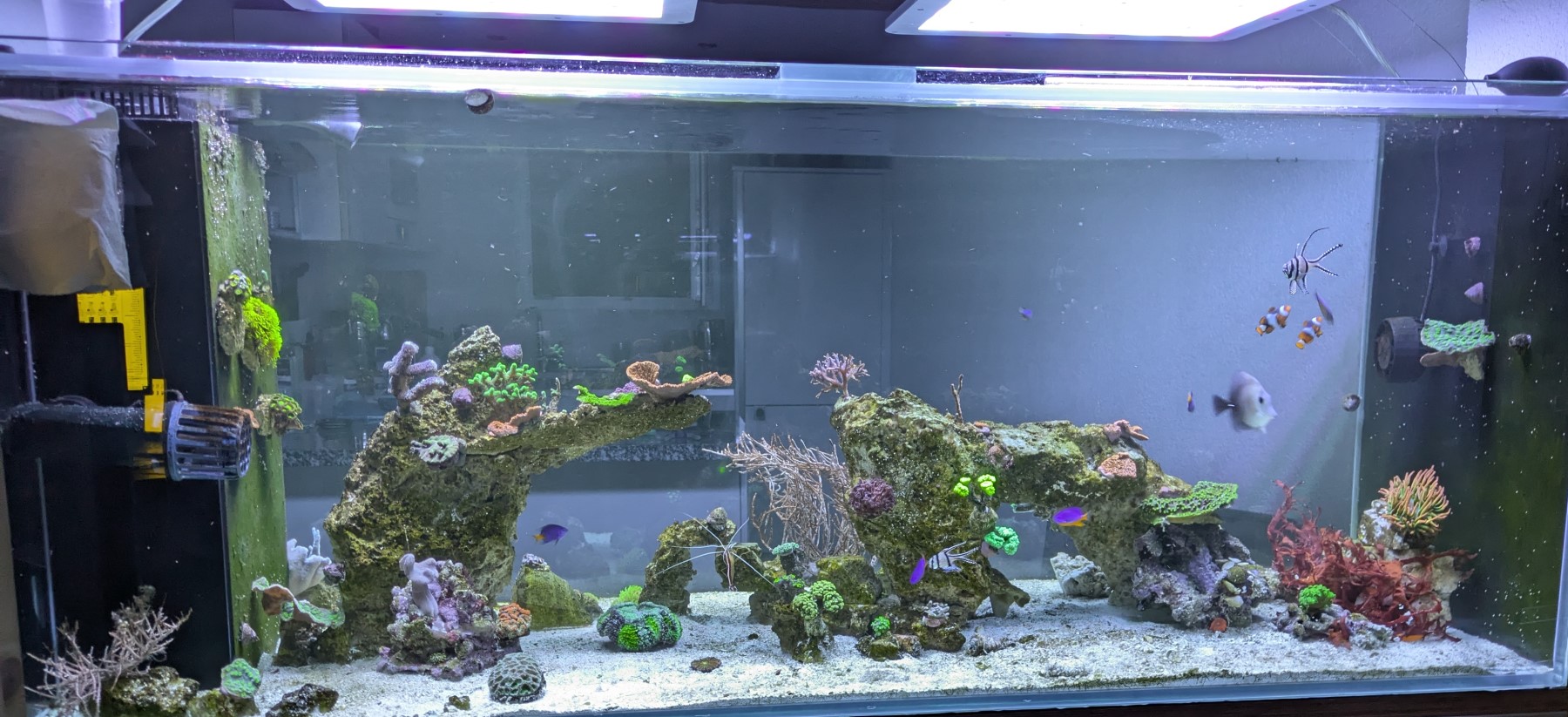

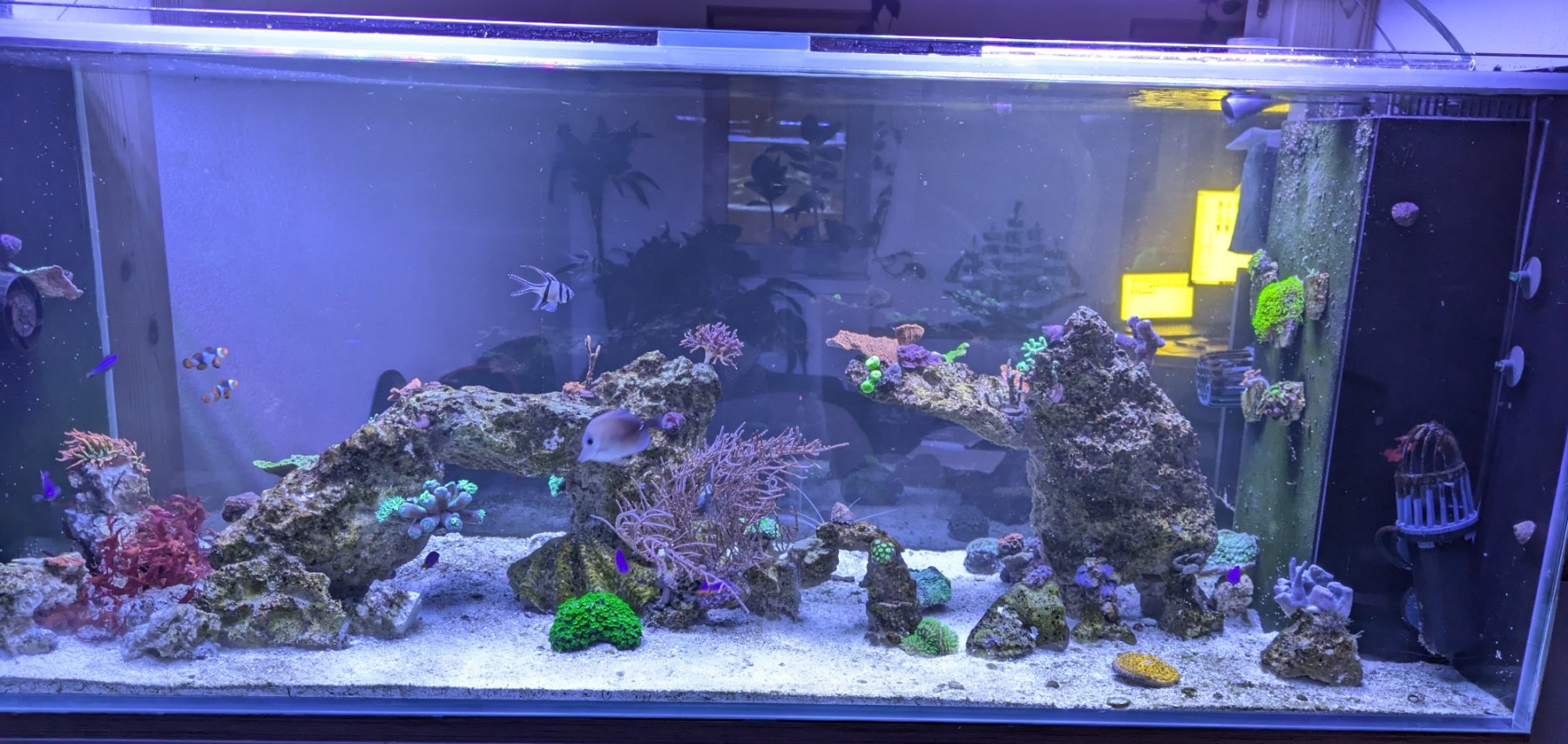

Guten Tag liebe Aquarianer,
ich möchte mich und mein Becken vorstellen. Ich habe ca. 20 Jahre lang Süßwasseraquarien berieben und mich dieses Jahr dazu entschlossen ein Meerwasseraquarium aufzubauen.
Das Becken ist ein von 2 Seiten einsehbarer Raumteiler mit seperatem Technikbecken (150x60x60; Wasservolumen mit TB ca 530l).
Der Besatz ist größtenteil zu sehen + diverse Schnecken, Garnelen und Krabben. Auch einiges, was ich nicht eigesetzt habe. Da werde ich die Tage noch
Bilder hochladen, da mich mal interessieren würde was sich da noch so eingelebt hat.
Und natürlich noch der Anamnesebogen.

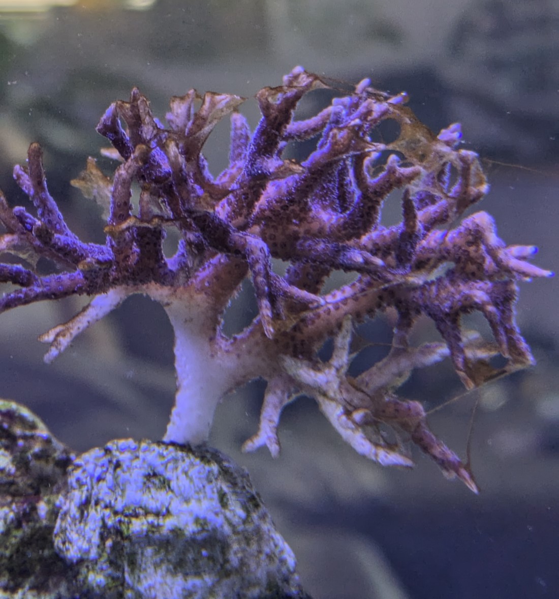

Tja und wie soll es anders sein, natürlich sind die ersten Probleme schon da gewesen. Bakterienblüte und Cyanos habe ich schon hinter mir und momentan machen mir ein paar Korallen Sorgen. Insbesondere habe ich eine Hystrix, die von unten und an den Spitzen weiß wird. Sie hat wie ein paar andere Korallen braune Fäden mit kleinen Luftblasen. Da wäre tatsächlich ein Tip ganz gut, da ich mit dem Absaugen der Fäden keine wirkliche Verbesserung erzielen kann.

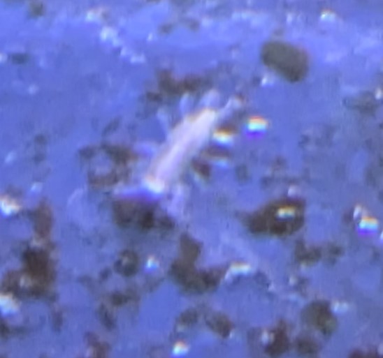

Kleiner unbekannter Krabbler (Der auch auf einem abgestorbenen Teil einer Samarensis herumläuft):

Meine Vermutung wäre Nährstoffmangel (Stickstoff + Phosphor) gepaart mit Strahlungsstress (du beleuchtest mit 12h für ein frisches
Becken schon sehr lang) und einem etwas zu hohen Aluminiumwert.
Die restlichen Werte sind meines Erachtens perfekt.
Wie sind denn deine Beleuchtungseinstellungen ? (Spektrum, Intensität, UV-Anteil)
2x Straton ist ganz schön ordentlich für ein 500L Becken.
:D Stephan

Denke auch, dass die Lichteinstellungen die Ursache sein könnten. Sieht für mich wie ausgestoßene Zooxanthellen, also Dinoflagelatten aus.

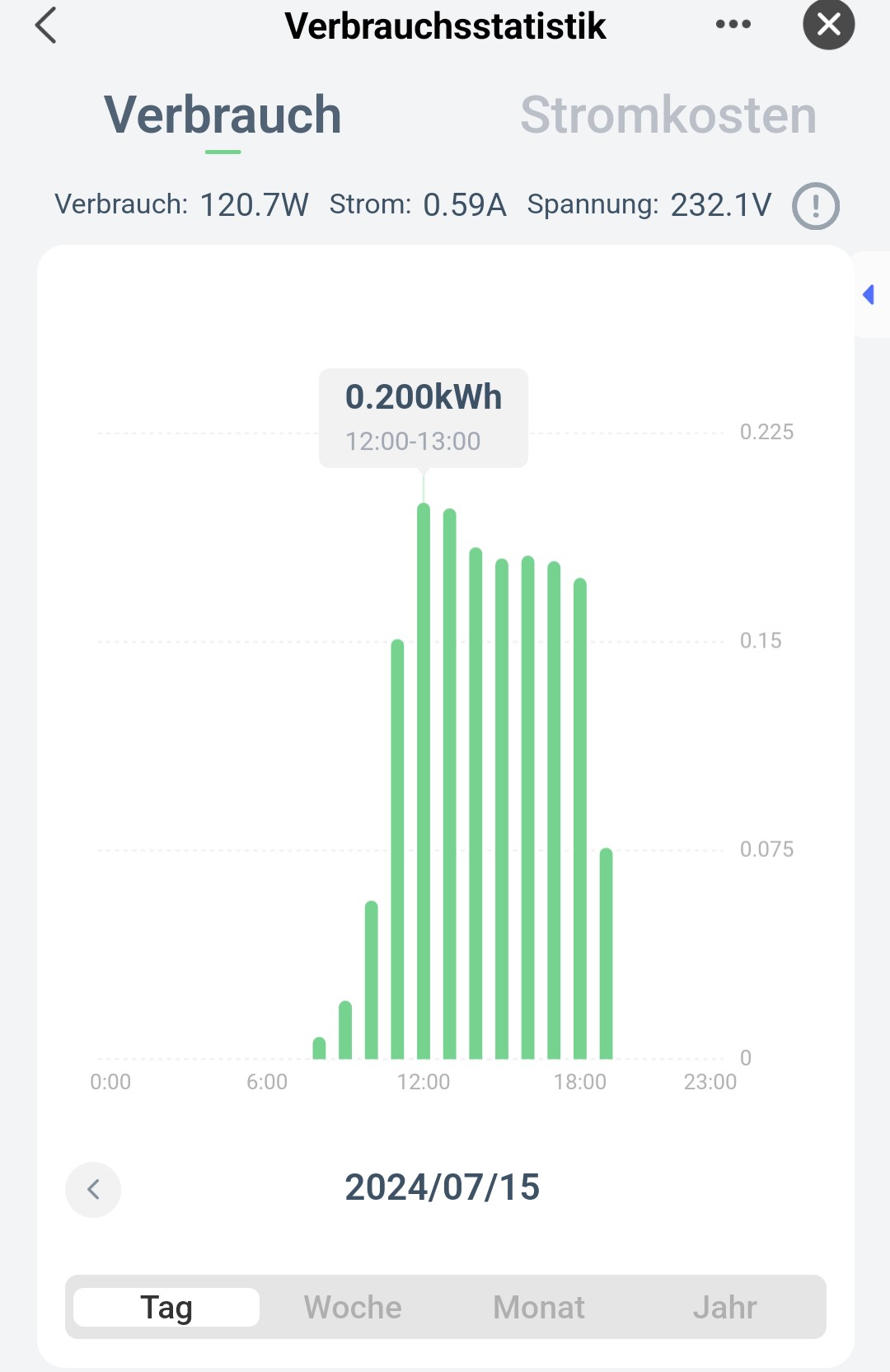

Die Lampen sind nur ca. 8 Stunden auf Leistung und dabei werden 200 Watt im Maximum insgesamt aufgenommen. Hier mal die Energieaufnahme über Zeit.
Hier noch die Settings der Lampe
Ich kann gerne die Leistung mal um 10-15 % über alles reduzieren und den Anfangspeak entfernen ?

:? Ich glaube die hat es überstanden ...
75% an Leistung mit UV + hohem Violettanteil inkl. Nährstoffmangel und etwas zu viel an Alu dürften die auslösenden Faktoren gewesen sein.
