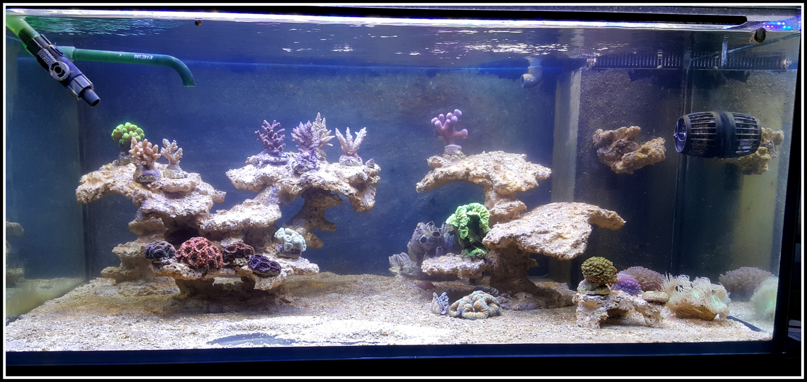

Hast Du nochmal eine Gesamtaufnahme ? Sind die Korallen erst vor kurzem bei Dir im Becken eingedunkelt oder begann es schon nach dem einsetzen ?

KH habe ich natürlich vergessen.
Ist 7,3.
Die Korallen sind eingedunkelt nachdem ich 3 Tage hintereinander 12 Tropfen Iod auf 420 Liter gegeben habe.
Wasser ist jetzt 4 Tage nach UV Einsatz wieder so einigermaßen klar.
Korallen sind auch schon wieder etwas heller geworden und der Po4 ist heute bei 0,01 mg/l.

das eindunkeln kann schon vom Iod kommen aber nicht der Gewebeverlust. Waren die anderen Hauptwerte denn alle konstant ?
Re: Weniger ist Meer
Bei Po4 könnte ich mir vorstellen das er geschwankt hat weil der Abschaeumer mal trocken und dann wieder extrem nass abgeschaeumt hat. War kurz nach der Topfreinigung das er so reagiert hat.
Alle anderen Werte waren konstant.
