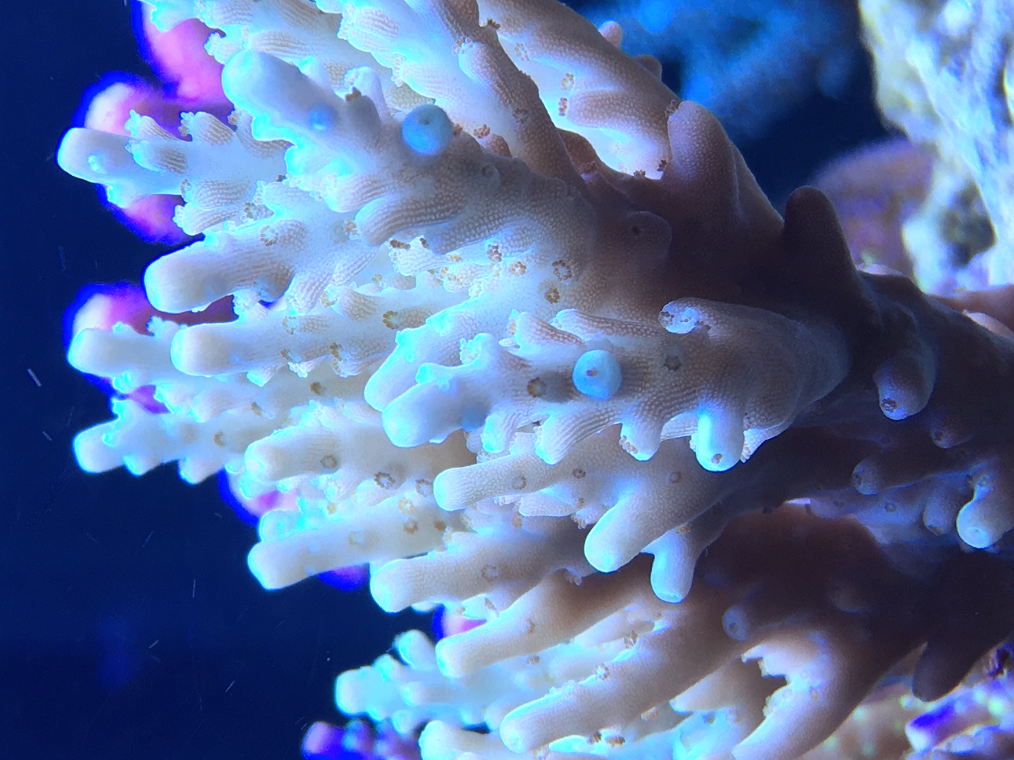

Hab heute wieder gemessen. Nach einer Woche täglich 1ml von Complete und Complex habe ich nun Nitrat 3 mg/L und Phosphat 0,025 mg/L.
Frage: Kommen die Farben der ausgeblichenen, bzw. braun gewordenen Korallen wieder oder kann ich durch die Zugabe von Nitrat und Phosphat den Zustand lediglich "konservieren"? Habe im Laufe der Woche keine Veränerung feststellen können.

Beiträge: 2312
Re: Viele Grüße aus Ludwigshafen
Hi Christian,
fahre die Dosierung von complete und dem complex wieder runter auf 0,5ml/100L.
PO4 wie NO3 sollen dir durch die Dosierung der beiden Produkte nicht ansteigen. Das Basis-System dosierst Du mit 0,25ml/100L?
Die Farben der Korallen kommen wieder, keine Sorge, dies dauert aber länger im Gegensatz zum braun werden.
Auf deinen Fotos kann ich aber ehrlich gesagt keine braune Koralle erkennen. Farblich können sich die Tiere je nach Herkunft natürlich auch verändern. Dabei spielen die Wasserwerte und die Beleuchtung dann auch noch eine Rolle.

Hi und danke Patrick,
komme erst jetzt zum Antworten da ich die letzte Woche geschäftlich unterwegs war. Ich habe die Dosierung wieder auf 0,5ml pro 100L alle 2 Tage runter gefahren. Die Farben der Korallen kommen langsam zurück.
Meine Referenzkoralle ist die folgende:
Diese Koralle war beim Kauf türkis. Bin gespannt ob die sich wieder einfärbt.
Vielen Dank für die Hilfestellung bis hierher.
Christian
