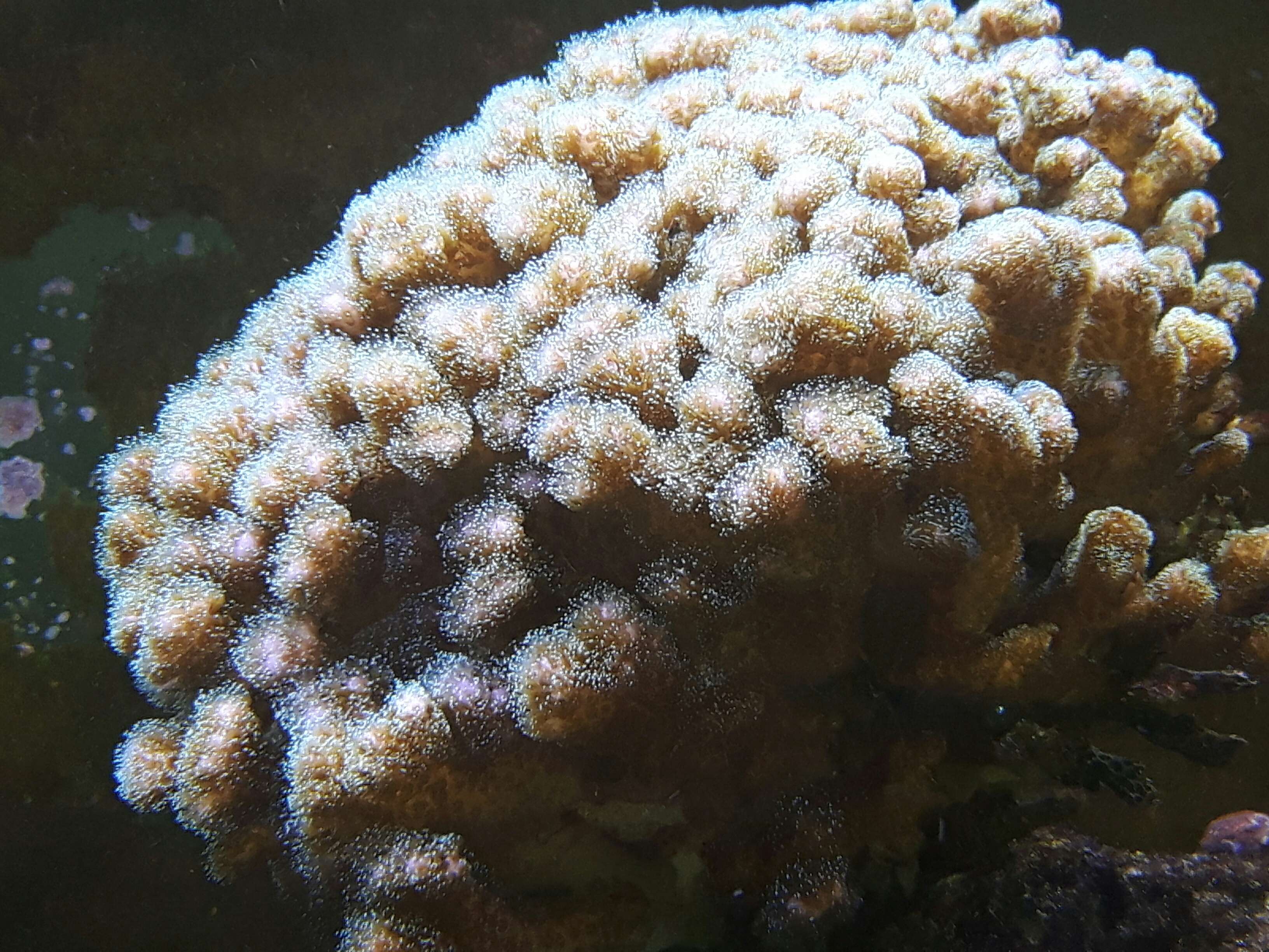

Der Pocci geht es gut. Es ist die Koralle im angefügten Foto. Der Gewebeverlust war kurz vor dem der Accro.
Die Koralle stand etwa 10cm neben einer Fächerkoralle.
Dort allerdings schon gut drei Monate. Der Gewebeverlust dort hatte aber gestoppt und ich hatte eher einen Fisch im Verdacht.

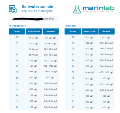

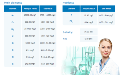

Analyse lade ich hier noch mal hoch. Ist auch in dem Thread zur "ICP OES von Marinlab".

Icp

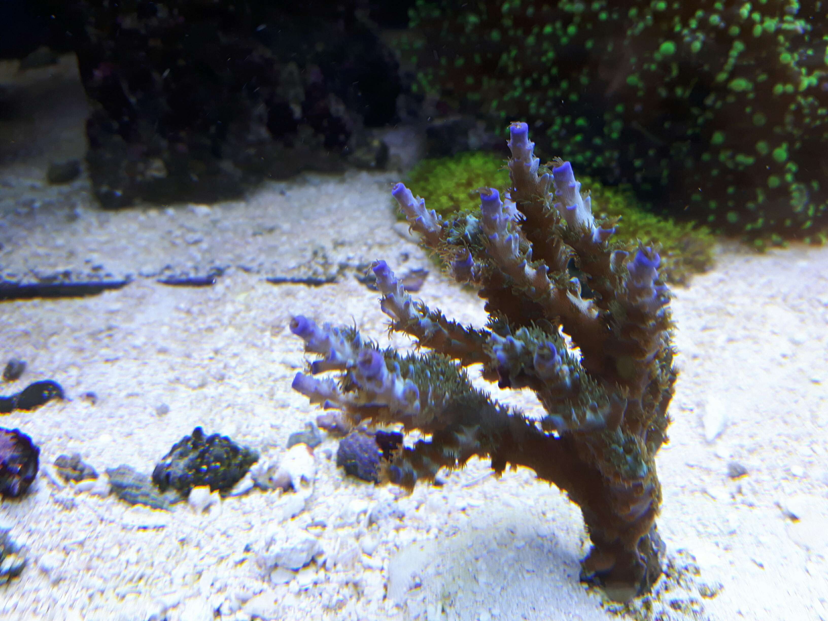

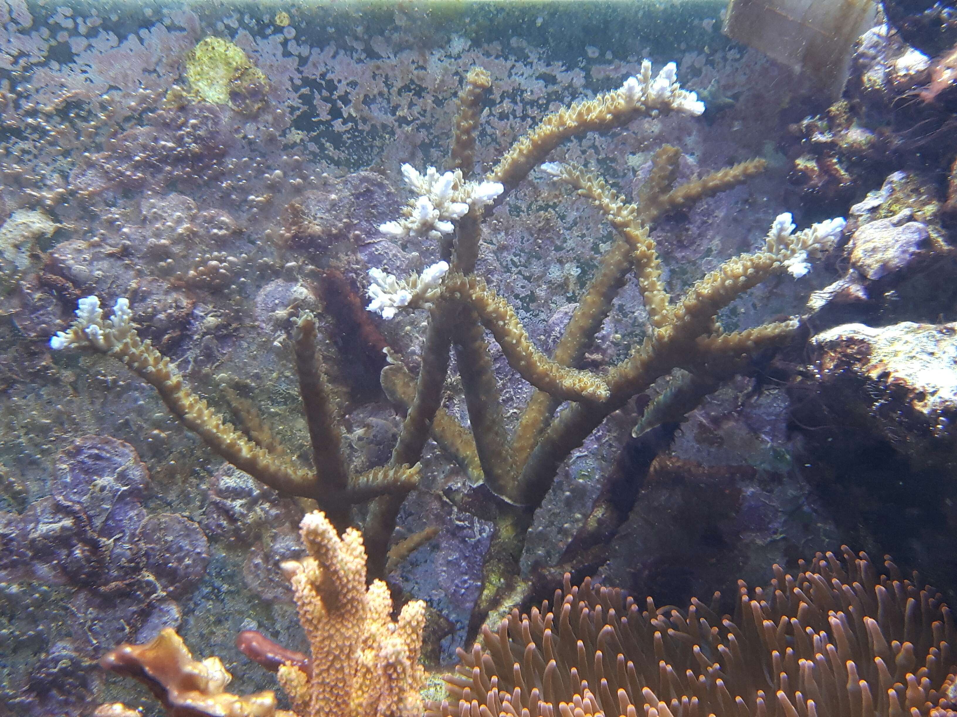

Hier mal die Entwichlung einer Koralle seit April.
Erstes Bild vom 16.04.
Letztes Bild vom 25.07.

Hattest du mal über die Analyse geschaut?
Zu der MarinLab Analyse hatte ich auch einen anderen Thread aufgemacht. Habe zwischenzeitlich eine Anfrage dorthin gesendet, wie eigentlich die Nachweisgrenzen sind. Einige meiner Werte waren ja dort mit 0,0 angegeben. Antwort steht noch aus.
