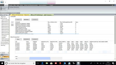

Schicke mir mal Deine E-Mail dann lasse ich Dir eine Einstellung zukommen! Ich habe die gleich Lampe.

Hallo Thomas, unbedingt diese letzte Tabelle mit der vorher von mir genannten Verteilung anpassen.

Hallo Thomas,
ich habe die gleiche Lampe, die Standardwerte sind absolute Grütze. Es gibt hier einen Beitrag, in dem auch über die Lampe geschrieben wird, Jörg schreibt darin, wie eine ideale Einstellung aussehen sollte. Suche den Beiteag mal, ich habe anhand dieses Beitrages meine Einstellingen angepasst.
Die Kanäle 5 und 6, grün und rot sollen zwischen 0 und Max 25% sein. Kanal 8, UV zwischen 0 und Max 15%, Kanal 9 zwischen 20 und 50%. Das nur so im Groben, außerdem royalblau, also Kanal 2 auf ungefähr 75%. Die anderen Kanäle hat er so bei 80-100 empfohlen. Aber bitte suche den Beitrag, ich kann auch noch mal schauen, ob ich es finde.
Nachdem ich so eingestellt hatte, sieht das erstens alles besser aus, es ist nicht so extrem hell und meine Montipora Hoffmeisterii und Danae haben danach erst die Polypen "richtig" geöffnet, vorher mit den Standardwerten (bei denen ich aber schon UV und die beiden Blaukanäle reduziert hatte) waren die Nürnberger halb geöffnet.
Außerdem ist auch die Standardbeleuchtungsdauer viel zu lang. Nach SEA-Z max 12 Stunden, eher nur 11.
