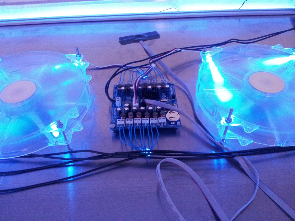

also ich habe gerade mal nachgeschaut, fahre meine Lampe bei max. 75% und habe dann eine Temperatur von 30°C auf der Platine. Die Temperaturfühler auf dem Alublech auf denen die LED verklebt sind liet bei max. 34°C.
Meine Lüfter sind mit leichtem Abstand auf dem Blech montiert und jeweils zwischen zei lüftern sind die Platinen verschraubt. Dieser Luftstrom reicht bei mir völlig aus. Eventuell sind Deine Lüfter auch zu klein.

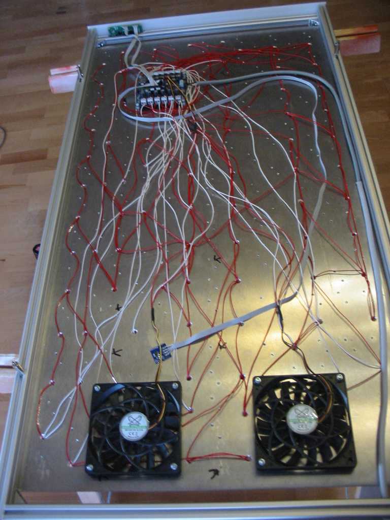

Hallo Dennis,
da liegt das Problem. Meine Lüfter sind zu weit vom Controller weg. Die Lüfter sind zwei Sctyhe Slim mit 1600 rpm.
Hätte ich den Controller, so wie du, zwischen die Lüfter gesetzt hätte es funktioniert.
Ich probiere jetzt erst mal den zusätzlichen Lüfter aus, funktioniert das nicht, dann setze ich den Controller näher an die Lüfter.

Moin,
ok das kann nicht funktionieren das stimmt. Der zusätzliche Temperatursensor hätte normal auch auf die Hälfte gemußt wo der Controller verbaut wurde. Denke der wird Dir nicht unbedingt die reale Temperatur anzeigen denen die LEDs ausgesetzt sind.

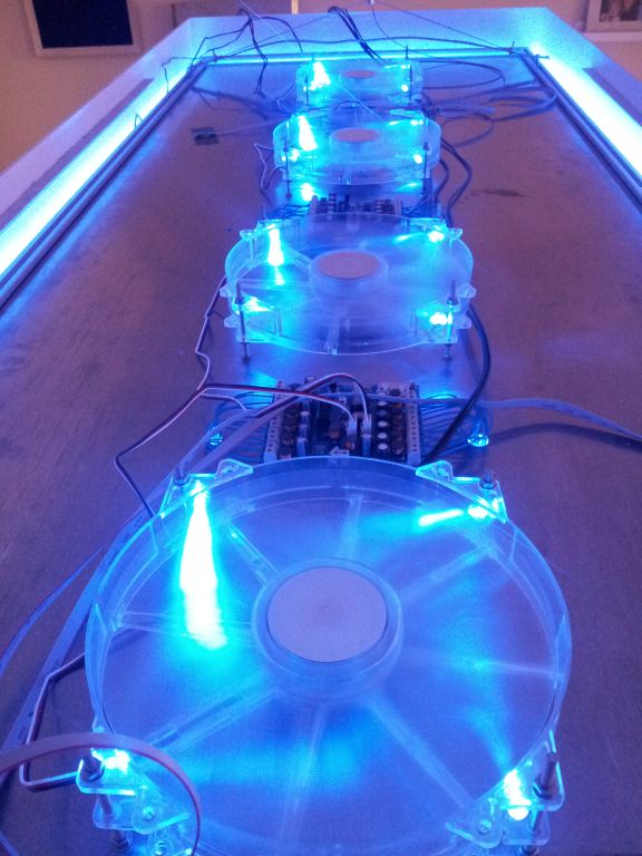

Ich habe meine Lampe halt auch etwas anders konzipiert und nicht in ein geschlossenes Gehäuse gebaut was die Kühlung dementsprechend leichter gestaltet. Ich habe meine Lüfter halt flächig auf der Lampe verbaut. Reiche heute Abend mal bilder nach.
Ein zusätzlicher Lüfter direkt über dem Controller wird ja aufgrund der Höhe auch nicht funktionieren, von daher bleibt ja fast nur den Controller zu versetzen.

Gerade mal in mein Archiv geschaut und ein paar Bilder gefunden
