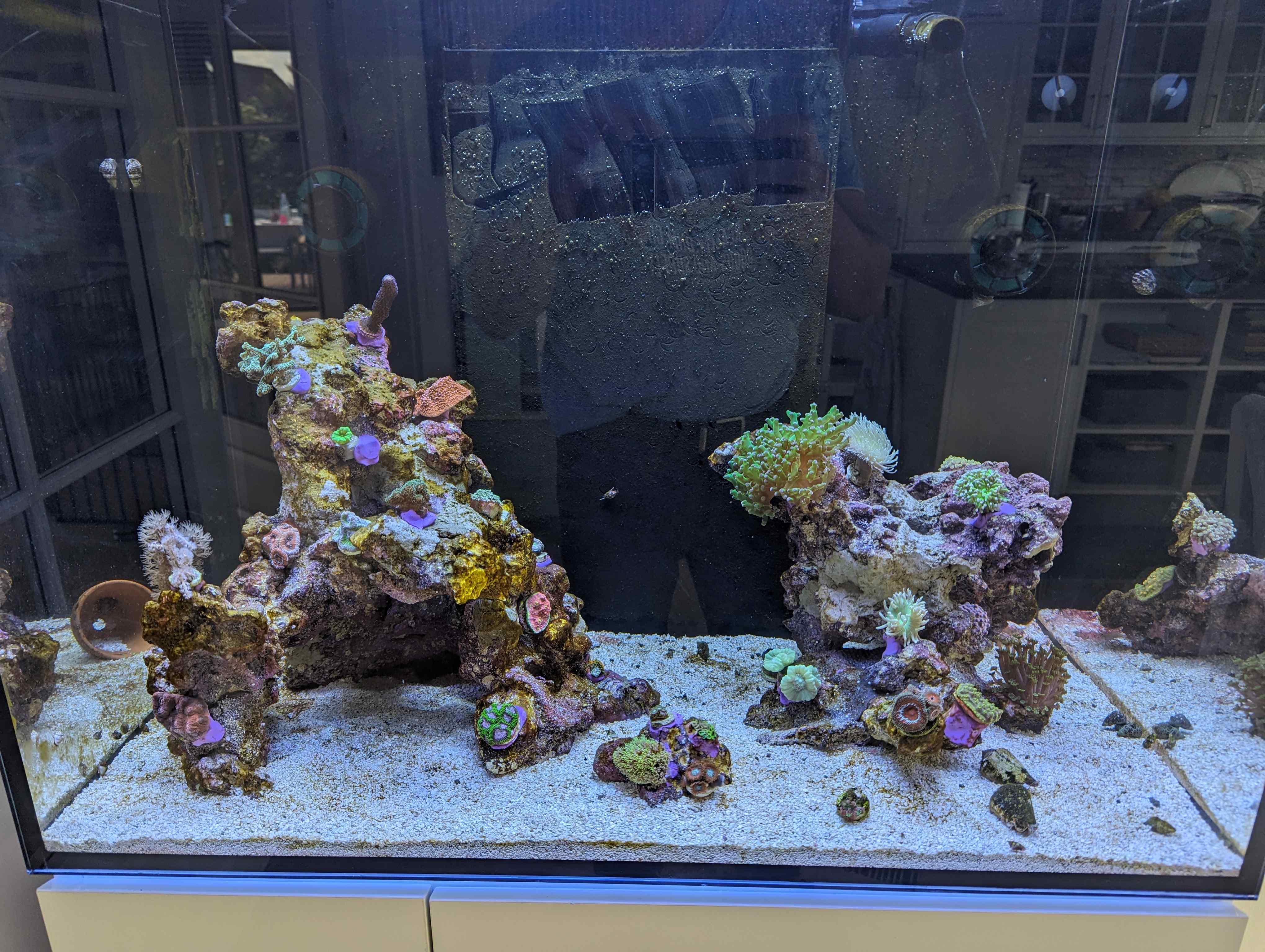

Re: Armatus 250
Leider weiß ich nicht wie ich den Beitrag editiere daher hier nochmal das Bild.

Re: Armatus 250
Hi, danke für den Beitrag und das aktuelle Foto. So auf dem Foto die Algen genau zu bestimmen ist bisschen schwierig, aber sieht schon so aus, als wären das paar Dinos, kann sein, dass die von den LPS/der Euphyllia kommen, die schnüren gerne mal Zooxanthellen aus gerade in der Startphase und die landen dann auf dem Sand und können eine Weile dort auch sein. Die sind aber im Gegensatz zu den meisten SPS Zooxanthellen nicht so aggressiv. Würde das einfach mal abwarten und das Becken jetzt in Ruhe mal laufen lassen. Du kannst mal eine Extra Dosis BASIS #2 mit 1 mL pro 100 L für zwei Tage in Folge zugeben, schau mal wie insbesondere dann die Euphyllia reagiert. Kann sein, dass das ein minimales Spurenmetalldefizit ist. Aber sonst würde ich nicht viel ändern und das erst einmal so laufen lassen.
