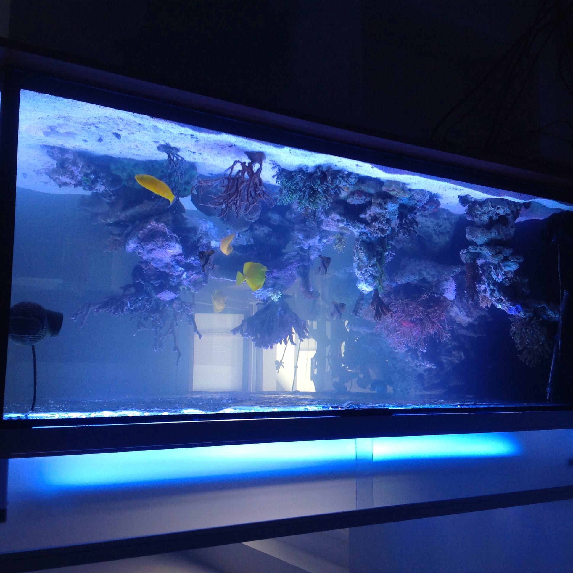

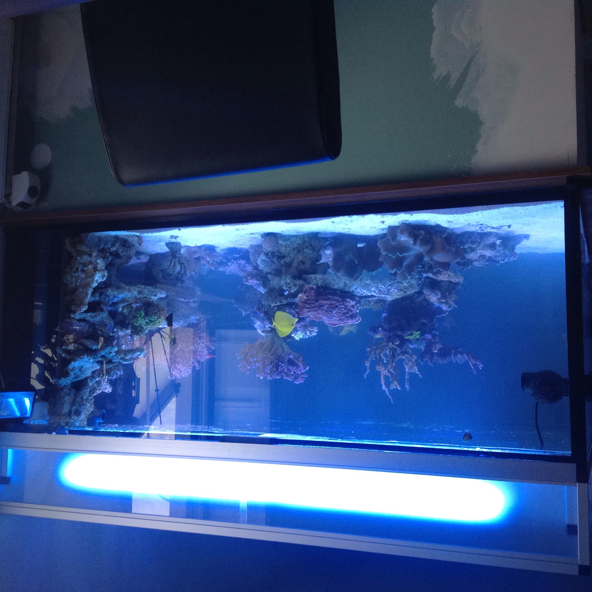

So die Vergrößerung ist vollbracht.
Ich muss sagen hat alles geklappt ohne Vorkommnisse.
Hier die ersten Bilder.

Hallo Mario,
schön, dass alles geklappt hat. Sogar die Fische stehen Kopf, oder war's der vorm Becken
Die Bilder schauen schon gut aus. Schön luftig mit viel Platz für Korallen.

Hi Mario,
super, dass alles geklappt hat und es nicht zu Verlusten kam! Dann hat Dein Händler gut Arbeit geleistet!
Finde es auch schön, dass der Aufbau jetzt asymmetrisch verteilt ist, vorher waren die drei Säulen im gleichen Abstand symmetrisch verteilt, das wirkt immer etwas unnatürlich. Jetzt hast Du eine schönere Perspektive!
Bin gespannt, wie es weiter geht!

Ja ist super geworden alles schön locker aufgebaut.
Ich schick dir noch einen Anamnesebogen und Bilder bräuchte da Hilfe mit der Strömung. 2 Acroporas sind leider am eingehen. Hab mit ein paar ausfällen gerechnet. Die anderen Korallen häuten sich gerade und das Wasser wird schön langsam auch schön klar.
