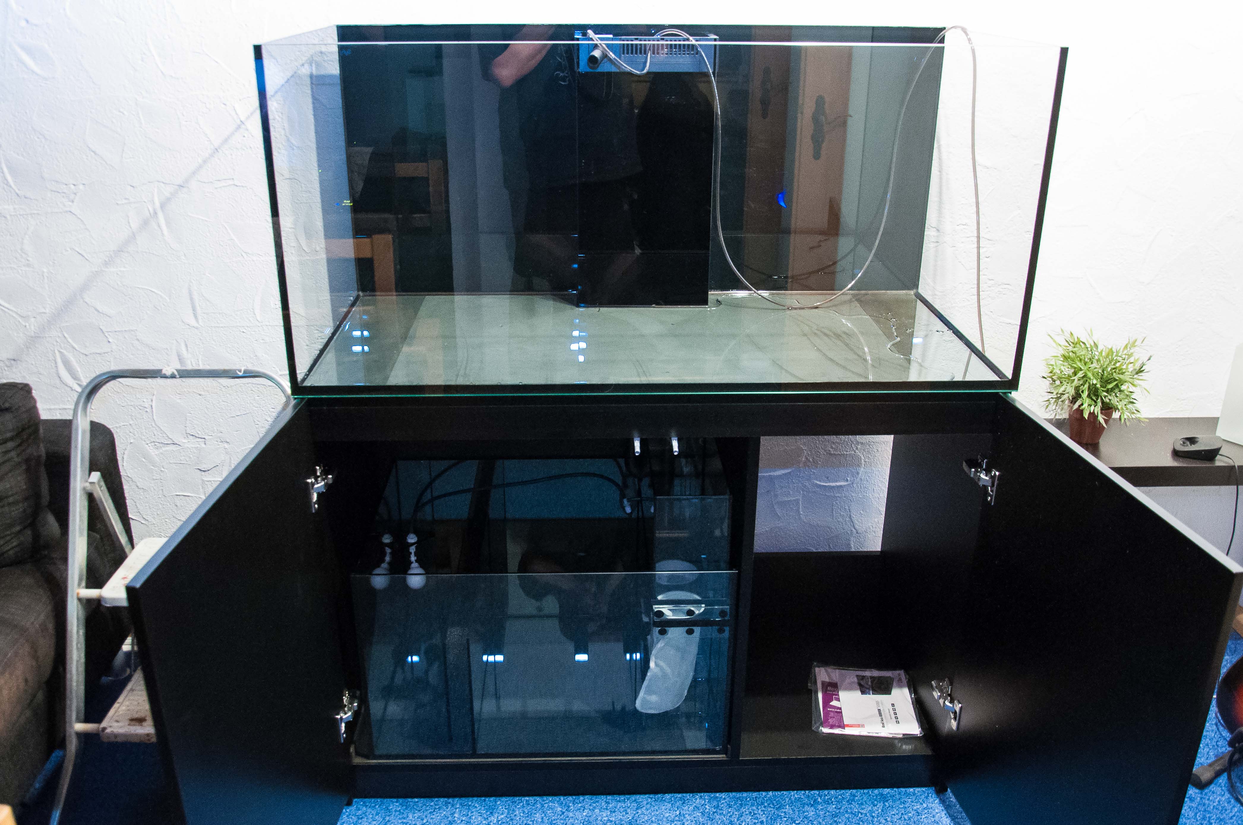

So
Aquarium aufgebaut, Technikbecken eingebaut, Rohre montiert und Erstbefüllung heute Abend gestartet. Mal schauen wie lange es dauert. Ich rechne mal mit 3 bis 4 Tagen
Jetzt muss nur noch alles dicht sein

Kurzes Update: Das Becken füllt sich langsam und ich habe die Beleuchtung im Technikbecken installiert

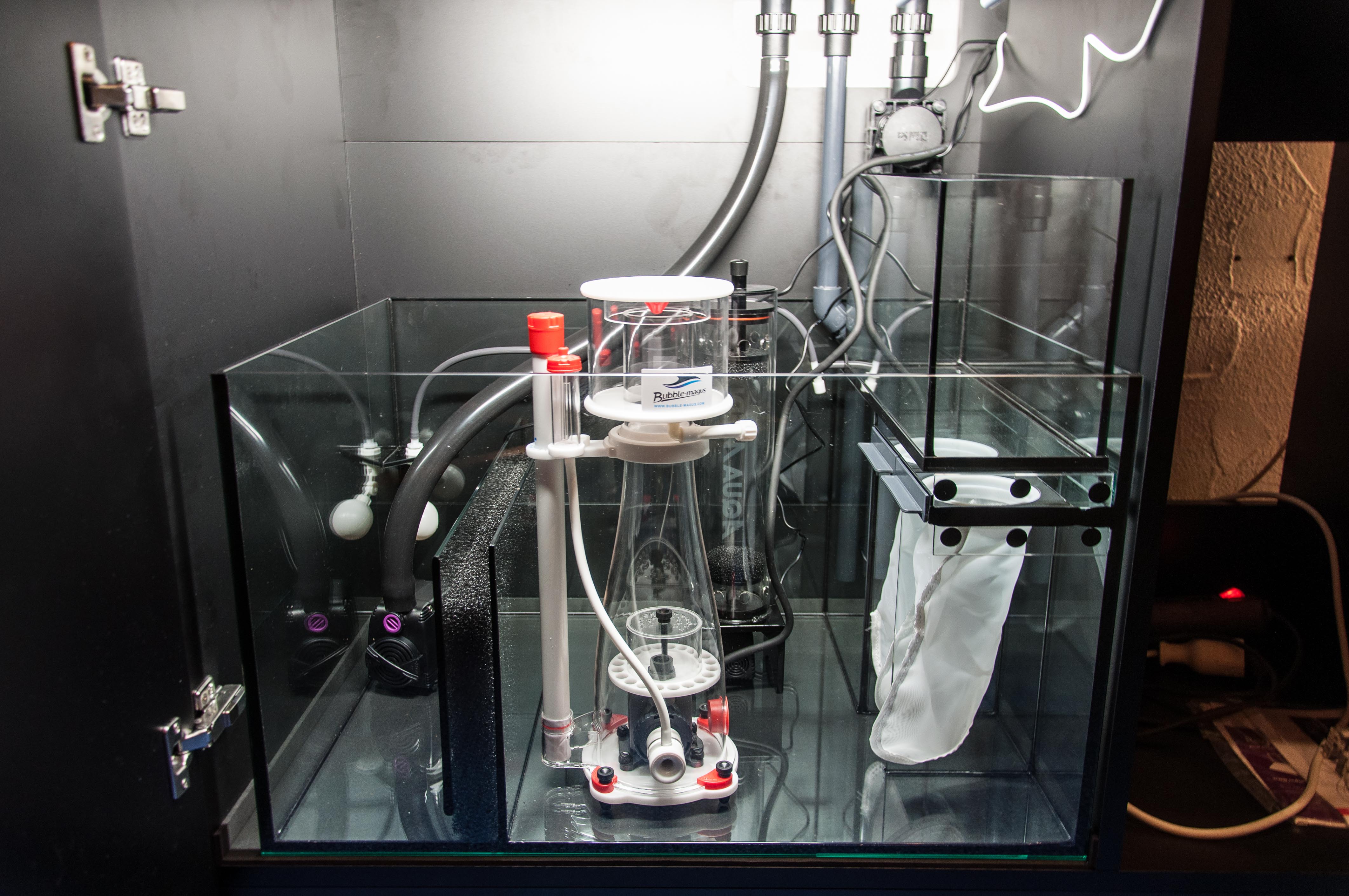

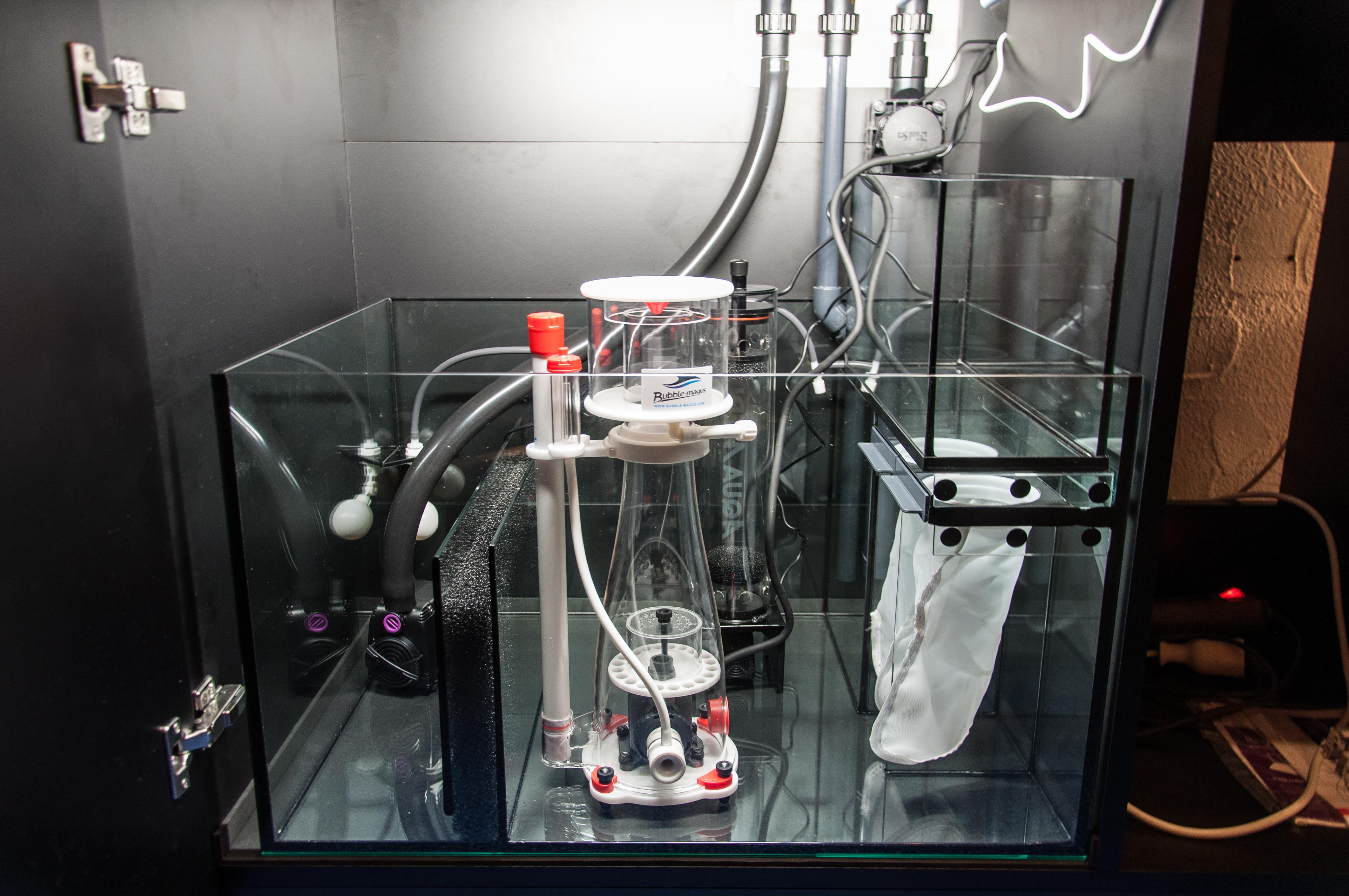

Schick.. sogar Schläuche mit Silbereffekt..
Was kommt in den Medienfilter denn rein? Ist das die Viper 5.0 oder die 3.0?
Wird der Wasserstand für den Abschäumer nicht zu hoch sein? Empfinde diesen als etwas "kurz" im Vergleich mit der Überlaufkante...

ja die Red Sea Becken gefallen mir auch richtig gut.
Mit dem Wasserstand wird Dani recht haben, der wird dir überschäumen. Musst du mal schauen ggf. unterbauen. Hab den auch bei mir läuft er in 22 cm Wasserstand.

Bei den Preisen für Silikonschläuche ist das kein Silber sondern Platin
In die Filtersäcke kommt nichts rein. Diese dienen ausschließlich als Feinfilter.
Die Pumpe ist die Viper 3.0. Bin gespannt ob die reicht. Laut Beschreibung schafft sie maximal 2800 l/h. Selbst wenns nur 50% sind immer noch 1400 l/h. Das wären immer noch mehr als das 3 fache des Beckenvolumens.
In der Abschäumerkammer liegt der Wasserstand konstant bei 23cm. Die Überlaufkante ist die Scheibe zur Blasenfalle.

23 cm? Steht in der Beschreibung nicht was von 27 cm?
Wenn dem so ist passt es ja.
Aber spüle die Filtersäcke regelmäßig, wenigstens einmal pro Woche, am besten mit kaltem Wasser aus. Sonst kann dir das auf Grund vom hohen Sauerstoffgehalt zur Nitratschleuder werden.
Re: RedSea Reefer 425XL
Hab grade noch mal nachgeschaut. Stimmt der Wasserstand Inder Abschäumerkammer liegt bei 27cm
Was könnte man denn da drunterbauen? Darf ja das Wasser nicht beeinflussen.
