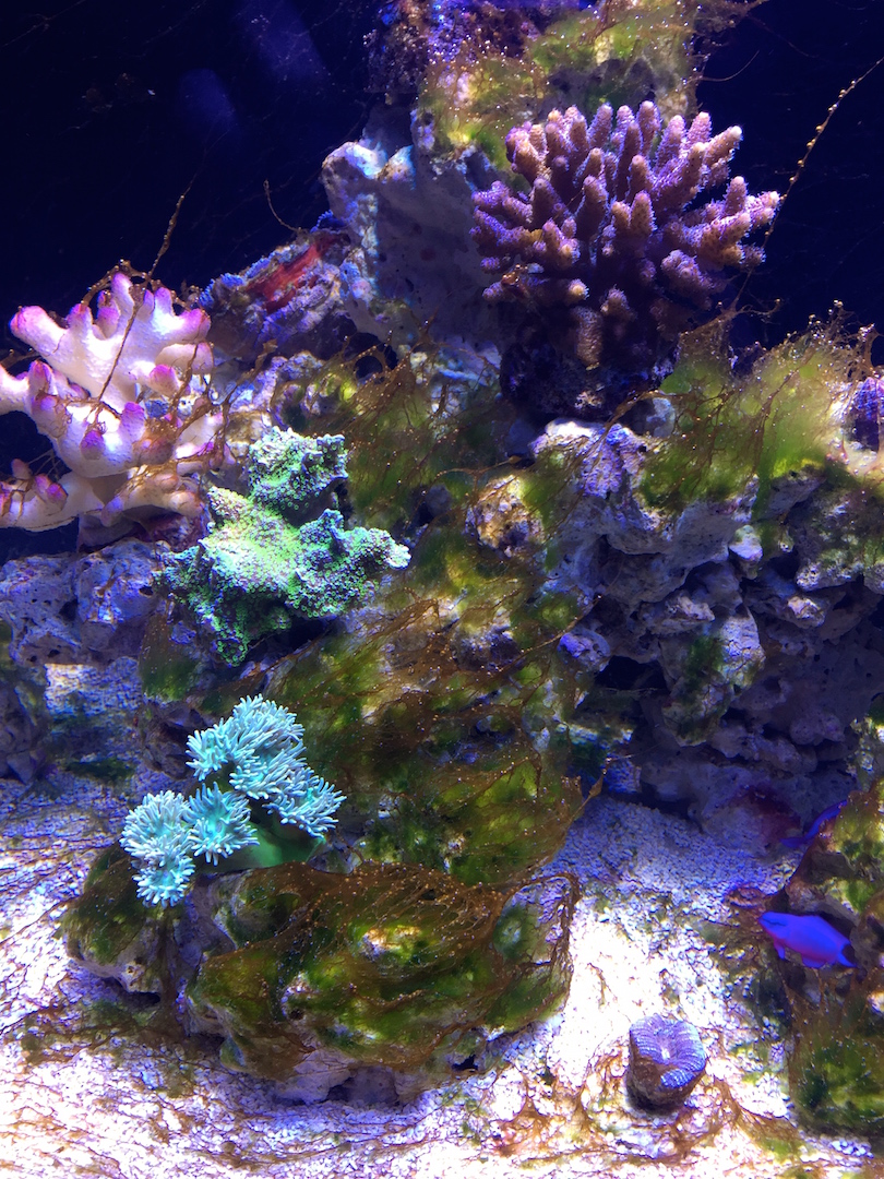

hab heute mal wieder mein Mikroskope ausgepackt.
Der Braune Belag auf den Fadenalgen sieht nach Goldalgen aus Dinos bewegen sich mehr. (wie Autoscooter) Diese allerdings nicht.

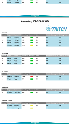

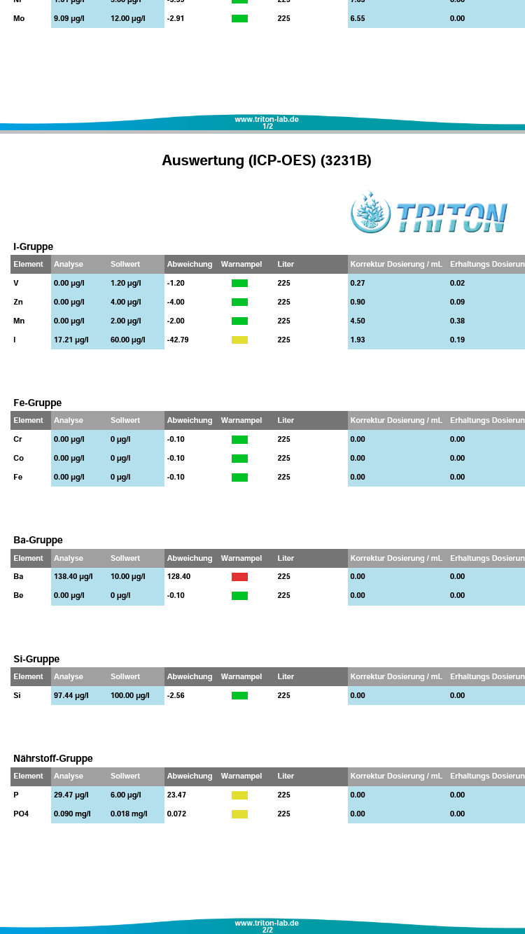

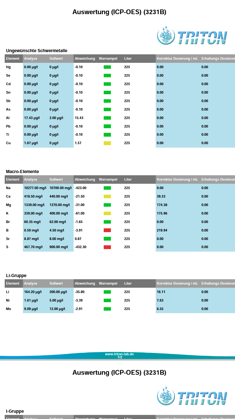

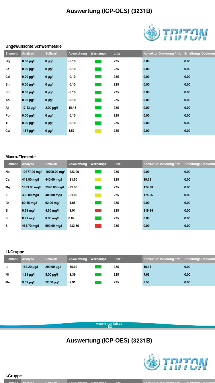

meine Auswertung
Bor Kalium und Iod zu niedrieg
Barium zu hoch!
Kann das die Ursache sein für mein Korallensterben?

Hallo Luca,
also ich denke Kalium kann schon als Ursache in Betracht gezogen werden und ich würde versuchen das dementsprechend anzugleichen. Jod würde ich ebenfalls dosieren sofern nicht schon getan. Außerdem finde ich PO4 etwas zu hoch, wieviel und mit welchem Test hast Du denn PO4 gemessen ?
Bor und Barium würde ich ausschließend.
