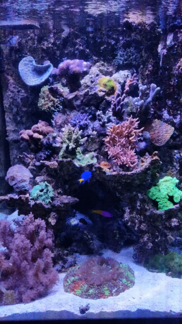

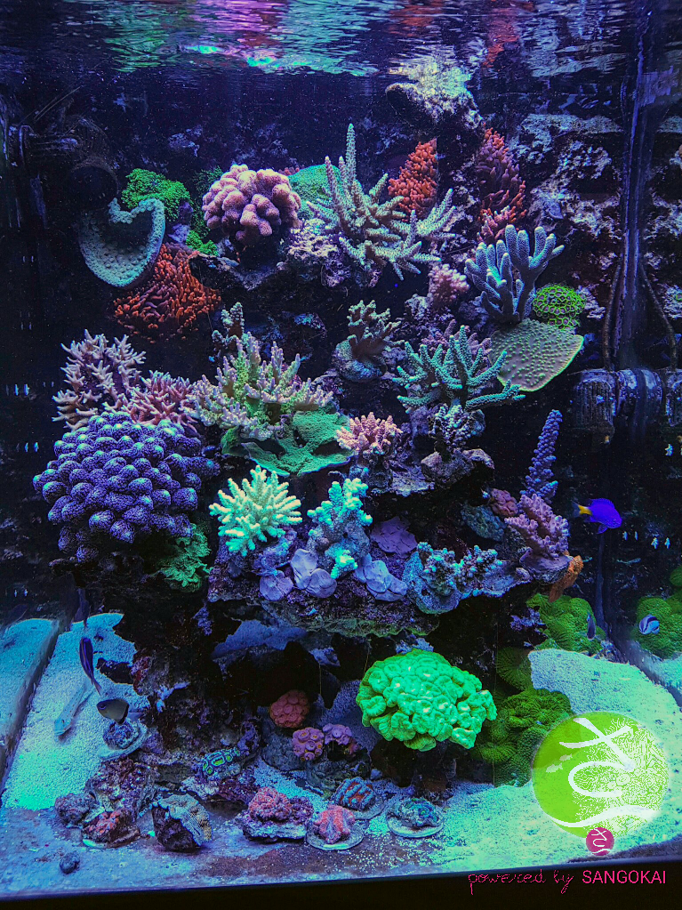

Inspiriert durch Carlo seinen Jahresvergleich stelle ich auch mal 2 Entwicklungsbilder ein damit es nicht ganz so langweilig ohne Bilder wird :)
März 2016
Dezember 2016

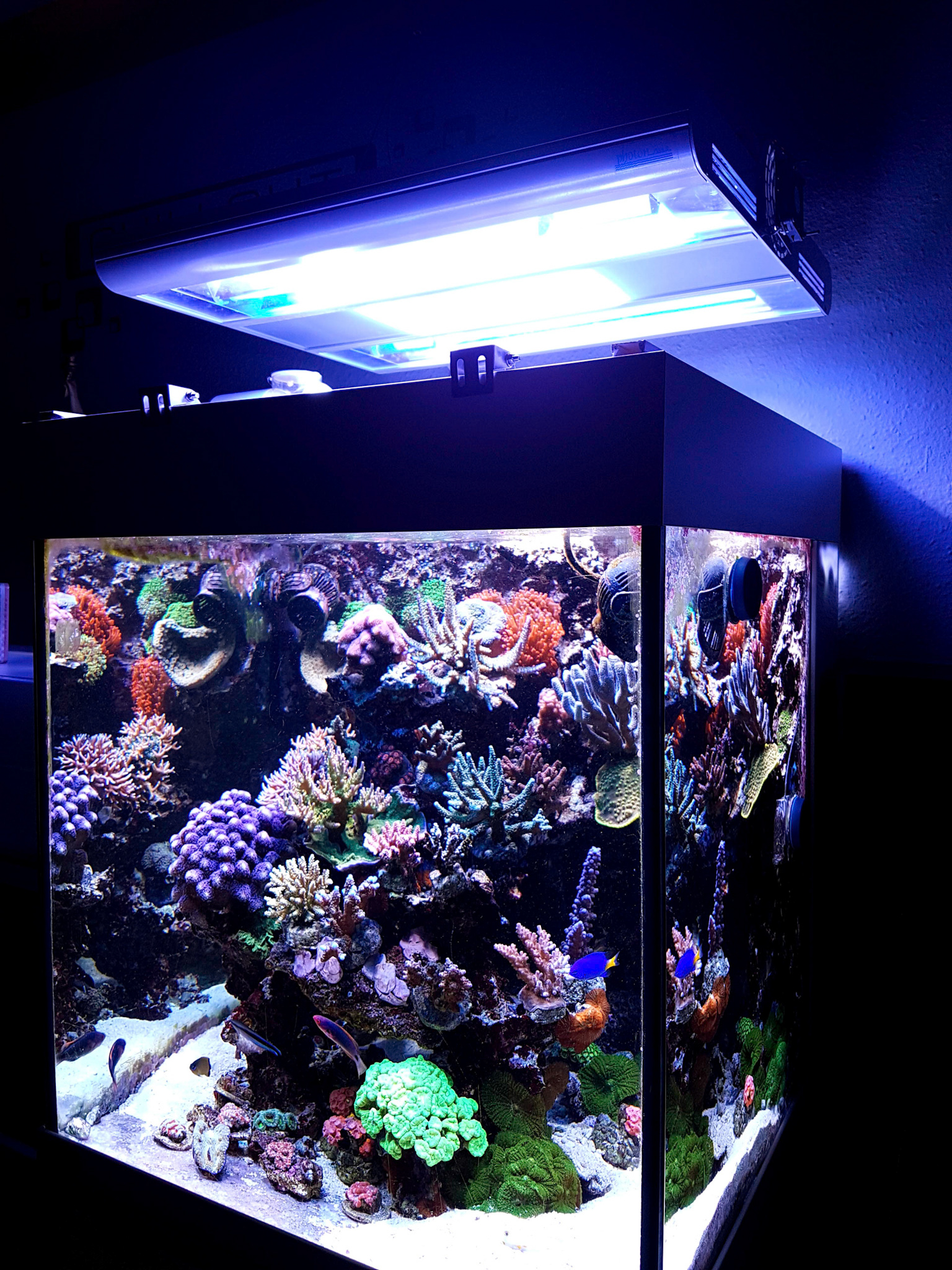

Ich wollte mal einen kleinen Zwischenbericht von meiner "Riffoptimierung" geben :)

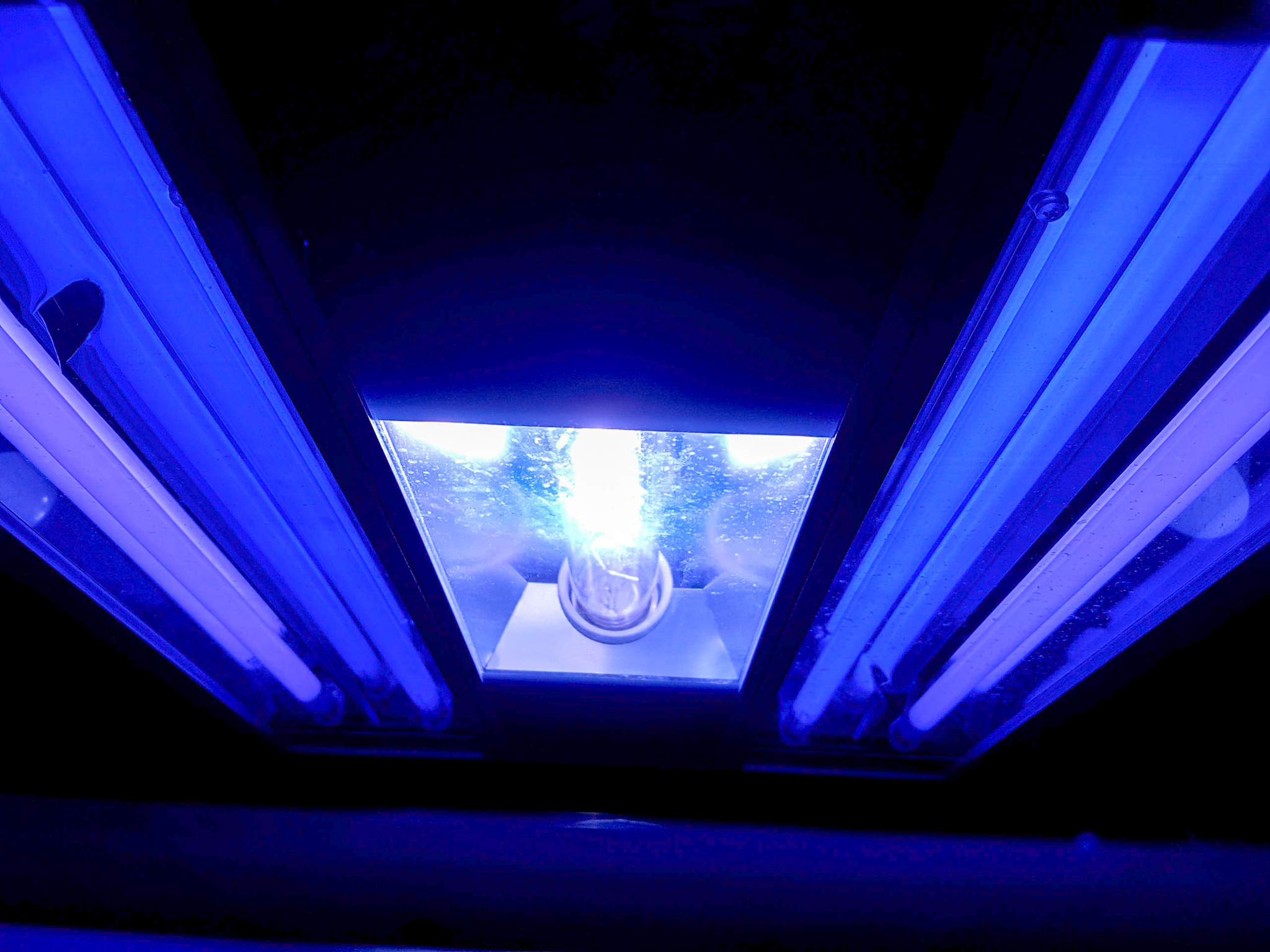

Als Beleuchtung hab ich jetzt eine Aqua Photon 400W Hqi +4x24 Watt T5.
Ich hab ein regelbares/steuerbaren EVG von Gavita (DigiStar 400 e) verbaut mit welchen ich auch 250W Brenner nutzen kann sowie die Hqi dimmen kann.
Das Licht ist optisch das beste was ich je hatte.
Als Brenner hab ich einen Reeflux 14K und als röhren Blue+ und Coral+ 1:1.
Bei den Korallen kommen Farben zum Vorschein die hab ich vorher noch nie gesehen :D

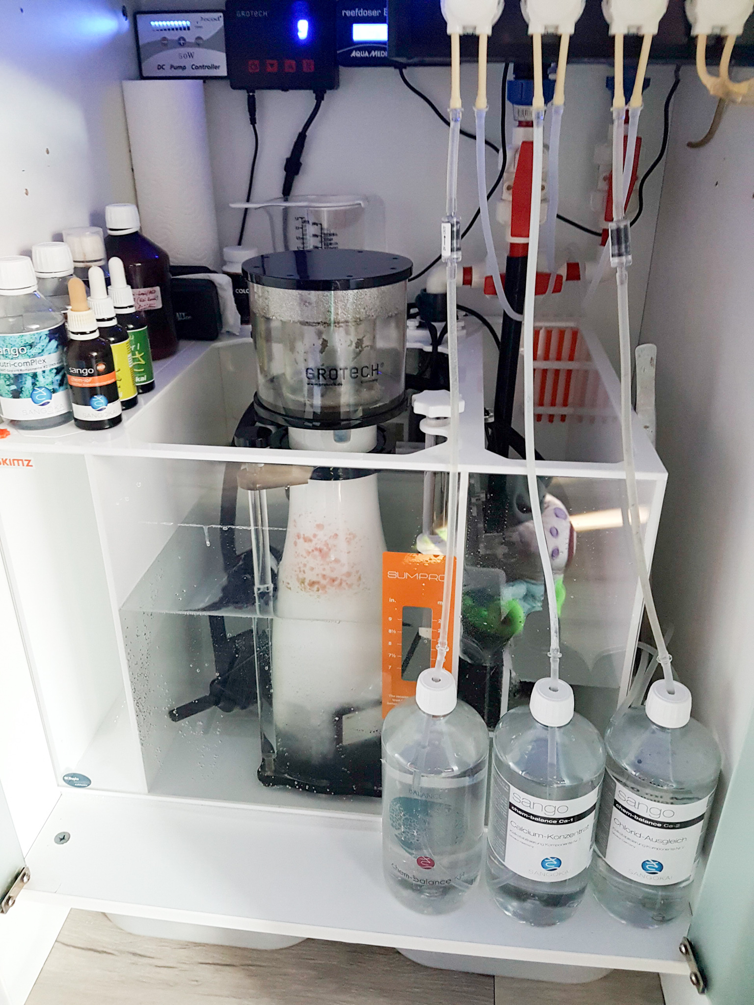

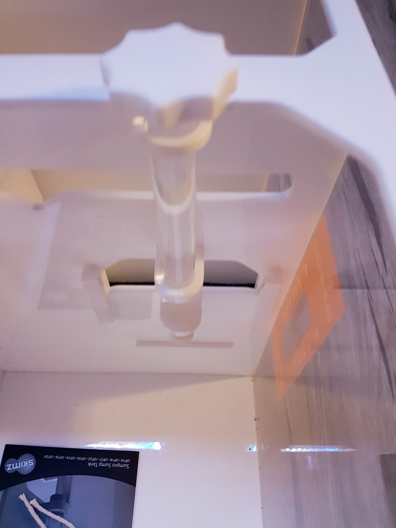

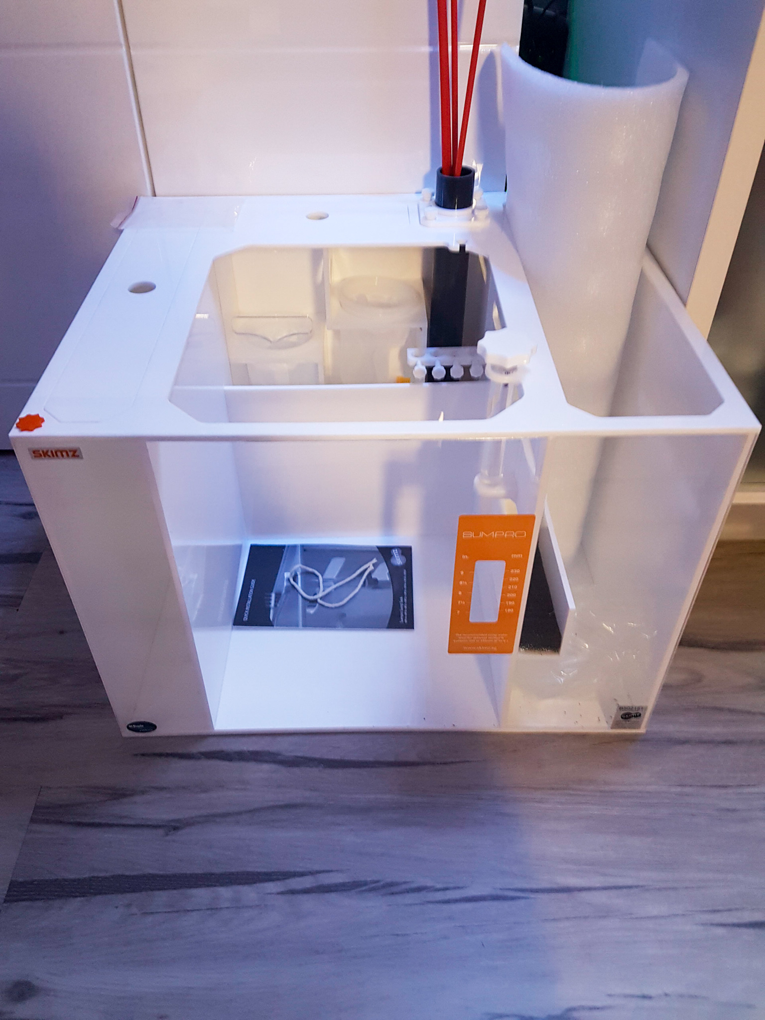

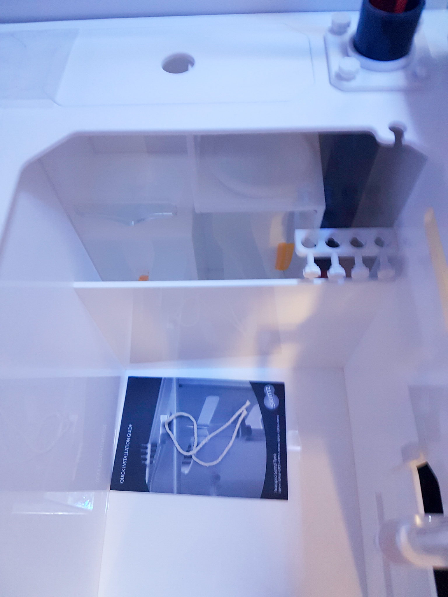

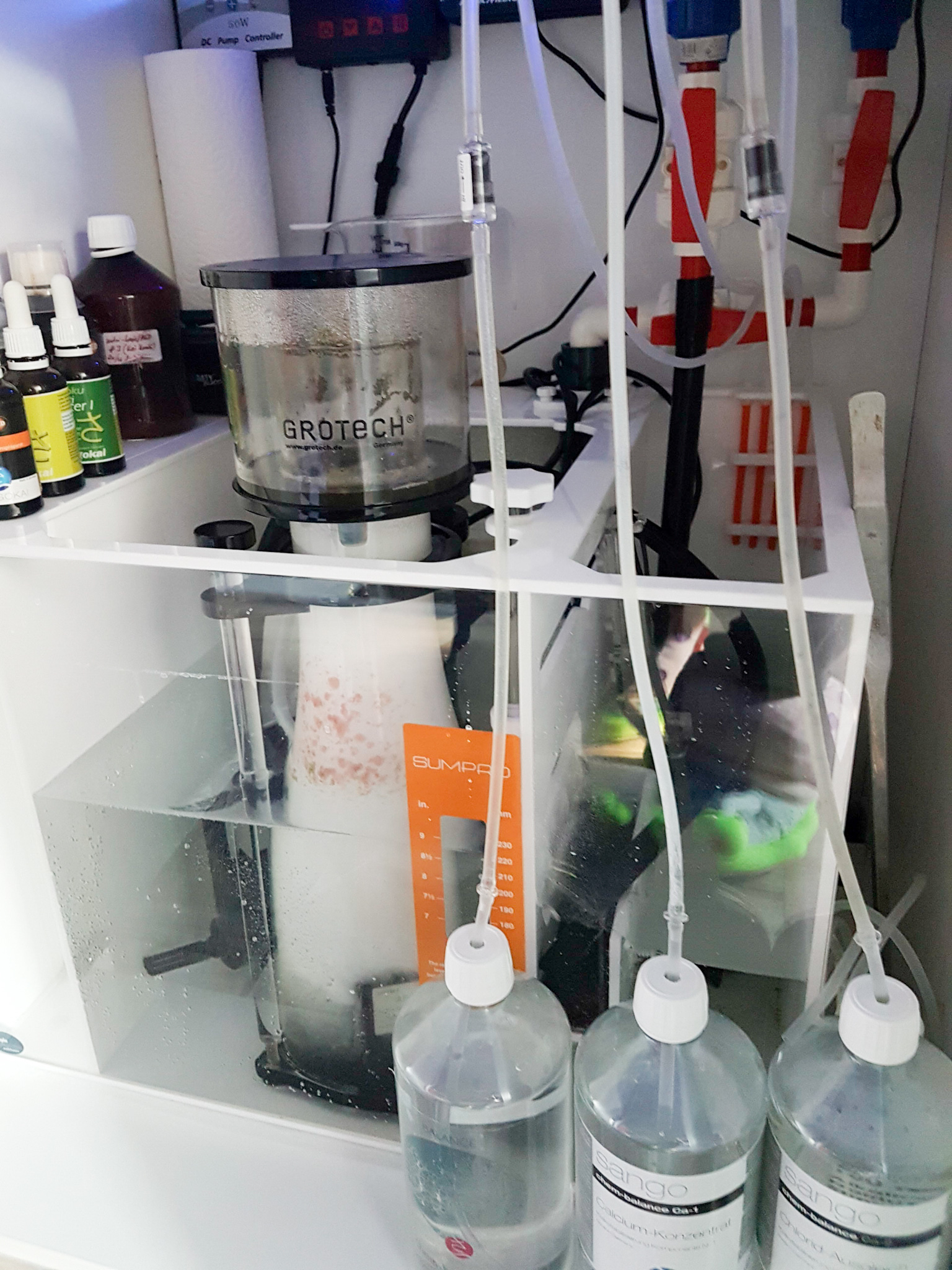

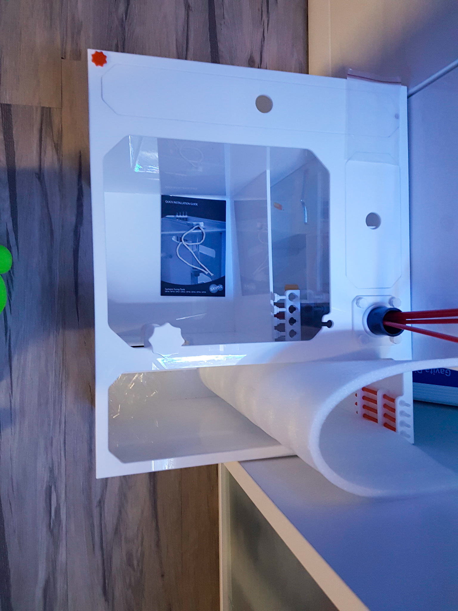

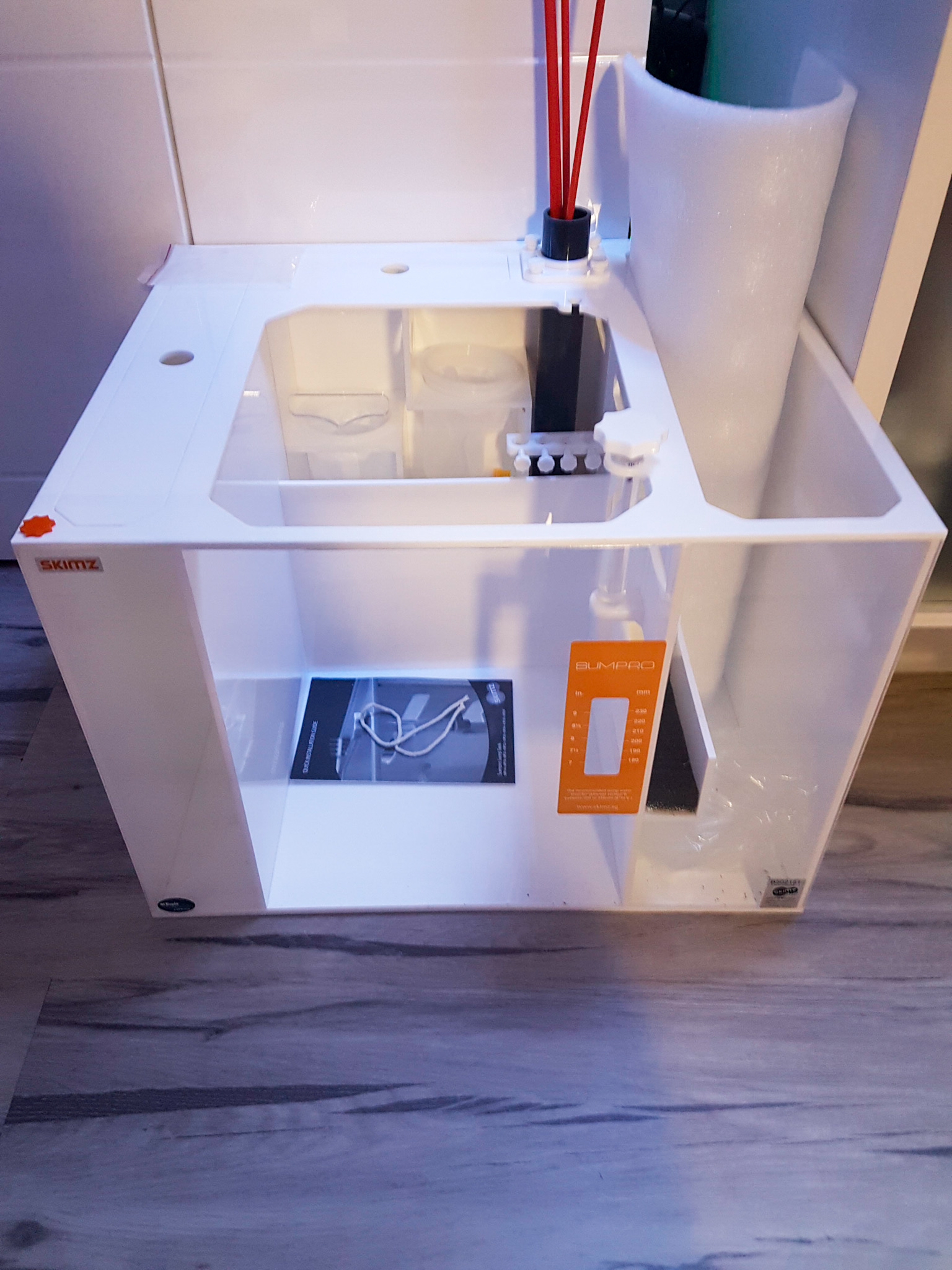

Als nächstes hab ich mein Technikbecken rausgeschmissen und durch ein größeres aus Acryl ersetzt so das ich mehr Platz und Ordnung hab.
Meine Dosierpumpe von Aqua Medic wird durch den GHL Doser 2.1 in weiß ersetzt und die Jebao Rückförderpumpe weicht einer Speedy 3 50W von Royal Exklusiv.
Das Technikbecken ist von Skimz und wie ich finde gut verarbeitet und gut Aufgebaut.
Es hat eine Grundfläche von ca 54x43 cm und passt somit bei mir Perfekt in den unterschrank.
Es hat Halterungen für Elektroden und Dosierpumpenschläuche sowie einen justierbaren Wasserstand in der Abschäumerkammer.
Als Vorfilter sind 2 Filtersocken mit 400 und 300 verbaut.
