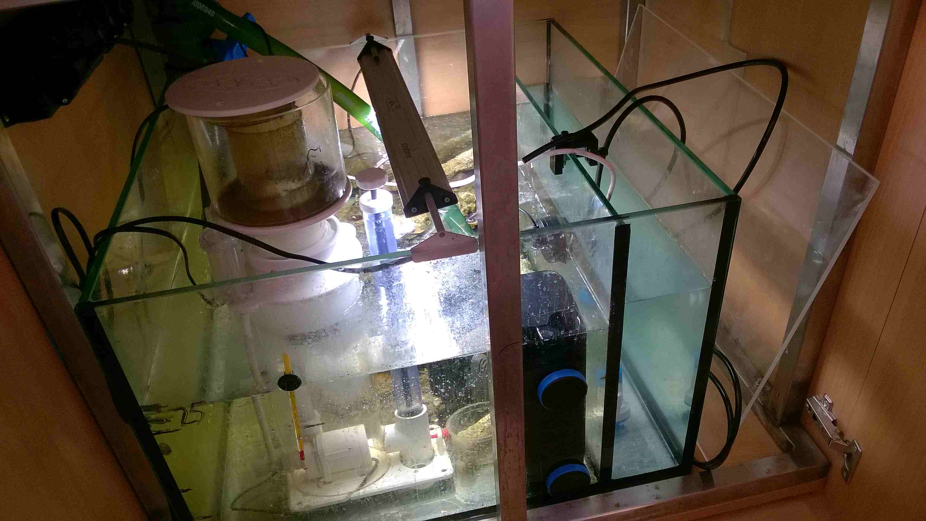

Mein Nachfüllwasser, das ich gestern mit 0mS in das Vorratsabteil eingefüllt habe hat heute 78mS - in Worten: achtundsiebzig mS!
In dem Abteil befindet sich lediglich die Tunze Dosierpumpe. Kann die so viel Mist abgeben?

in welcher Distanz steht denn das Nachfüllwasser zum Technikbecken und ist sind die beiden luftdicht getrennt?
Wie hoch ist denn der aktuelle Verlust durch Verdunstung?

das Nachfüllwasser ist lediglich durch eine Scheibe getrennt. Siehe Bild. Die Verdunstung beträgt ca. 5l pro Tag.
Übrigens, nach 1 Woche hatte das Nachfüllwasser letztes Mal ca. 20mS.

Das ist wirklich komisch. Du misst wahrscheinlich mit einem TDS-Meter. Hälst du es während der Messung im Wasser oder hälst du es nur kurz rein?
Wenn möglich kannst du den Vorratstank mal leer machen und schauen ob die Silikonnähte dicht sind.
Hast du zwischendurch im TB hantiert das dort was übergespritzt ist?

Ich habe zwei Messgeräte, die exact das Gleiche anzeigen. Gemessen wird, indem ich den Messbereich gut ins Wasser halte und auch mal kurz schwenke, um evtl. Luftblasen zu entfernen. Da ist alles ok. Den Vorratstank habe ich gestern leer gemacht und nichts feststellen können. Es scheint doch wohl so gewesen zu sein, dass beim WW was rüber geschwappt ist.
Heute Morgen sind 4mS drin (von gestern 0). Das Phänomen habe ich immer, dass der Leitwert etwas steigt - in allen Behältern. Woher das kommt, weiß ich nicht. Bin kein Chemiker. Möglicherweise eine Rücklösung aus den Gasen oder bakterielle Verunreinigung in den Gefäßen. Vielleicht weiß hier jemand eine Antwort drauf?

wenn der Schlauch von der Rückförderpumpe ins Aquariumwasser hängt, könnte darüber Salzwasser zurück in den Tank kommen und den Leitwert anheben oder? Ich habe bemerkt das schon wenige Tropfen Salzwasser den Leitwert sehr verfälschen können.
Lg Wolfgang
