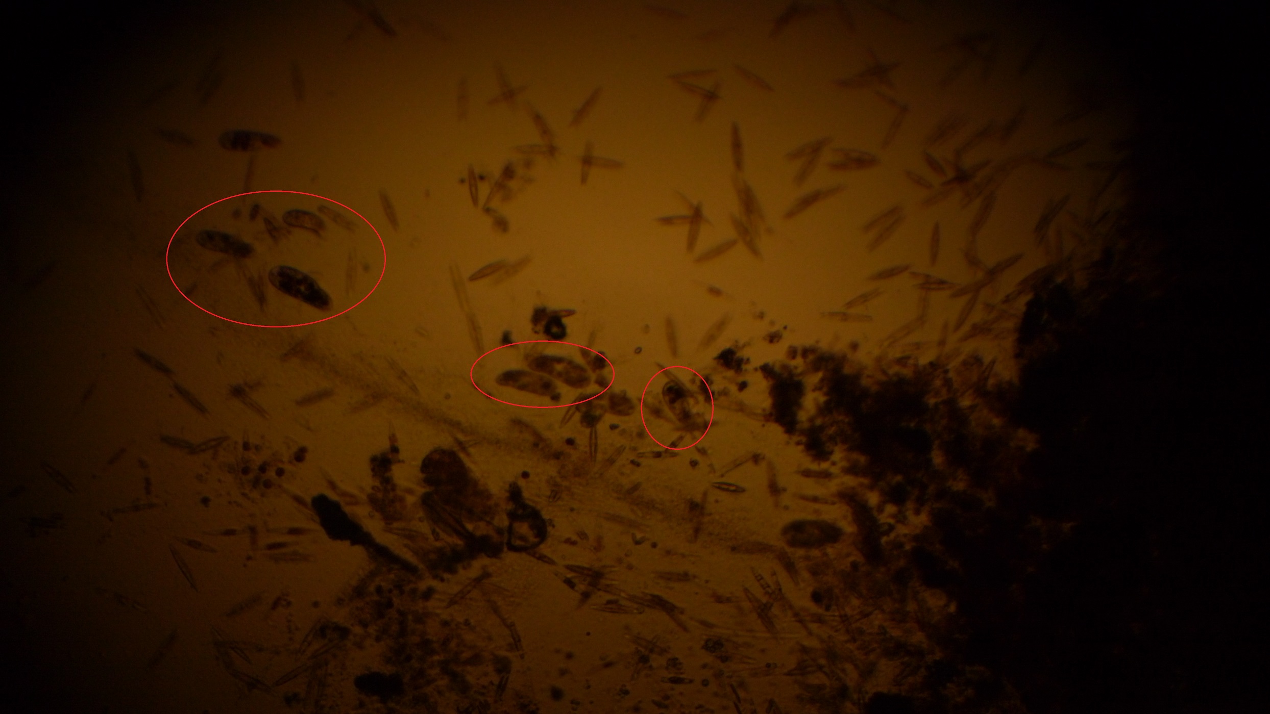

Nabend
Ich hab mal von einer sterbenden Koralle den Schleim unters Mikro gehalten.
Kann man diese Tiere einordnen?
(Rote Kreise)
