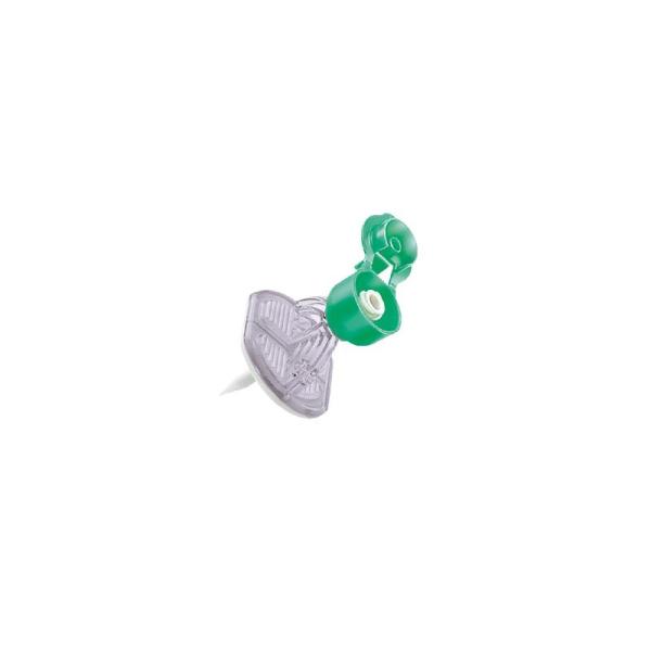

Hallo und guten Abend liebes Forum
Danke für diese tolle Idee.
Ich hätte das noch was tolles, ich kenne es aus meiner Arbeit, und ist vollkommen aus SÄurefestem und Basenfestem Kunststoff.
Es wird unter der Bezeichnung Spike oder Mini Spike gehandelt, angeboten von der Firma Braun yum Beispiel. Kostet pro Stück nicht mal einen Euro.
Man braucht dafür nur ein kleines Loch oben in den Deckel reinbohren und dann denn Dorn passend einbringen, eventuell mit Tangit oder Superkleber einkleben. Fertig. Hat einen Verschlussstoppel. Muss in jeder Apotheke erhältlich sein.

Hallo Longimanus,
ja die Mini Spikes hatte ich ursprünglich auch in Betracht gezogen, bin aber dann davon abgekommen.
Warum?
Ich habe im Internet recherchiert. Die Spikes sind eigentlich für die Infusionsflaschen mit Gummi-Deckel, bei Plastikdeckel muss man dann richtigerweise ebenfalls ein Loch hineinbohren. Und in einem Forum für Elektro-Zigaretten (Dampfer) habe ich dann über die Probleme von einem User gelesen.
Erst hatte er es mit Sekundenkleber und Pattex geklebt, jedoch hielt sich die Dichtigkeit in Grenzen, und es ist ihm wohl immer sein Liquid beim "zapfen" über die Hand gelaufen. Dann hatte er es mit Silikon versucht. Es war anfangs wohl die perfekte Lösung, jedoch löste sich auf Dauer das Silikon.
Er hatte es dann aufgegeben mit den Mini Spikes, hatte aber für sich selbst dann keine weitere Lösung gefunden.
Die weitere Recherche im Internet brachte mich dann auf die Lösung mit den Gewinde-Adaptern (das war über eine Shop-Seite für Druckertinte zum Nachfüllen) Hier konnte man fertige 1 Liter Flaschen in den 4 Druckerfarben mit Luer Lock kaufen. Und hier konnte man eine Sechskantschraube auf der Oberseite des Deckels sehen. Aber was bringen mir Flaschen mit Druckerfarbe? Und so bin ich auf die vorgestellte Lösung gekommen.
Der Vorteil ist eben --> es ist und bleibt dicht !!!
Man kann es auch ohne Gefahr schütteln!!! Und wenn man mal seitlich an den Aufsatz stößt, dann löst sich auch keine Klebefläche, was widerrum zu Undichtigkeit führen würde! Gleiches betrifft dann auch die Mini-Spikes wenn man die Spritze aufdreht und abdreht. Man hat an der Klebefläche immer Bewegung drin, und das führt letzten Ende irgendwann zu Undichtigkeit!
Wie gesagt, man macht es eben einmal, und kann den Deckel immer wieder verwenden.

Longimanus47 hat geschrieben: Ich hätte das noch was tolles, ich kenne es aus meiner Arbeit, und ist vollkommen aus SÄurefestem und Basenfestem Kunststoff.
danke für den Tipp. Habe ich mir gestern, inkl. Spritze, aus der Apotheke besorgt. Loch im Deckel und durchgesteckt. Habe die Spike mit Superkleber angeklebt und das Gewinde von der Flasche noch mit einem Dichtungsband versehen.
Hält Bombenfest und Dicht. Keine 5 Min. Aufwand, leicht zu bekommen und funktioniert 1A.

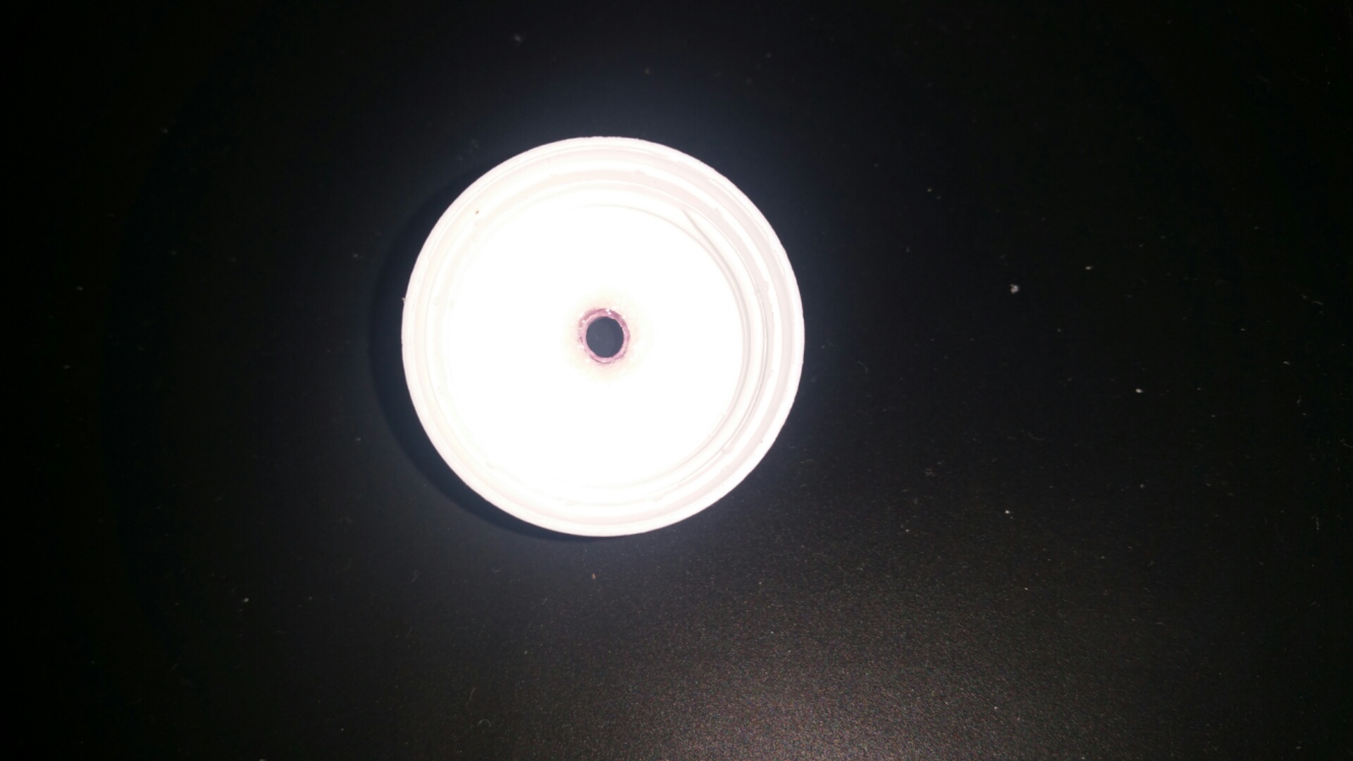

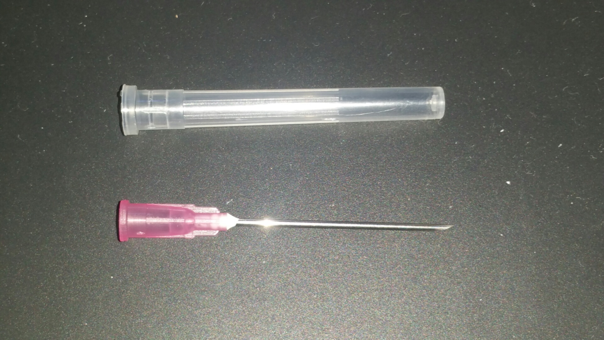

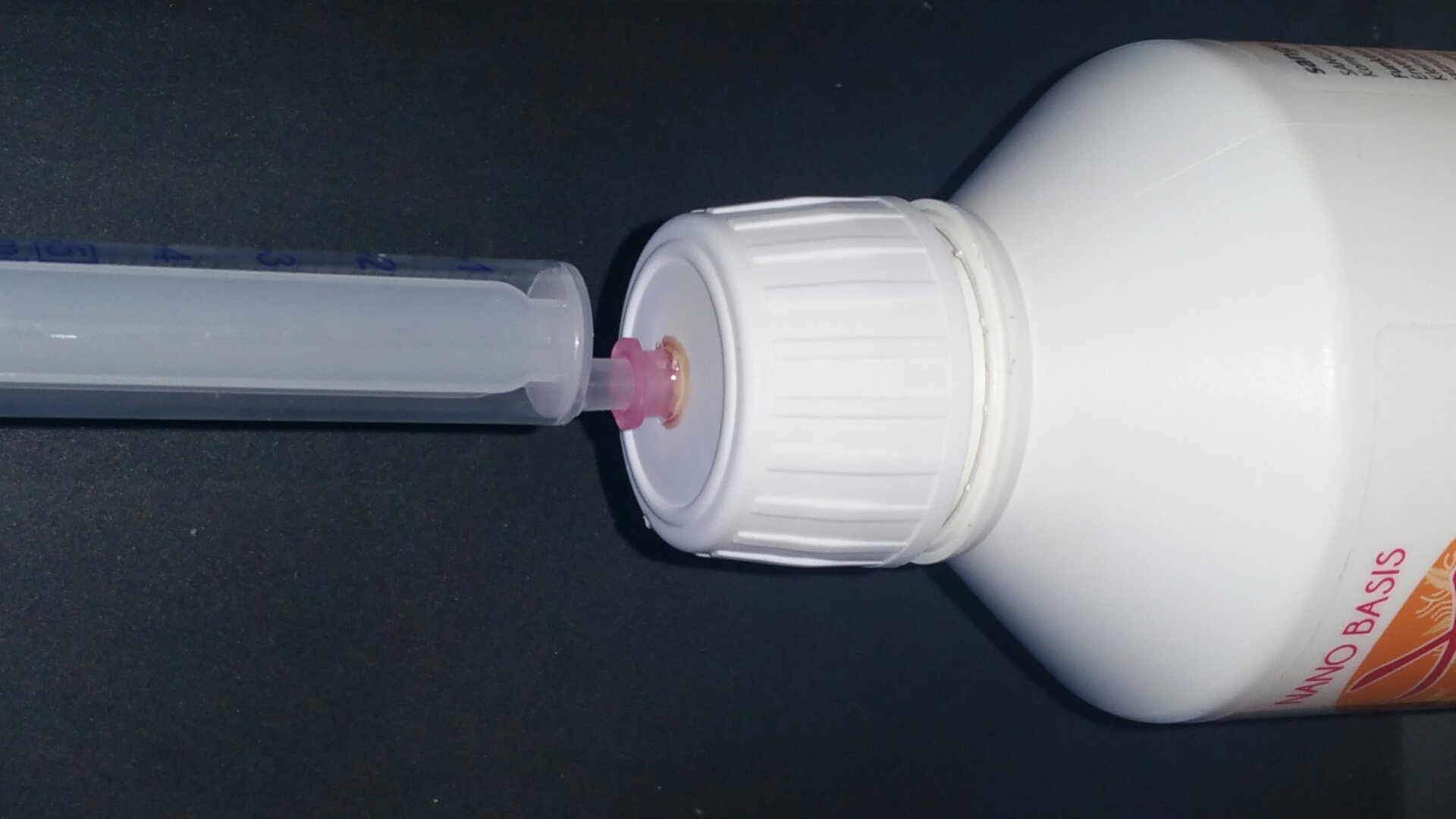

Ich war sehr angetan von der Idee mit dem sangofix, allerdings war mir das mit dem luer-lock zu umständlich.. Also kam ich zu "sangofix Light - für faule".
Das Loch im Deckel bleibt, jedoch nahm ich als Verbindungsstück eine einfache Kanüle, die ich so weit kürzte, dass nur noch der kunststoffpömpel übrig blieb.
Mit passendem Loch im Deckel sitzt das zwar so schon sehr fest, aber für mein Gewissen kam innen und außen (nachdem die stellen angeraut wurden) noch jeweils ein tropfen Klarlack (lichthärtend, aus dem dentalbereich, beste Erfindung die es gibt). Damit ist das quasi untrennbar und dicht. Bei richtiger lochgröße schließt der Rand innen genau ab, ohne dass eine kante entsteht.
Gut, beim schütteln muss man eben den Finger auf das Loch drücken, aber was solls..
