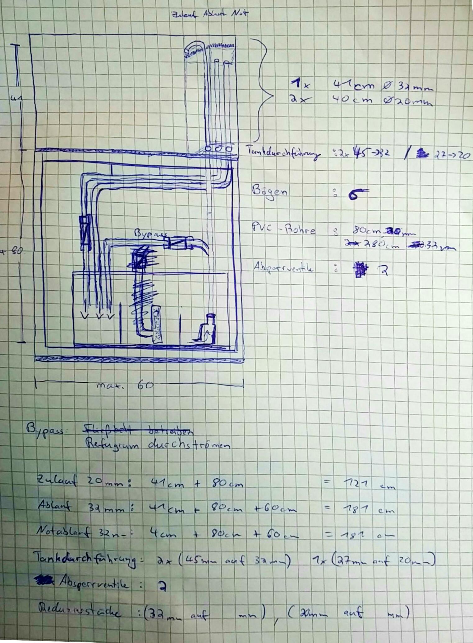

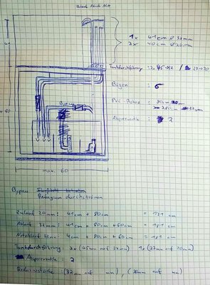

Hey ho
Ich habe mich an die Planung der Verrohrung gewagt. Auf der Skizze könnt ihr den Ablauf, Zulauf und Not Ablauf erkennen + Bypass für das Refugium, falls nötig. Die Idee den fliesbettfilter an dem Bypass zu betreiben ist wieder raus, weil ich mir denke der bekommt über die RFP einen großen Anteil an schonmal gefilterten Wasser zugeführt.
Was ich an pvc Stücken brauche habe ich mit angeschrieben. Die Verrohrung setzt sich demnach zusammen aus :
- Tank Durchführungen
- Rohren
- Bögen
- Absperrhänen
- Reduzierstücke für Absperrhähne
Was für Reduzierstucke brauche ich denn, wenn ich die Absperrhähne eine Nummer größer als 32mm und 20mm nehmen will?
Für Tipps, Verbesserungen bin ich natürlich offen.
